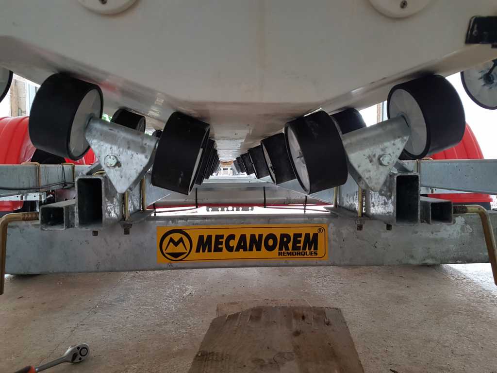

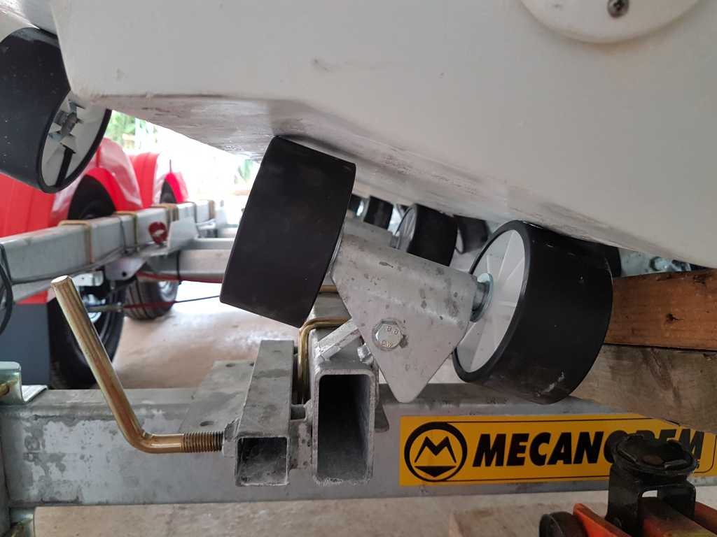

Effectivement une plaque percée de nombreux trous permet le réglage de l'écartement des longerons sur lesquelles sont fixés les rouleaux, mais dans mon cas alors qu'ils sont réglés au plus serré j'ai le bord des rouleaux qui reposent sur une virures de la carène,
Lorsque je déplace les longerons en position la plus large, ce n'est pas suffisant pour placer la virure entre les 2 rouleaux
Le propriétaire précédent avec une remorque avec chemin de rouleau central..... photo ci après

Il est vrai qu'avec un " V" aussi peu marqué le centrage de ton SR doit être très difficile . :^-C}
Il me semble que tu vas devoir te servir au maximum des rouleaux latéraux pour le faire quitte à en rajouter une paire de chaque côté à l'arriere de ta remorque . :rB:+)
Çeux ci etant destinés à prendre la carène en compte pte au plus vite dès le début de la remontée du boat et de le guider sur le chemin de roulement ::K-) ::K-) ::K-)

Désolé de te contredire mais si les deux charriot latéraux de prise en compte de la carène sont bien placés le bateau se centre tout seul :rB:+) :rB:+) :rB:+)
