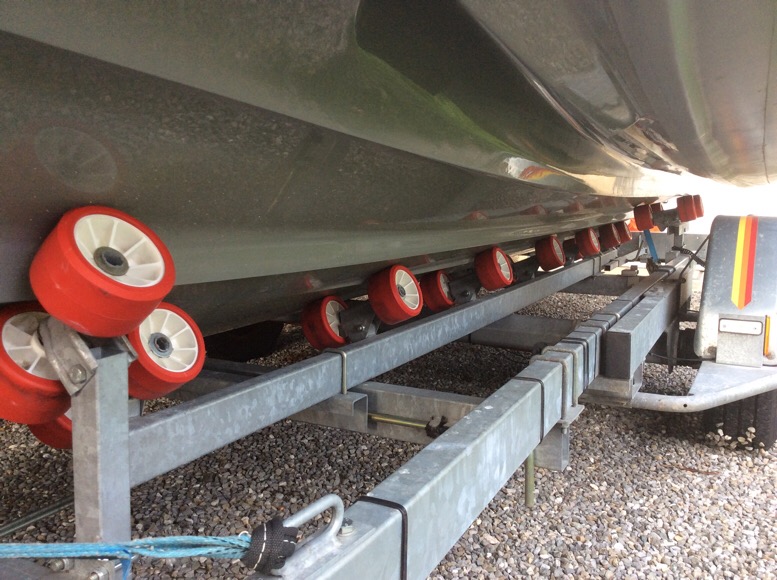

Choix remorque ? 25 Aoû 2017 09:36 #623114

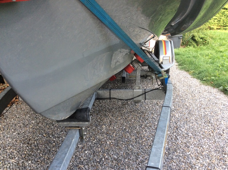

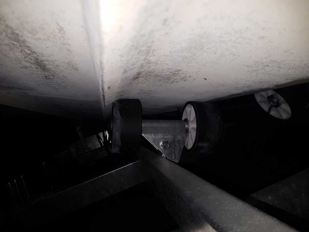

Voici la raison pour laquelle les rouleaux subissent une torsion, et se cassent
Certes ils sont de basse qualité, mais 2 excroissances de la coque tombent sur le bord des rouleaux et ça de chaque côté du chemin de rouleaux central, (le bateau est bien centré sur la remorque)
Le pb est que les rouleaux du centre ne sont pas réglables.....
Avez vous déjà rencontré ce Pb
Choix remorque ? 25 Aoû 2017 10:20 #623118
Salut Philippe,
Pas tout compris ?
Çertes les rouleaux centraux ne peuvent pas trop s'adapter mais pour çe qui est des latéraux il suffit de les mettre à cheval sur les virures ...
Si tu ne peux les bouger individuellement tu dois pouvoir deplacer le longeron sur lequel ils sont soudés ...
Ici , par exemple , vers l'extérieur ( la gauche).
Je pense que comme l'a ecrit Navarra tu en as pour ton argent çar pour une bonne remorque Mecanorem ( série MTX par exemple) tu aurais payé le double .. :RB:+)
Perso j'en suis à ma 6e et malgré le poids de mes Zar T mes longs voyages à vitesse soutenue je n'ai jamais rencontré de pb ::K+)
Il est vrai que dès l'achat je passe un temps fou à régler les rouleaux de façon à chacun d'entre eux touchent au " bon endroit"
Dès que je peux je t'envoie le pds qui est " sur la boule" ::r- ::r-

Des rouleaux centraux pas réglables, c'est une vraie kohnnerie car ce sont les principaux, ils sont là pour centrer le bateau et porter toute la charge, alors que les latéraux ne sont présents que pour éviter au bateau de basculer sur un bord ou l'autre.
Il faut s'appeler Mecanomachin pour oser faire ça ... mais ce sont les meilleurs, tout le monde en est persuadé, isn't it !
Et si la quille n'est pas très bien portée, un jour ou l'autre la carène va se fermer comme le ferait un livre !

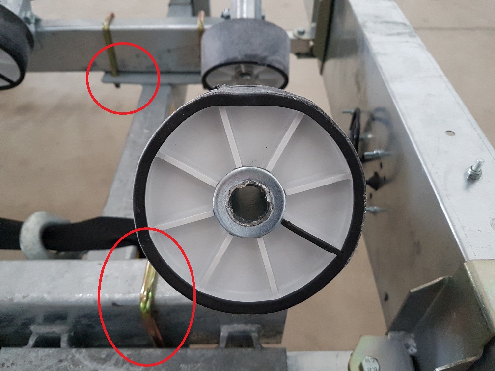

ta deuxième photo n'est pas très clair, mais effectivement ta remorque est mal réglé
Deux choses importantes, ne pas trop écarter les rouleaux centraux car le nez du bateau va frotter sur les longerons à la fin de la descente ::p-
c'est du vécu par le dernier guignol m'a vendu mon Nautica Led avec la remorque ::Y- la société Chantier Nautique de Kerollaire à SARZEAU
tout mon V d'étrave à frotté sur le dernier longerons transversal, quand je les ai appelé pour signaler mon mécontentement , ils ont commencé par demander l'inclinaison de la cale de mise à l'eau utilisé ::b-
Bref pou revenir au sujet, deuxième point il faut que tes rouleaux de "quille" fasse bien reposer le fond de coque sans effort, jcjcat à raison tout le poids du bateau repose là dessus
si c'est la même que la première photo, tu desserre les brides entourée en rouge et tu règle l'écartement.

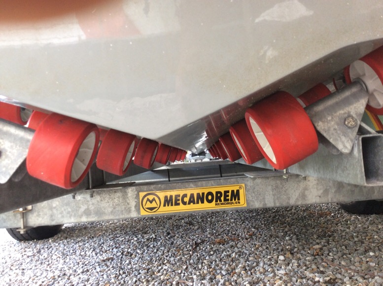

Les remorques Mecanorem de la série MTX n'ont pas de rouleaux centraux mis à part celui qui se trouve sur le longeron avant et qui sert à supporter la carène .
Par contre on y trouve un berceau qui ne contient pas moins de 28 rouleaux ::b-
J'ai bien dit 28 , auxquels s'ajoutent 12 rouleaux de soutien latéral ::K-) ::K-)
Inutile de vous dire qu'avec çeci non seulement la carène est largement soutenue mais elle ne peut absolument pas bouger en latéral ....
A condition bien sûr d'être bien réglée ::M-) ::M-) ::M-)

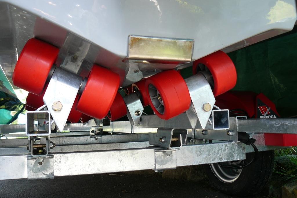

Et comme une Tite photo vaut mieux qu'un long discours ...
Rouleau central " avant
Rouleaux du berceau sur longeron amovible et rouleau support latéral
Train de roulement vu de l'arrière.
Choix remorque ? 26 Aoû 2017 08:56 #623143

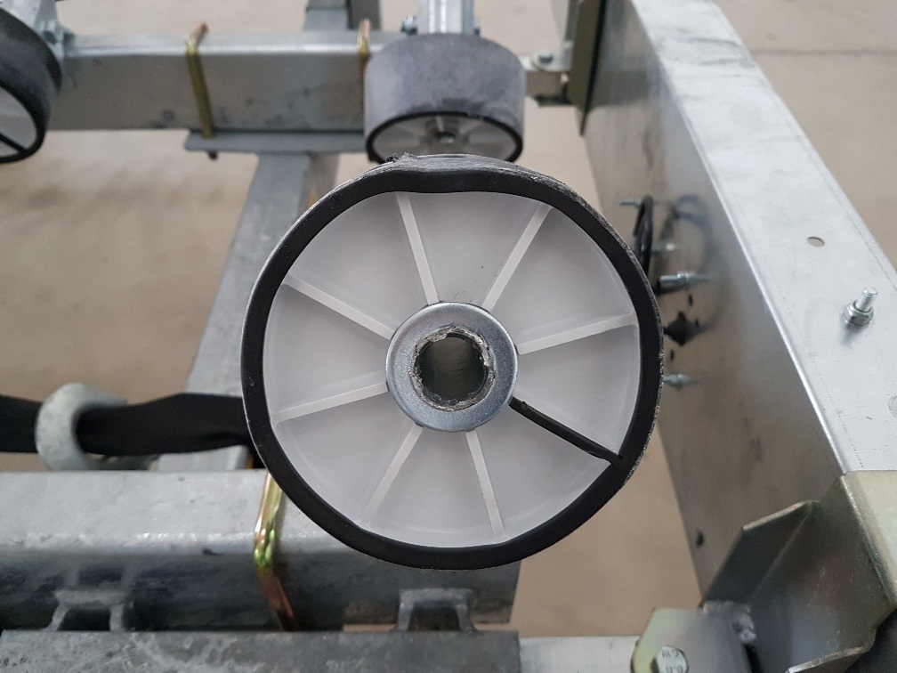

Oui effectivement je dis des bêtises,
L'écartement du berceau central est réglable,
Sur la photo il est rapproché au max, et pour que je puisse écarter le berceau de façon à faire passer l'excroissance de la coque entre les 2 rouleaux il semblerait qu'il n'y ait pas assez de marge de réglage pour l'écarter d'autant, je vais profiter de ce dimanche pour passer du temps dessus

Choix remorque ? 26 Aoû 2017 10:35 #623145
Salut Meltem, peux-tu nous expliquer ce qu'il y a de réglable dans les photos de ta remorque, par exemple comment fais-tu pour modifier l'écartement des tubes longitudinaux qui forment le berceau basculant à 28 rouleaux en question.
Je vois que les plaques qui le portent sont soudées sur la traverse arrière, et je ne vois pas la multitude de trous qui seraient nécessaires pour pouvoir déplacer les étriers en U, ni de trous oblongs.
Comment fais-tu quand un jeu de rouleaux tombe mal par rapport à une virure de la carène ? Tu perces ailleurs, ou tu commandes un autre tube transversal à la bonne cote ?
Ces remarques s'appliquent évidemment à la photo de Navarra !

Pour en revenir à notre remorque tu pourras remarquer sous le rouleau de droite de la 3e photo une petite plaque qui est percée d'un certain nombre de trous.( que l'on ne voit pas ici)
Ceux ci servent à fixer les cavaliers permettant ainsi de deplacer latéralement les longerons du berceau
De plus on peut aussi démonter et inverser sur 180 ° la base des "bi rouleaux" ( qui ne sont pas montés symétriquement par rapport à l'axe de fixation) de façon à peaufiner les réglages de çeux ci en " demi mesure"
Je ne sais pas si je me fais bien comprendre , demain je prends quelques photos et te les mets en ligne ::w- ::w- ::w-
