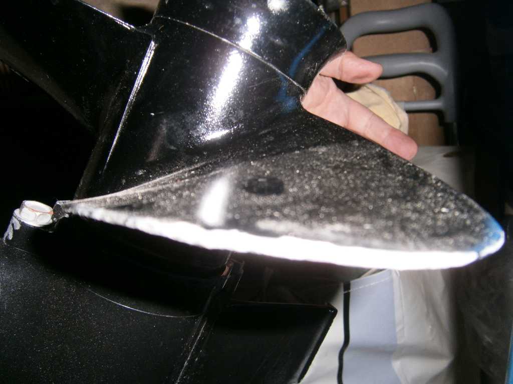

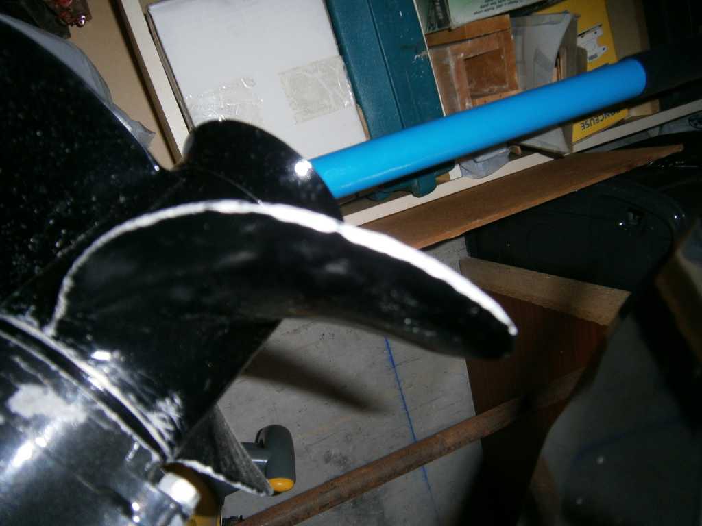

D'ailleurs j'ai un peu abimé (légèrement) le bout des pales de l'hélice en laissant trainer la chaine d'amarrage (un peu trop longue). Celle-ci s'est retrouvée prise dans l'hélice. L'avantage de ce modèle c'est qu'en pareil cas le moteur se met en panne. Je tacherai de glisser une photo des "dégâts" afin d'avoir vos avis éclairés sur la nécessité de changer ou non l'hélice. Merci d'avance!

Merci de ton avis. Cependant l'hélice n'est pas tordue. Elle est légèrement ébréchée aux extrémités. Le bateau se déplace sans vibrations..
Burtiflup

Je viens de descendre au garage pour aller regarder et photographier l'état de l'hélice (alu). J'avoue qu'avec ce que vous m'avez dit, j'ai honte. Il n'y a rien à redresser. C'est tout juste si le bord des pales comporte quelques marques de frottement (même pas d'usure).
Burtiflup
