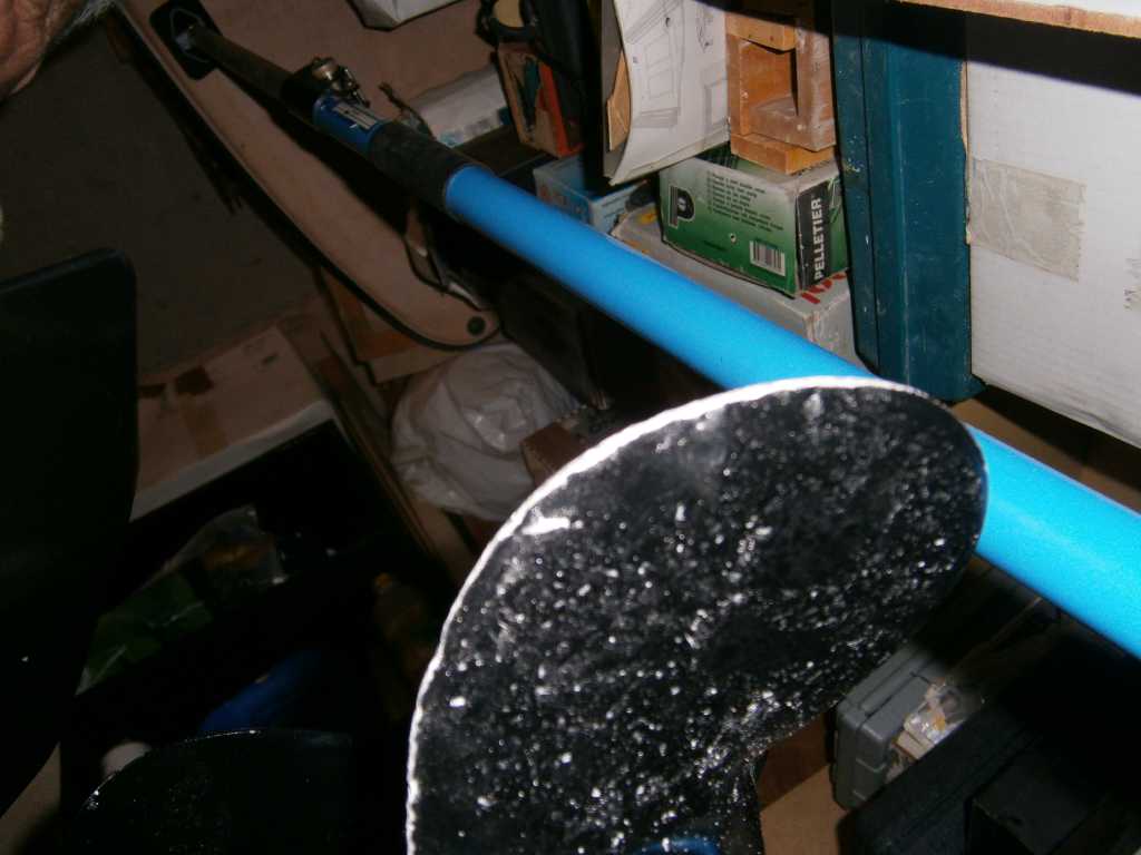

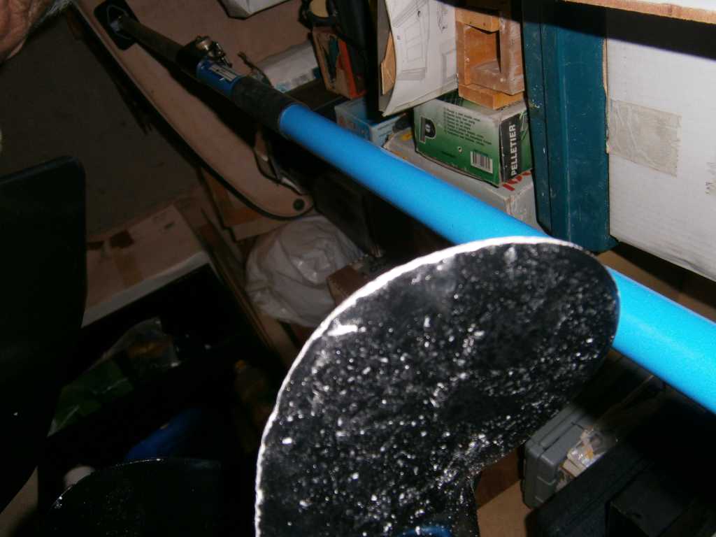

Bon ben voila les dégâts. Ceux-ci paraissent plus importants en photo(s) qu'en réalité. Je pense qu'il n'y a pas lieu à rajouter de la soudure d'aluminium.
Qu'en pensez-vous?
Merci Alain (Ulysse29).
Burtiflup

Salut Burti, oui ton hélice me semble facilement réparable, même si le fait de retailler les bords d'attaque modifie les caractéristiques de ton hélice. L'essentiel est que tu égalises et travailles les bords d'attaque pour éviter les vibrations, une couche de peinture noire spéciale hélice Mercury pour protéger l'alu de la corrosion et vogue le 20 CV....jusqu'au prochain rocher !
Présentation... et question hélice SUZUKI DF 50! 29 Avr 2017 09:05 #618774
Burti, au vu de tes photos, ton hélice n'a rien.
En relisant ce que tu as dit au départ, j'ai vu que tu avais accroché ta chaine d'ancre, ce qui explique l'aspect des bords d'attaque.
