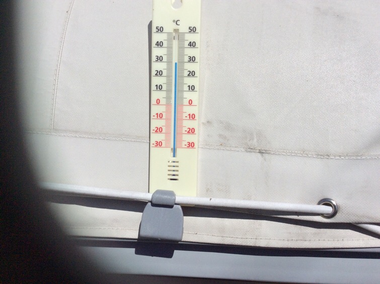

Il est vrai qu'avec un boudin " bleu" la différence de pression est un peu plus importante ...
Mais pas de quoi casser 3 pattes à un canard ::e-
En ce moment , dans mon jardin, la température avoisine les zero degré le matin ( elle etait de moins cinq jeudi matin et de moins quatre vendredi) et à 14 h elle approche les 35 :^-C}
Photo prise à 13 h (11 h solaire) aujourd'hui !
Et bien je peux te dire que la pression des boudins ( gris) ne bouge pratiquement pas :rB:+)

Ah Oui !!! c'est impressionnant comme la couleur du flotteur peu faire varier la pression. Comme un c.o.n, je n'y avais même pas pensé.
Sur le mien, le matin, c'est comme si on m'avais donné des coups de couteaux dans les boudins ::t- (ce que j'ai pensé le premier jour). Par contre l'après-midi, il est tendu comme un string. :Pp:+)

Non , si la température ambiante augmente la pression des boudins augmentera quelle que soit leur couleur . La différence de couleur se situe au niveau de l'exposition solaire .
L'exemple donné par Meltem est édifiant à ce sujet : il nous montre un thermomètre qui indique 30°posé devant le boudin exposé au soleil . Le plus important est la température ambiante , l'envers du boudin à l'ombre peut très bien n'être qu'à 10° et celà change tout.
