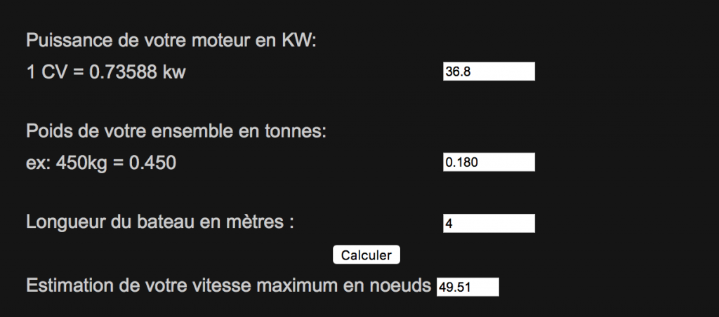

B) PNEUBOAT vous propose UN CALCULATEUR pour calculer approximativement ::o-) la vitesse d'un bateau ou la puissance nécessaire pour l'atteindre...
::o-)
pneuboat.over-blog.com/2017/02/calcul-de...oat-semi-rigide.html
Les calculs sont établis sur une base "moyenne" , après en optimisant votre ensemble, hélice, hauteur moteur .. etc vous devriez dépasser les valeurs :Pp:+)
N'hésitez pas à me faire part ci-dessous de vos calculs et relevés perso ou appréciations

Le calculateur est bien attention a rentrer la longueur HT pour les SR là ça va... mais si vous ne rentrer que la longueur effective de la coque .. bin là ça ne correspond pas avec ma Vmax constaté

guismo écrit: j'ai toujours étais prudent avec tout ces calcule , que se soit pour la vmax, les hélices, j'ais toujours eu au final rein de bon
Exemple: mon boat =7m, 1240kg, moteur: 250cv = 183kw et ma VMAX et de 56.4nds
Salut Guillaume,
Sauf erreur, tu as un 250 XS quit doit développer un peu plus que 250 cv... non?
Si tu rentres tes données avec 280 cv, c'est presque conforme.
Bye

Le poids en tonne(s) GUISMO pas en kgs ::r-
CALCUL DE LA VITESSE OU DE LA PUISSANCE NÉCESSAIRE 11 Fév 2017 14:54 #614856
guismo écrit: je suis c0n ou quoi, ça marche pas ::p- ::p- ::p-
Oui, c'est 1.240 et non 1240... sinon, ta peinture est vraiment lourde.... ::M-)
CALCUL DE LA VITESSE OU DE LA PUISSANCE NÉCESSAIRE 11 Fév 2017 15:14 #614858
  • guismo
  • Portrait de guismo
merci les gars, là oui c'est mieux mais ça ne reflète pas exactement la réalité, mais c'est un bonne indice , aller je retourne à mon étrier A+

Concernant le poids de la coque je suppose que c est la coque + moteur + Batterie + essence + accastillage divers.
Doit on tenir compte des personnes à bord ?
Merci.
CALCUL DE LA VITESSE OU DE LA PUISSANCE NÉCESSAIRE 30 Mai 2017 00:17 #619849
Oui, c'est le poids tout compris, avec l'ancre, le carburant, la belle - mère, la batterie, le saucisson,...
et tu verras que le poids influe bcp sur la vitesse.
Et dans la réalité, ce n'est pas faux. 36 noeuds avec 2 adultes et 4 enfants. 40 noeuds quand on passe 3 enfants par dessus bord.
Comme dit Gilles, ca fait reflechir a la liste des options et la qte de carburant, eau, bieres, ...
le logiciel marche pas mal pour les SR. Pour les toumous, il faut enlever un bon 25%.
Et ca permet aussi de se rendre compte que 40 noeuds est une limite pour beaucoup. 45 puis 50, ca devient exclusif. Au dela, c'est un club restreint...
CALCUL DE LA VITESSE OU DE LA PUISSANCE NÉCESSAIRE 30 Mai 2017 18:11 #619885
C'est le poids en ordre de navigation.
