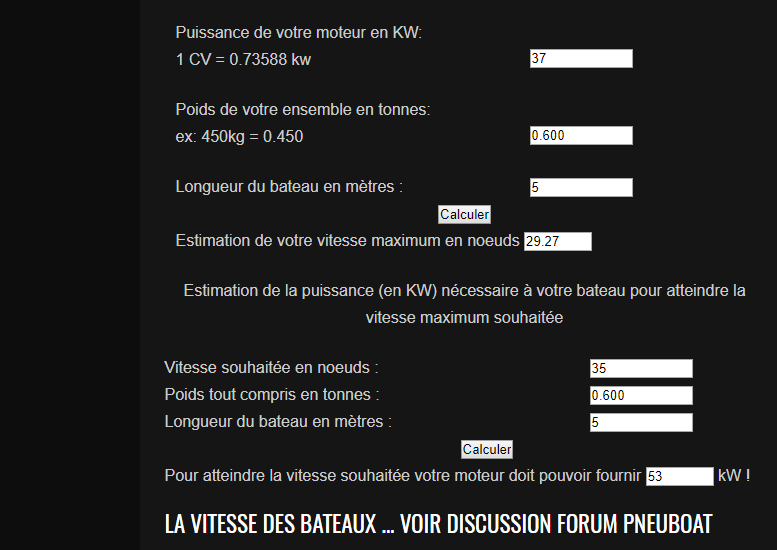

longueur 5m, moteur 50 CV efi mariner, poids en ordre de marche .. je l'estime a 0.600 tonne ( 250 kgs le boat, 120 le moteur, 30 pour l'essence, 85 pour moi, 100 pour l'ancre et 100 de plus pour les sandwich et la boisson ) vitesse calculée = en gros 30 noeuds.
j'arrive par temps calme et coque propre a 25 noeuds a 5000 tr/mm alors, soit mon bateau pese plus de 800 kgs ou mon helice est inadaptée ... solas MC 44 16 // 1311-111-13 ( trouvé sur le net avec un diametre de 11 alors que mesuré sur place, elle fait 13 cms de rayon.
