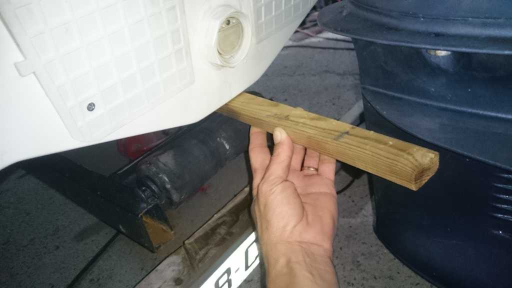

Je suis allé déplacer le sr tout à l'heure, voilà les photos.
Hauteur plaque vs fond de carène

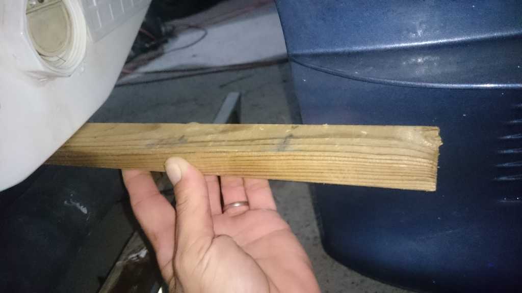

La meme avec plus de recul

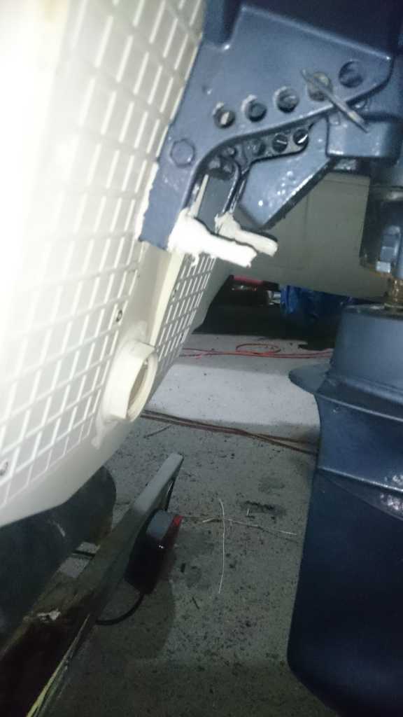

Réglage inclinaison moteur lors du dernier essai

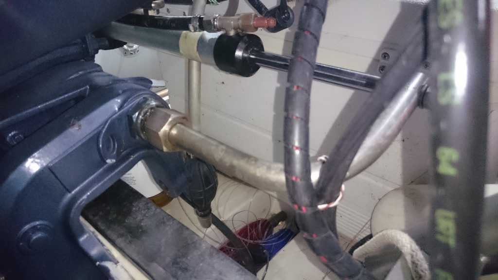

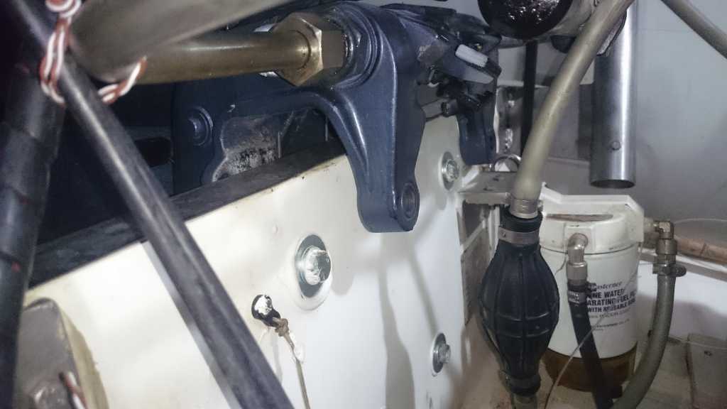

Hauteur du moteur sur le tableau ar cette fois ci.

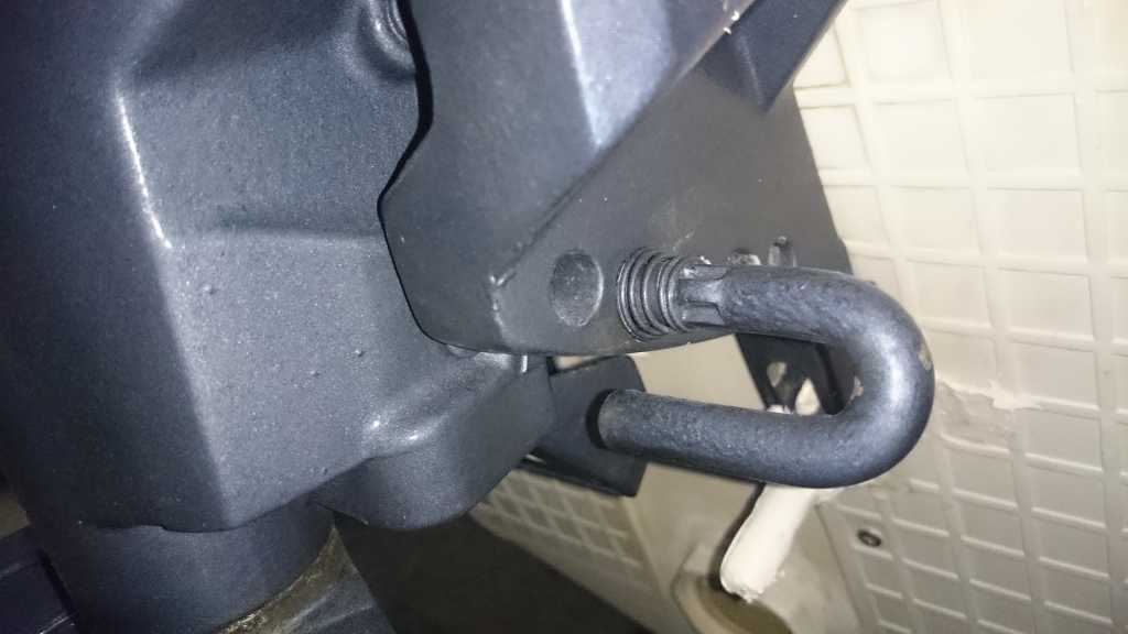

Et enfin l'angle entre le tableau ar et le moteur.
Attention, le bateau est sur la remorque en position incliné vers l'ar (ar plus bas que l'av), il n'est pas à l'horzontal.
Oui, je sais bien, les boulons "sikaflexés" ne sont pas beau, mais je me suis dit que ça fera une protection supplémentaire, vu qu'ils sont zingués et pas en inox
