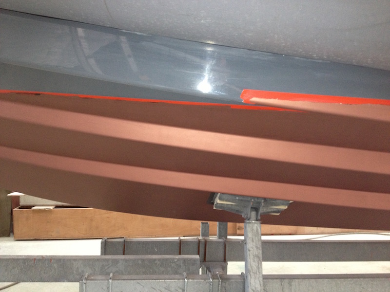

Pour les carènes à steps vous remarquerez qu'également il y a un dernier décroché en fin de carène , chose que l'on ne voit pas systématiquement .
Les Equilibres en Tangage et Roulis 28 Jan 2017 09:17 #613843
  • guismo
  • Portrait de guismo
Oui Chris, cette carène à ce décrocher, sur cette carène le fait d’avoir de décrocher joue comme le rôle d'un bracket ou d'un lift, on peut aussi avoir une carène à step en finition droite et avec un bracket + un lift comme sur les photos suivante
Il y a quelques années la marque de semi rigide Tornado avait inventé un système ingénieux qui consiste à envoyer de l’air sous la coque pour limité le frottement de la carène avec la surface de l’eau, je n’ai jamais pu essayer pour savoir si c’été efficace.
Comme on peut le voir sur ces photos, cette carène de Tornado allie trois choses, 1 le décrocher, 2 l’air sous la carène, 3 un bracket.
De toute façon pour aller vite sur l’eau et être efficace il y a plein d’autres paramètre qui ce rajoute à l’équilibres en Tangage et Roulis
