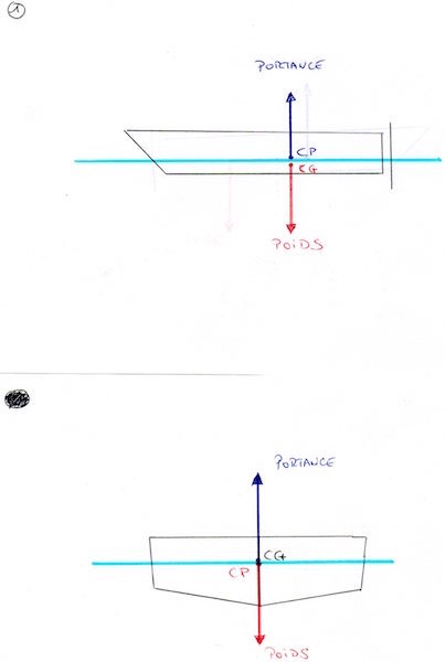

A – Statique :
Un canot statique est soumis à deux forces opposées verticales : Le Poids (masse X accélération de la gravité) et la Portance (poussée d’Archimède) s’exerçant en leurs points d'application de la résultante des forces, le Centre de Gravité (CG) et le Foyer ou Centre de Portance (CP).
Le canot sera équilibré et son assiette neutre lorsque la ligne de quille sera horizontale / parallèle à la flottaison. CG et CP confondus, les vecteurs Forces s’exerçant sur le même axe.
Idem en roulis avec conservation de la symétrie des angles de V au tableau AR.

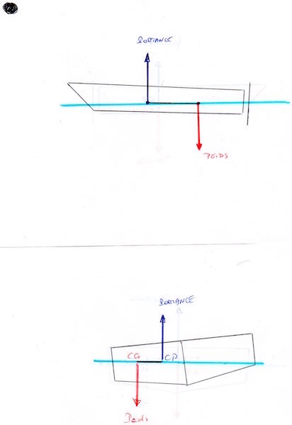

En tangage comme en roulis, lorsque les deux centres ne sont plus confondus de par le déplacement du CG (aménagements / accastillage / chargement dissymétriques), il se crée un couple de forces dont le moment croit proportionnellement avec l’éloignement de CG et CP. Cet effet de couple de forces déséquilibre le canot, le décentre.
Si le CG se déplace vers la proue en AV du CP, alors l’assiette deviendra négative / à piquer. C’est le centrage AV.
Si le CG se déplace vers la poupe en AR du CP, alors l’assiette deviendra positive / à cabrer. C’est le centrage AR.
Si le CG se déplace vers Tribord, alors le canot s’incline vers Tribord et le centrage est Tribord.
Idem vers Bâbord.

Dans l’immense majorité des cas, en tangage, il sera décentré AR (à kul). Il pourra même avoir un petit coté « penche à droite » plus souvent que « penche à gauche ».
Effectivement, nombre de chantiers privilégiant dans leurs aménagements le confort / vie à bord plutôt que l’équilibre en navigation (bain de soleil AV, console et places PAX reculées et / ou décentrées en roulis etc…) et leur propre « confort » de fabrication (emplacement du réservoir, batteries etc…)
Ce décentrage AR – sur les SR à flotteurs portants – n’aura que peu d’incidence visible sur l’assiette statique. En raison de la poussée d’Archimède induite par le fort volume immergé desdits flotteurs. Cependant, les effets néfastes de ce décentrage AR ne manqueront pas de se manifester en navigation une fois le canot déjaugé.
L’atténuation des effets de ce décentrage AR – comme la recherche d’une grande stabilité en roulis – sont à l’origine du choix de conception de ce type de SR « à flotteurs portants ». Plus orientés « grand public », ils sont ainsi conceptuellement plus stables / moins sensibles aux décentrages que les SR à flotteurs « hauts / non portants ».
Ces derniers demandent donc encore plus de soin quant à leur centrage.

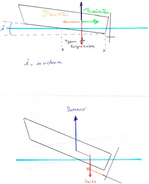

En dynamique (navigation), le canot est soumis à quatre forces. Les deux précédentes, verticales, plus deux nouvelles s’exerçant horizontalement (trim / poussée au neutre). La Poussée dans le sens de l’avancement et la Trainée dans le sens opposé.
Sur les coques planantes / portantes, la vitesse – génère des lignes d’eau « incidentes » qui engendrent une portance dynamique et le déjaugeage.
C’est la variation d’incidence des lignes d’eaux dans leurs entrées sous l’étrave qui provoque le cabré à l’accélération et particulièrement au déjaugeage lors du passage de régime de portance "archimédéen" au régime de portance dynamique.
Cabré accentué par l’orientation vers le haut du vecteur Poussée. Cabré qui peut donc être atténué en faisant diminuer ladite incidence par un réglage du Trim au max négatif.
Un canot bien centré, trim en négatif max, « manettes dans les instruments » déjauge pratiquement à plat dans ses lignes. Sauf dessin foireux de sa carène.
1 ° Tangage :
Si le canot est correctement équilibré en tangage (conjonction CP/CG après recul du CP) l’incidence structurelle (et l’assiette conséquente) va pouvoir être maintenue sans action corrective.
Cependant, avec l’augmentation de la vitesse, le "déjaugeage" se poursuit, la surface mouillée diminue (ainsi que la trainée), la carène navigue progressivement sur la partie inférieure de son V et ses virures les plus basses. Le CP continuant de reculer vers la poupe, le CG se retrouvant en AV de celui-ci, un couple « piqueur » se manifeste.
Avec pour effet de réduire l’incidence des filets d’eau et donc de diminuer la portance / ralentir le canot et faire redescendre l’étrave.

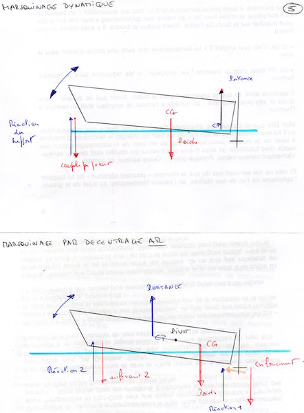

Ce qui avec la réaction de l’eau va engendrer une oscillation en tangage, un type de « marsouinage » qui ne doit donc rien à un mauvais centrage. Le canot est tout simplement à sa limite de vitesse en raison de sa longueur / poids / dessin de carène.
Ce phénomène peut d’ailleurs être « artificiellement » induit – sans être encore à la limite - en poussant le Trim au max positif. Comme être atténué / supprimé par une action sur le Trim en négatif.
Par contre, dans cette situation, la descente de Flaps mobiles (si existants) ne ferait rien qu’accroitre le phénomène. Et en induire d’autres indésirables, comme le « chine walking » ou oscillation en roulis.
Puisque nous en sommes au « marsouinage », sa forme « classique » - par décentrage AR - est provoquée par le couple inverse : le couple est « cabreur » induit par un CG situé en AR du CP.
Ledit couple a alors tendance à enfoncer le kul du canot / orienter le vecteur Poussée vers le haut. Ce qui induit une réaction de la portance (rebond du Kul) + une rotation du canot autour du pivot CP. Et à nouveau, une réaction de l’eau en portance sur l’étrave. Et c’est reparti pour le cheval à bascule…
Là aussi, le phénomène peut-être atténué par une action sur le Trim en négatif.
(Je n’aurai pas l’outrecuidance de rappeler les effets d’une variation du Trim. Il suffit de ne pas oublier que les effets de la rotation de l’hélice dans l’eau tendent à maintenir son arbre porteur horizontal. Ce n’est donc pas le vecteur Poussée qui change d’orientation mais l’assiette de la carène qui varie.)
Dans ce cas, une descente modérée des Flaps pourra endiguer le phénomène en recréant de la Portance sur l’AR / induisant un couple « piqueur » s’opposant au couple « cabreur ». Cependant, selon la vitesse, l’état de la mer et la hauteur du moteur cette action sur les Flaps pourra induire de la ventilation en faisant remonter l’hélice.
Mais comme il a déjà été dit, l’action sur Trim et Flaps n’est qu’un « cache-misère » qui ne résout en rien le problème de fond : un canot mal équilibré ou à ses limites.

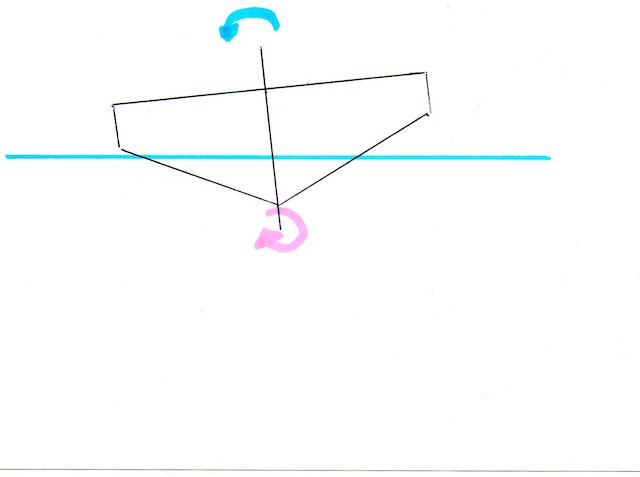

Avec l’accroissement de la vitesse, la Portance augmentant conséquemment. Le canot navigue donc avec de moins en moins de surface mouillée, sur la partie inférieure de son V, et ses virures basses.
Plus sa coque est en V, plus la vitesse est élevée, plus l’hélice travaille profond et plus il va devenir instable en roulis.
Cette instabilité « de forme » va être de plus renforcée dans le cas d’un mono moteur. En raison du couple de renversement induit par la rotation de l’hélice. Couple de renversement dont l’intensité dépend du régime de rotation mais aussi des caractéristiques de l’hélice : Diamètre / Pas / Cup / profondeur de travail.) Pour un moteur « horo rotatif » le couple de renversement se fera sentir par une tendance à l’inclinaison sur bâbord. A cet égard, qui ne se souvient du « Pitalugue » … Qui tournait autour de son hélice…
Allant « vite », fortement Trimée en positif pour grappiller quelques knts, la carène a perdu ses appuis directionnels / longitudinaux. Légère et courte, même avec un moteur monté « haut » (moins d’effet de couple) – même éventuellement décentré (sur Tribord) et une hélice ad hoc, la carène va avoir tendance – même bien équilibrée – à se « dandiner / osciller » d’un bord sur l’autre, la réaction de l’eau opposée au couple de renversement la renvoyant dans l’autre sens.
On a la sensation de naviguer sur le fil du rasoir mais on laisse faire. Surtout ne pas essayer de compenser à la barre (« sur pilotage » qui ne ferait qu’amplifier l’oscillation) On serre – éventuellement - les fesses, mais jusque là, ça va !
Le « chine walking » ou « raquettage » vraiment soucieux – surtout pour des passagers insouciants qui n’y résistent / restent pas - survient :
- soit par une amplification croissante de l’oscillation jusqu’à ce que le redan externe de la carène (ou le flotteur selon son dessin) s’appuie « brutalement » sur l’eau (en cela aidé d’une vague inopportune) et renvoie le canot sur l’autre bord par la réaction induite. Et retour !
- soit sans oscillation préalable – cas le plus surprenant ! – en prenant une (toute petite) vague par le travers AV tribord avec pour effets conjugués un déséquilibre sur Bâbord et un enfoncement de l’hélice avec modification du sens de la poussée vers le haut et Tribord. Manifestation soudaine du couple de renversement garantie !
En ce cas, en plus de la paire (à minima) de claques en A/R, on pourra assister à un très joli (et aussi soudain) virage en lacet vers Bâbord avec dérapage / glissade du kul vers Tribord. Sensations assurées ! ::t-
Ceux qui sont restés à bord font pipi. Puis repêchent les autres…

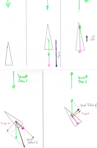

"meme si a mon gout je trouve qu'il n'insiste pas assez sur les poussées du vent du à la vitesse . C'est un phénomène que l'on rencontre en course de vitesse, au démarrage nos bateaux marsouinent à mort, car on utilise des hélices très longues, puis ils se stabilisent avec la vitesse et la portance du vent ."
Très juste mon cher Criscat ! Alors...
Alors - même si AMHA - les phénomènes d’instabilité dus à la portance aérodynamique par « effet de sol » sont plus que marginaux sur les SR mono carènes « communs » (sans aucune implication méprisante), il peut être néanmoins intéressant de les aborder.
Avec ceux induits par le « Vent relatif » ou « Vent Apparent » résultant de la vitesse propre / direction du canot et de la vitesse de déplacement de la masse d’air / direction.
A – La sur portance aérodynamique à effet de sol :
Aux fins de gagner encore en vitesse - par réduction de la surface mouillée / diminution de la trainée – un canot va être conçu de manière à engendrer un effet de sol. Ou un pilote habile se servira de celui qui se crée spontanément sous sa carène.
L’effet de sol est un phénomène de portance aérodynamique qui se crée sur une surface en mouvement à proximité du sol. Il résulte de la compression / sur pression de l’air entre le sol (la surface de l’eau en l’espèce) et ladite surface.
Une autre source de portance aérodynamique peut également être induite par la cambrure du pontage qui se comporte alors comme l’extrados d’une aile d’avion.
La combinaison de ses deux sources de portance préside à la conception du spectaculaire « NAVION » ou «Ekranoplan » comme des catamarans « Off Shore » US de vitesse.
NB : Un catamaran à sur portance aérodynamique a franchi la barre des 200 mph (mile anglais). Mais avec tout de même une puissance de 6000 HP (!!!) développée par deux turbines Lycoming et les hélices « qui vont bien ».
Cependant, si la sur portance aérodynamique engendre une sur vitesse notable, elle est néanmoins susceptible d’engendrer quelques problèmes supplémentaires d’instabilité en tangage et roulis. Surtout en tangage…
Formalisation de l’effet de sol :
Sur un mono carène – qui nous intéresse ici au premier chef – l’effet de sol est très inférieur à celui produit sur un catamaran.
D’une part parce qu’il ne s’exerce « pleinement » que sur les surfaces horizontales (résultante verticale Max) : virures / redans externes / courbure inférieure du flotteur. La résultante verticale étant diminuée sur les surfaces obliques du V.
D’autre part, parce que l’air comprimé / sur pressé a tout loisir de pouvoir s’échapper / se détendre latéralement. Ainsi la surpression décroit géométriquement du centre du V vers l’extérieur.
La création d’une sur portance aérodynamique par effet de sol ne concernera donc essentiellement que les canots (très) légers / (très) rapides surtout s’ils sont dotés d’une Jack Plate hydraulique qui permet une réduction supplémentaire de la surface mouillée.
La sur portance occasionnée sur la moitié avant de la carène induira alors un couple « cabreur » spécifique renforçant l’instabilité en tangage principalement mais aussi en roulis.
Canot à la limite de vitesse / équilibre en tangage – s’il reçoit alors de l’énergie verticale ascendante à l’étrave (par une vague), l’augmentation de l’incidence doublée d’un « effet de coin » du vent relatif + effet « voile » de la carène qui se cabre pourront l’amener à partir en « back flip » .
B – le Vent relatif / Vent Apparent :
Le Vent Relatif ou Apparent est relatif – justement – à l’écoulement de l’air réel (à ne pas confondre avec le Vent Réel) que subissent les parties émergées du canot.
Sa direction apparente comme son intensité résulte de la somme vectorielle du Vent Réel et du Vent Vitesse propre du canot.
Lorsque le canot se déplace face à au vent, ces deux vitesses s’ajoutent. L’effet de sol est alors renforcé comme le couple cabreur. L’instabilité en tangage s’accroit et du « marsouinage » peut apparaître, l’étrave oscillant sur le « coussin d’air » qui se comprime et se détend selon cette oscillation. Remède : réduire le Trim positif / mettre du négatif.
Par Vent Réel Fort, le Vent apparent (Vent Réel majoré du Vent Vitesse) pourra faire « effet de coin » lors d’une oscillation à cabrer du canot (éventuellement induite par une vague). Cette effet de coin + la prise au Vent Apparent de la carène qui se cabre (effet de voile) pourra produire une impressionnante ruade proche de la verticale ou pire, retourner le canot sur le béret. Rémède préventif : naviguer au max du Trim négatif / Maintenir la poussée et l'énergie cinétique / Accélérer pour contrer les rafales / Accélérer lors du décollement de l'étrave sur une crête.
C’est par contre la condition idéale pour une pointe de vitesse en Vent Réel Faible.
Lorsque le canot se déplace vent dans le dos, ces deux vitesses se retranchent.
L’effet de sol est alors diminué. Navigation au Neutre ou en Positif. Par Vent Réel Fort en descendant à la lame se méfier de la turbulence rabattante derrière la crête. Possibilité de retombée "brutale"...
C’est la condition idéale pour une pointe de vitesse en Vent Réel Médium ou Fort sur un plan d'eau abrité du clapot. Le Vent Apparent AR ayant alors tendance à « plaquer » / stabiliser le canot en tangage.
Lorsque le canot se déplace dans un vent traversier, Le vent Relatif ou Apparent (somme vectorielle) pourra se décomposer en une composante « freinante » ou « accélérante » dans la direction de navigation et une force de « déport / dérive » perpendiculaire.
Dans un vent Réel Fort, cette force de « déport / dérive» pourra engendrer une instabilité en roulis. Accentuée par du « sur pilotage » compensatoire. Il n’y aura pas d’autre solution que de réduire la vitesse ou de changer de cap.
Influence sur le déjaugeage :
Conséquemment, avec un Vent Réel Médium ou Fort, il sera plus pertinent de déjauger Vent AR. Surtout si on dispose d’une hélice à pas long …
Par Vent Réel faible, peu importe le cap du canot.
