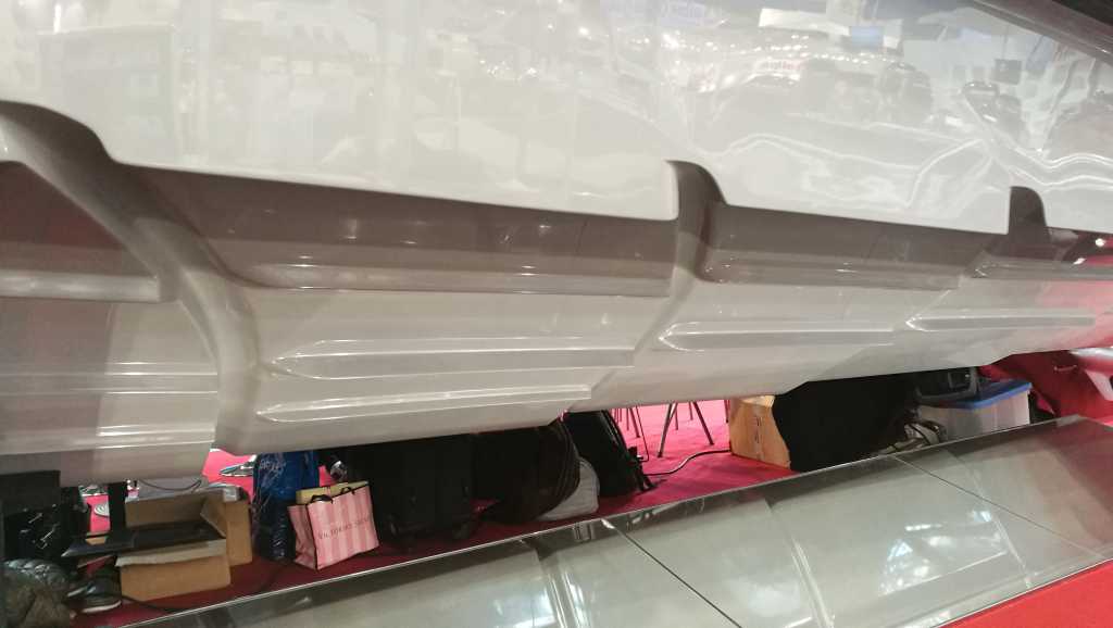

C'est pour palier à ce phénomène de friction de l'eau que l'on voit certains bateaux équipés de steps

" C'est pour palier à ce phénomène de friction de l'eau que l'on voit certains bateaux équipés de steps"
Absolument ! Le step a pour effet la création d'une émulsion air / eau sur laquelle navigue la marche suivante jusqu'à sa dispersion. D'où la nécessité d'en placer plusieurs.
Idéal donc pour la vitesse, il induit par contre de la perte de guidage directionnel comme de l'instabilité en roulis. En virage serré, certaines carènes sont même capables de décrocher complètement avec un départ en lacet "brutal".

Les step consiste à créer sous la coque de petites marches qui facilitent le décrochage des filets d'eau en créent des fine bulles d'air et réduisent les surfaces de frottements. Combinés à un point de capture d'air pour créer un coussin ainsi qu'à des patins sur l'arrière de la carène qui renforcent la stabilité, ces steps en chevrons augmentent sensiblement la vitesse tout en réduisant la consommation énergétique.

Les carènes à steps vous intéressent alors écoutez religieusement ce Monsieur.
Lorne Campbell
Naviguer sur une coque qui a un gros effet step est assez enthousiasmant, il y a un temps d'apprentissage mais après c'est très plaisant.
