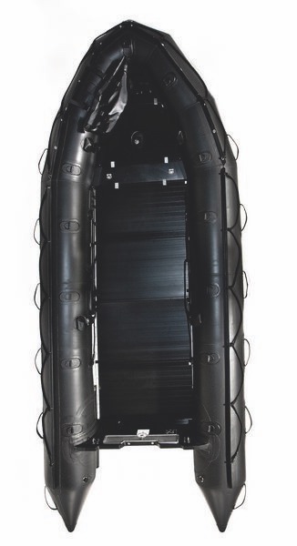

- les Gonflables :
Les gonflables intégraux de type Milpro FC ne demandent aucune adaptation particulière.
Sortie de sac / gonflage (à partir d'un bloc d'air comprimé 200 b c'est + rapide, - fatigant ) / un bourrin sur tableau et une nourrice et roule ma poule.
Avec leur enveloppe en Néo/Hypalon 1880 dtx / collages soignés, notamment du tableau AR / fond renforcé, ils vieilliront bien mieux que les "civils" (souvent en PVC) surtout s'ils sont très fréquemment beachés ou maltraités par des plongeurs avec toutes leurs protubérances contondantes.
Difficiles à trouver en seconde main ou passablement (très) fatigués, il sera plus aisé de s'orienter vers du neuf. En ce cas, le surcout sera bien vite "épongé" par sa robustesse dans un programme de bivouac côtier à 4 personnes. Autour de la Corse, par exemple.

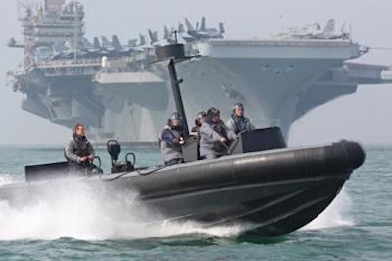

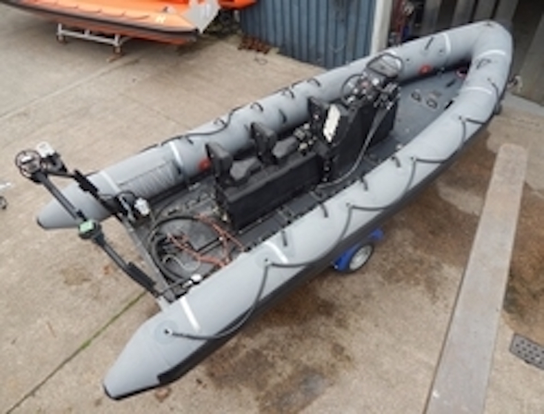

Les SR transportables et/ou - 7 mètres :
De type Milpro SRMN ou Halmatic Artic 22
Ils peuvent constituer une alternative "durcie" pour une utilisation pêche / plongée "intensive" aux modèles "civils" de type Zodiac Pro ou Capelli Tempest (pour exemple).
De par leur conception "modulaire", les éléments d'origine pourront être facilement déplacés et le plan de pont réaménagé aux goûts / programme de chacun. De même, de nouveaux apparaux / pièces d'accastillage pourront être tout aussi facilement installés sur le pont par inserts.Un rack inox à blocs ou un vivier, par exemple. De plus, avec un diamètre de flotteur moindre ils offrent une surface utile plus importante à dimensions hors tout identiques.

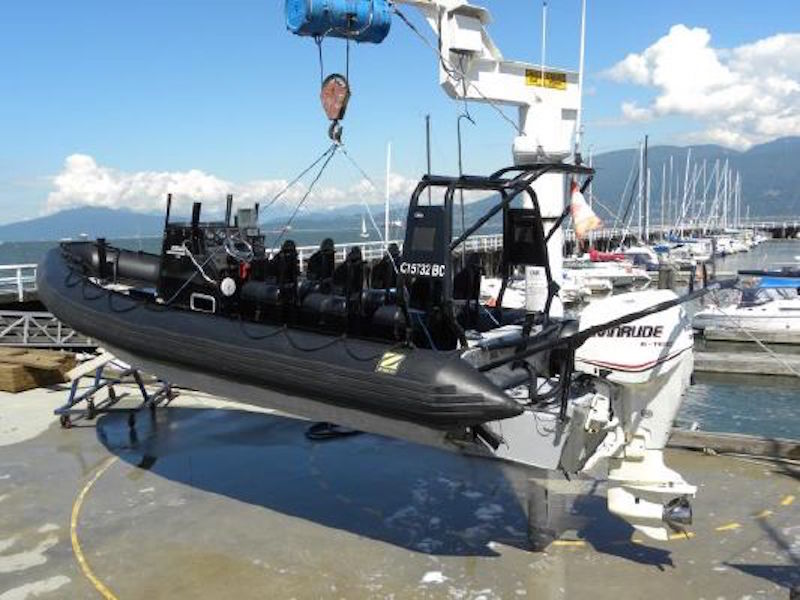

Les SR de croisière :
Malgré l'absence de cabine - si ce n'est sur les modèles "Patrol", un ETRACO déclassé comme l'Halmatic Pacific 950 :
un Madera 10.10 :
ou encore un ZH 733 Milpro :
(trois canots relativement aisés à trouver en "seconde main") peuvent constituer une excellente base pour réaliser un croiseur polyvalent.

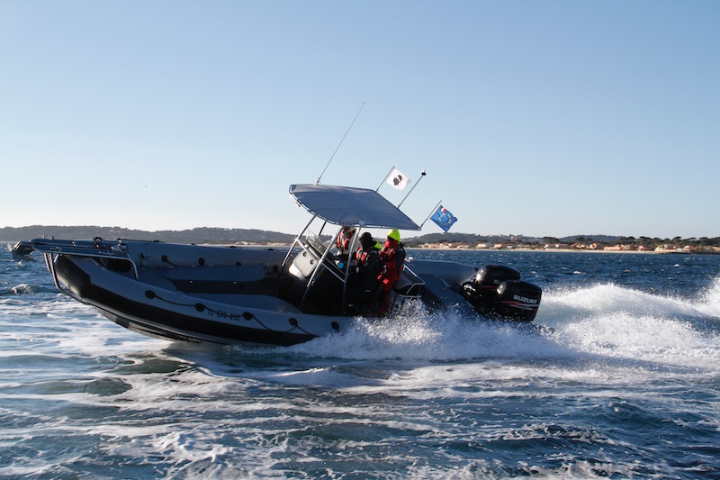

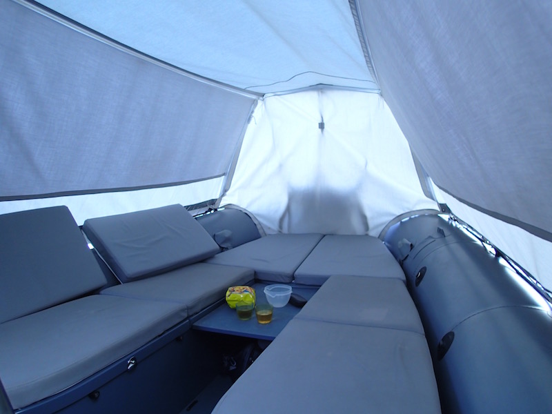

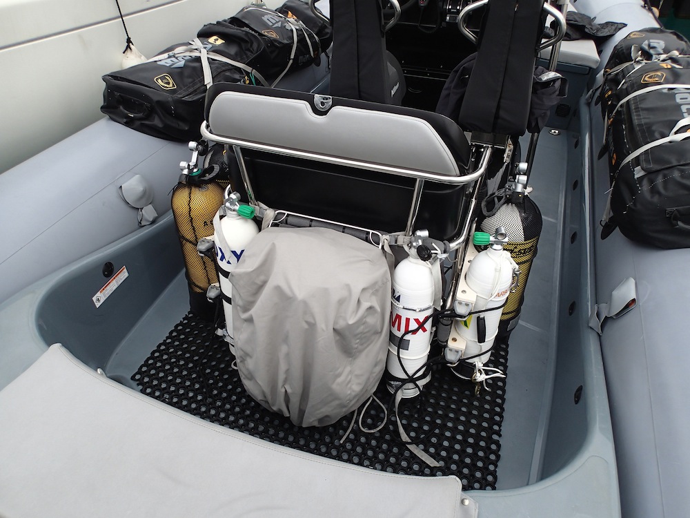

Sur mon SRR 870 pour exemple, j'ai fait réalisé en avant de la console deux coffres en stratifié nida transformables en bain de soleil / couchage ( mousses à cellules fermées sous housses hydrophobes) sur toute la largeur du canot. Sous tauds ou sous tente (géodésique sur mesure) nous obtenons ainsi une zone vie ( cambuse / frigo Waeco / réservoir d'eau sous pression) étanche (à la pluie) et ombragée bien plus confortable que les cabines "sarcophages".
En AR de la console, un leaning post 2 Pax sur chassis inox supportant le compresseur comme les blocs de plonge et les recycleurs :
Et enfin, un T-Top sur lequel se reprennent les tauds AV et AR comme une delphinière servant de passerelle d'embarquement / débarquement comme portant l'ancre et le guindeau.
Ce qui implique donc de conserver quelques brouzoufs à cette "plaisancification" au delà de l'acquisition de la plateforme.
Et d'obtenir ainsi un canot custom "gaillard" et fonctionnel, dégagé de toutes les niaiseries automobilesques ou caravanesques destinées à tomber en panne ou péter. Un canot qui revient à l'essentiel : les qualités marines avec quelques accessoires destinés à la vie à bord.

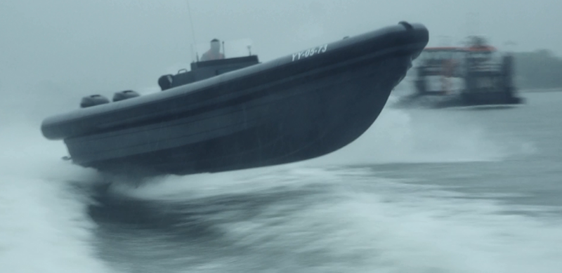

Pour le plaisir des yeux, voici une bien belle vidéo d'un raid contre le NGV Avec un SRMN 730 et un SRR 750 !
www.dailymotion.com/video/xx1mj1_plus-vite-que-le-ferry_sport

En passant cette vidéo montre bien les différences de conception entre les SRMN et les SRR :
- à 0.41; de face, la différence entre les étraves et le positionnement des flotteurs est bien visible. Plus de V et flotteur non portant / mouillé pour le SRR.
- de 1.15 à 1.26; certes trimé comme un goret, le SRMN plus léger + plat se montre volage dans le (tout) petit clapot.
- à 2.33; on remarque le flotteur du SRMN en appui sur ses 2/3 tiers alors que celui du SRR demeure sec jusqu'au cônes.
Différences qui confère au SRR de meilleures capacités de franchissement et plus de confort dans le "dur" et orientent le SRMN vers les opérations de sécurité côtières ou la plongée. Des conditions plus "musclées" auraient mieux montrer leurs différences quant à leurs capacités respectives de conservation de vitesse.
