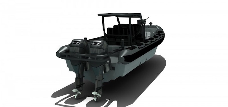

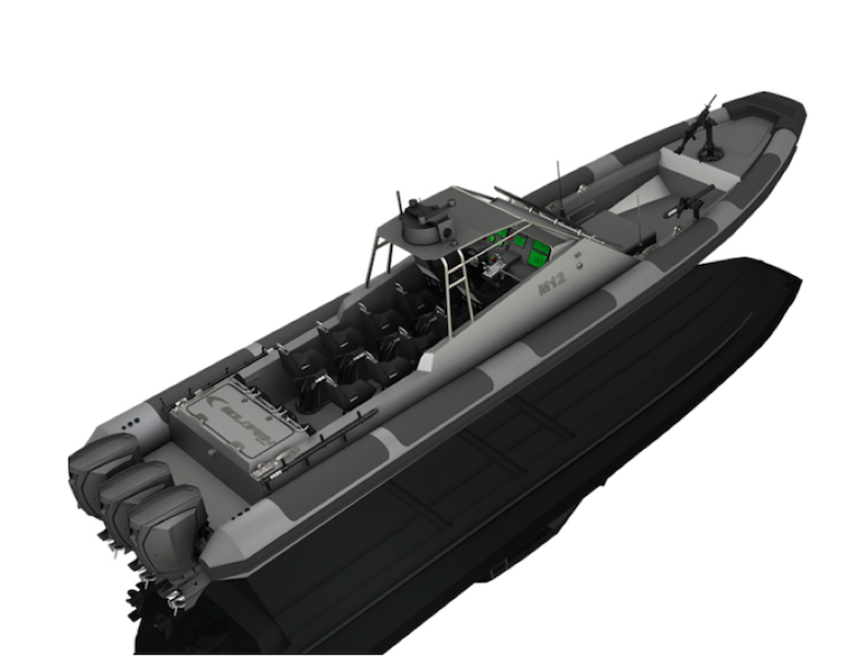

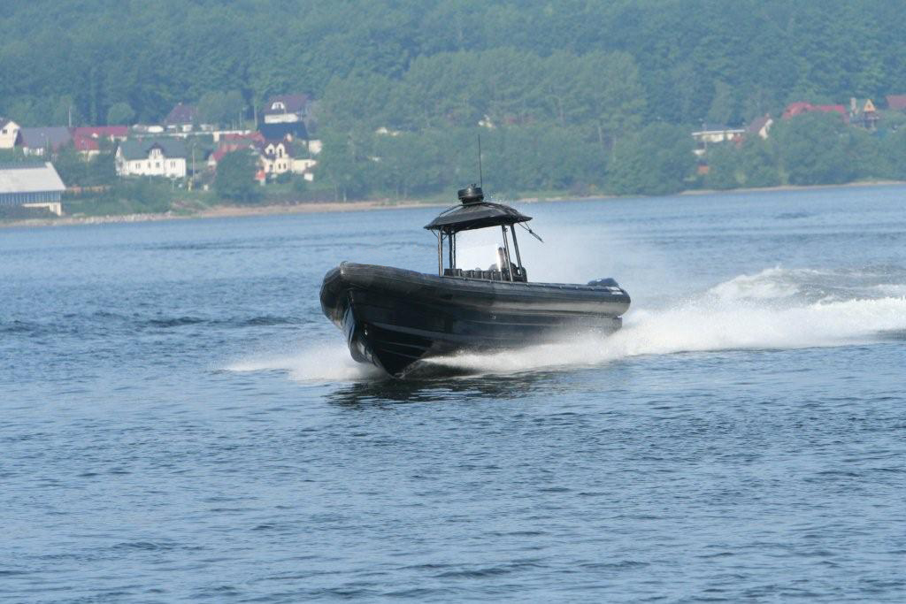

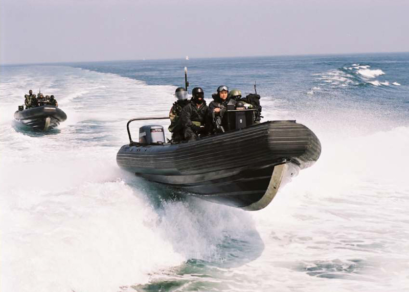

Les SR :
Milpro. ZH 935. (Photo Milpro)
Madera RIB. MRC 950 (Photo Madera)
Au départ de « navires support » ou par aéro-largage, ces unités ont pour vocation le transport - en vue d’un débarquement ou d’un arraisonnement - d’une escouade de 10 / 12 hommes accompagnés d’un « Pilote » + «Chef de Raid» et d’éventuellement 1 ou 2 servants d’armes sur affut. Et ce, sur une distance de 100 à 200 NM, en (presque) toutes conditions de mer et à la vitesse de croisière la plus élevée possible : entre 30 et 50 knts +.
Contenus dans leurs dimensions (longueur < 10 m / largeur 3m) aux fins de conserver la faculté d’aérotransport / aéro-largage à bord d’aéronefs de type C130 ou A 400 M, ces canotes - devant combiner de « bonnes » capacités de vitesse malgré un poids total en charge utile avoisinant les 7 tonnes avec d’excellentes capacités de franchissement – sont les plus gaillards / lourds de tous les SR militaires.

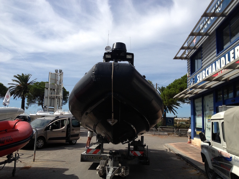

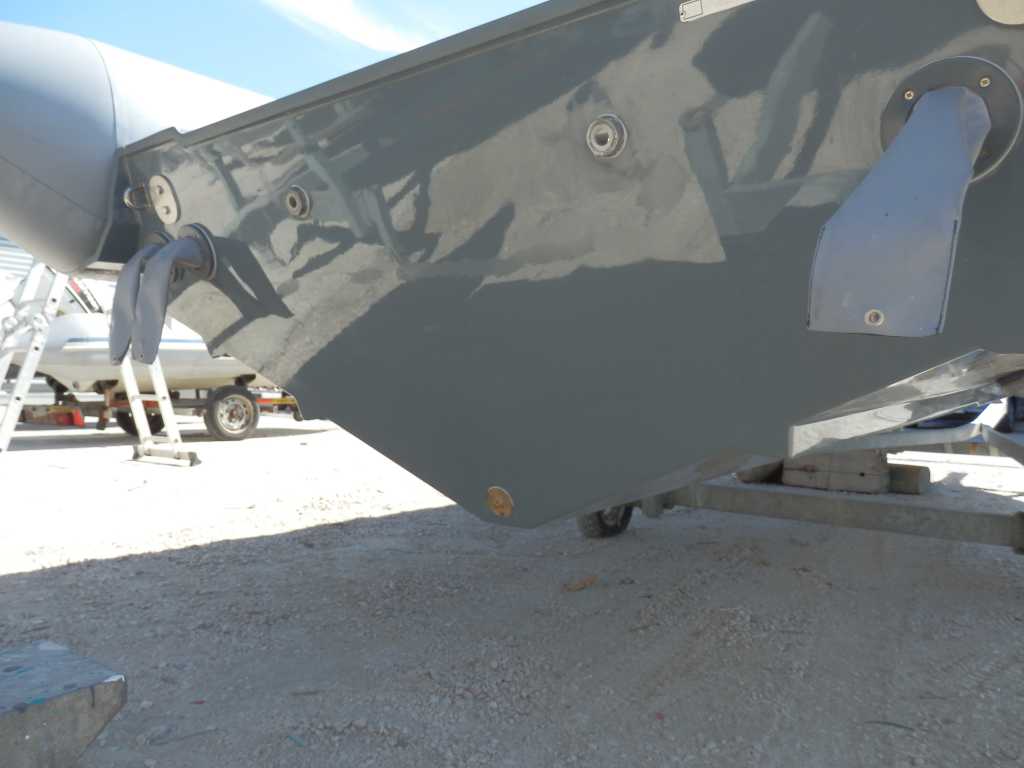

Carène :
Pour satisfaire le cahier des charges, leurs carènes sont en V constant « profond », à 1 ou 2 larges virures longitudinales et redans latéraux horizontaux.

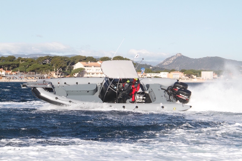

Milpro. ZH 10 (Photo de l'Auteur)
Aux fins d’améliorer le potentiel de vitesse, certaines carènes sont dotées de steps / redans transversaux (usuellement 2). Avec de plus chez MILPRO (MACH 2) des tunnels longitudinaux destinés à évacuer l’émulsion en virages serrés / rapides aux fins d’éviter le « dérapage » propre aux carènes à steps dans cette situation.
Enfin, toujours de manière à favoriser la portance / vitesse sans obérer les capacités de franchissement, on peut également trouver un « plat portant» sur la ligne de quille au tableau AR.
Milpro SRR 870 (Photo de l'Auteur)

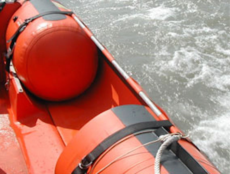

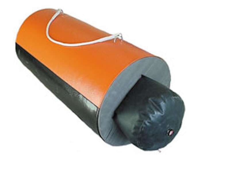

Flotteurs :
De diamètre entre 40 et 60 cms suivant les constructeurs, ils ne participent pas – bien entendu – à la flottabilité du canot. Réalisés en Néoprène Hypalon 1880 dtx, ils sont renforcés sur leur partie supérieure. Séparés en 7 à 9 caissons interconnectables, ils peuvent disposer d’une capacité de gonflage autonome par compresseur embarqué et être « bullet proof » par adjonction de mousse interne + « blindage » Kevlar sur leurs faces externes.
Milpro Duarib Tube. (Photo Milpro)
Ils peuvent également comporter une ou deux portes de coupées destinées à faciliter la mise à l’eau des plongeurs ou la récupération de nageurs de combat.

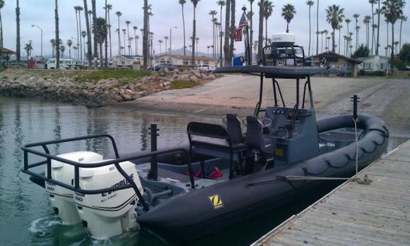

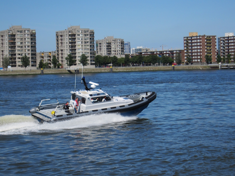

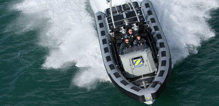

En matière de flotteurs, la dernière évolution consiste à conserver une forme tubulaire de la proue à la console (anti enfournement), puis à partir de celle-ci à adopter une forme en D. Cette forme conserve un volume résiduel suffisant pour assurer la fonction antiroulis tout en agrandissant la largeur interne.
Concernant cette fonction antiroulis du flotteur, deux tendances se rencontrent quant à sa hauteur à la flottaison et par conséquent sur la hauteur des œuvres mortes au franc-bord.

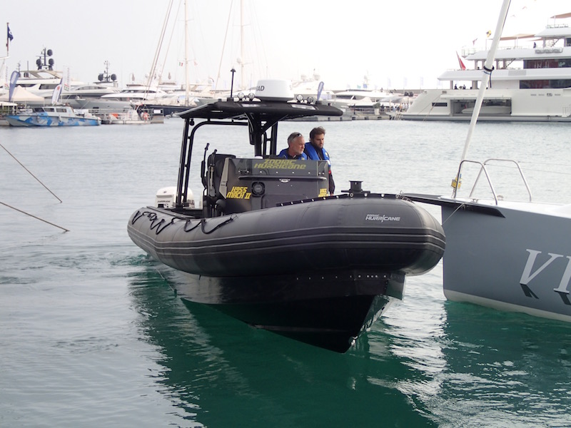

MILPRO positionne son flotteur de manière à ce que en mer formée ou en virage serré, il vienne encore au contact de l’eau limiter le roulis.
Milpro. ZH 955 Mach II (Photo de l'Auteur)
MADERA, le positionne plus haut et lui ôte ainsi cette fonctionnalité. Ainsi ses SR ont un comportement similaire à une carène « full rigide ». Le flotteur ne conservant que les fonctionnalités d’anti-enfournement et de pare battage intégré. C’est sans doute pour cela que ses parts de marché sont bien moindres dans ce segment, ses coques ayant une vocation plus orientée vers la police / interception. Ou le go-fast de transport privé …
Madera Rib MRC1250 (Photo Madera)

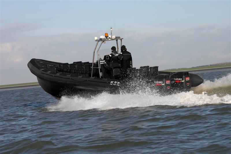

Motorisation :
L’immense majorité de ce type d’unité reçoit une motorisation HB. Bi ou tri moteurs « essence ». Le plus souvent montés sur une chaise intégrée ou rapportée. Les puissances usuelles vont de 500 à 900 CV. De nombreuses forces navales privilégient les BRP Evinrude E-TEC jugés « plus réactifs».
Certaines unités privilégiant l’autonomie / rayon d’action sont désormais également motorisées en HB polycarburants ou en double diesel IB

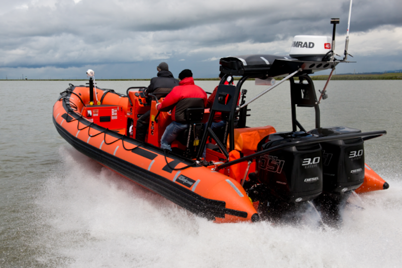

Motorisation MultiCarburant :

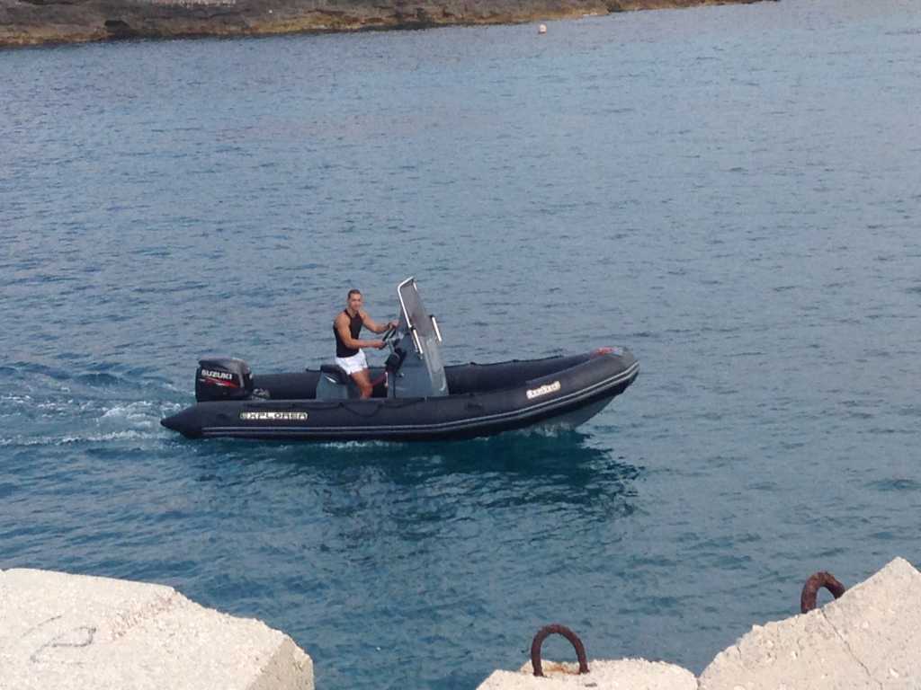

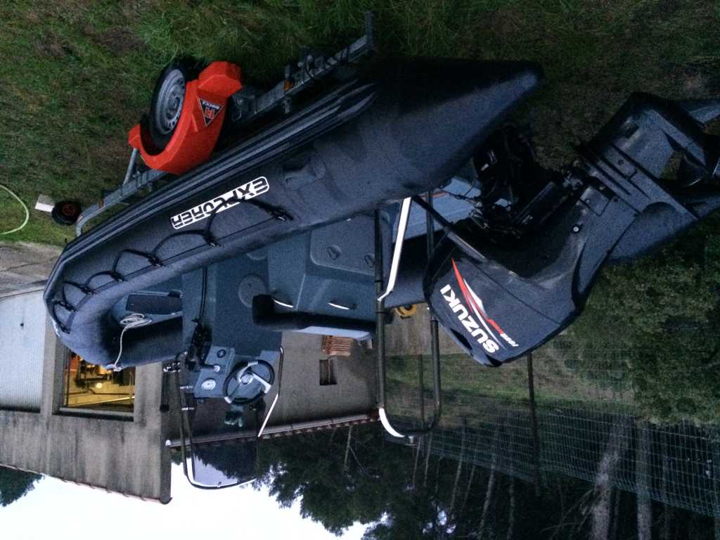

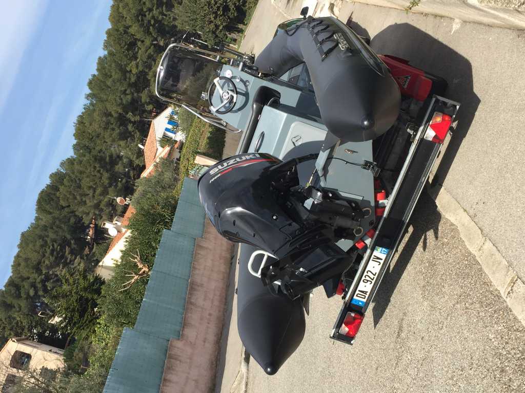

Au sujet des SRMN je prend exemple sur mon précédent bateau "Explorer 550 Black" La carène d'un srmn 550 semble totalement identique et pèse seulement quelques dizaines de kilos de plus.... les renforts sont il si différents par apport à un explorer "plaisance" ?
Photos de mon ancien joujou datant de quelques mois avec seulement 9H moteur lors de l'achat...
La Comparaison Avec Mon ex "Explorer 500" de 5M Avec angle de carène beaucoup plus ouvert est totalement différente ! ( 50cm de coque en plus et un angle de V fermé à 26º changent du tout au tout le comportement)
Une chose est sûre c'est qu'entre les SRMN et les SRR le poids cette fois ci fais son apparition, et très certainement avec son lots d'avantages ! (Rigidité structurelles / passage en mer / sensation de sécurité) certes à motorisation égale la vitesse seras amoindri et La Consommation augmenteras...
Je pense que les SRMN 600 et SRR 650-750 sont de très bon produits pour des plaisanciers exigent !
(Encore au gabarit routier et en mono-moteur)
Faites attention aux entorses cervicales avec les photos car je n'ai pas réussi à les faire chavirer du bon côté !

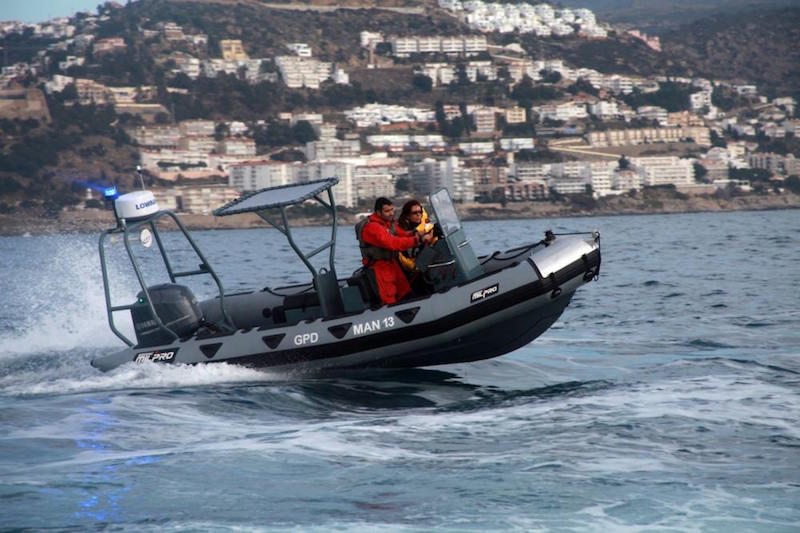

Rapidement car ici aussi très belle météo pour sortir faire quelques poisons autant en profiter que de rester derrière un écran!!!!
Le dernier du GPD de cherbourg avec quelque bricoles (je peux en refaire plus en détails):
Celui-ci reste de taille acceptable pour un usage plaisance.

Goldfish M12 Recon. (Image Goldfish)

MADERA Rib - MRCD 1250 Patrol (Photo Madera Rib)
- De contrôler les activités de plaisance ou de pêche,
MILPRO SRR 870 Police (Photo de l'Auteur)

MADERA Rib - MRSH 1010 Interceptor (Image Madera)

MILPRO SRMN 600 GDP (Photo MILPRO)

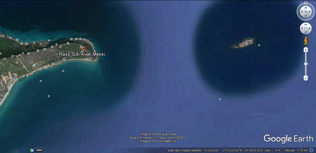

A titre d’exemple, avec mon SRR 870 en charge à 3.5 tonnes et ses 620 litres de carb, par mer calme et à 35 knts, 90 lits/H, je relie en direct Hyères à Bonifacio (190 NM) avec une réserve de 80 litres. Et je traverse donc « sans soucis mais pas sans ennui » de Bonifacio à Ponza -170 NM - ou de Villasimius (SE Sardaigne) à Ustica Trapani (NW Sicile) – idem.
MILPRO SRR 870 de l'Auteur (Photo F. Paris)
Ce qui permet – toujours au même titre – aux AFF. MAR d’Ajaccio avec leur même SRR, de « sévir » dans la même journée de Scandola au Valinco sans refueler. Avec les liaisons effectuées à leur manière. C’est à dire : à toc !
