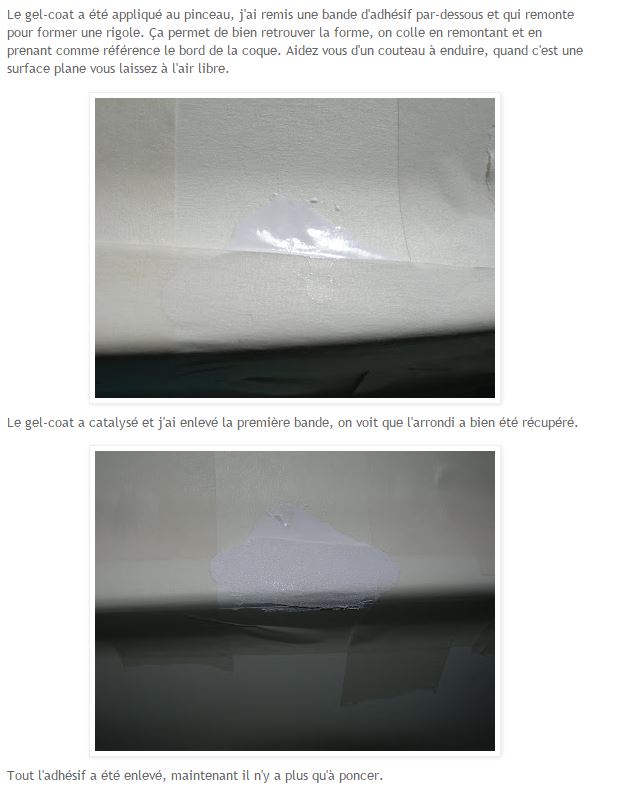

Pour refaire comme le dit l'excellent article bateau.blogspot.fr/2007/12/rparation-gel-coat.html
Je voulais m'assurer que je puisse faire la même méthode avec mes outils
