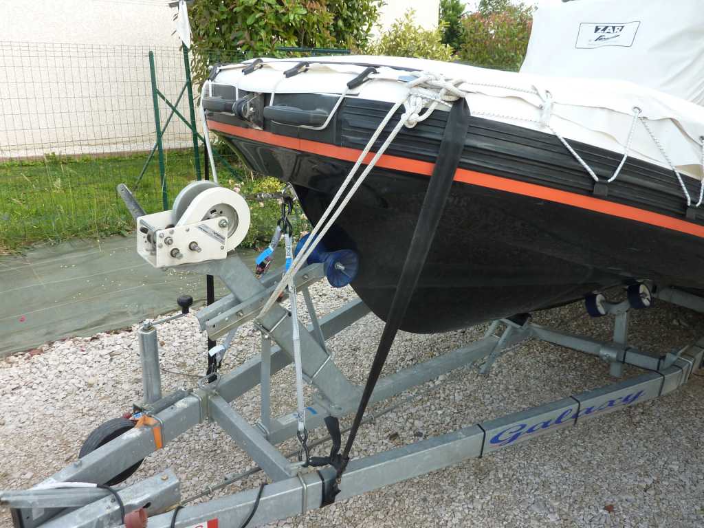

Je vais me faire traiter de malade ou demeuré, mais j'suis mazo.
Voilà comment j'amarre le boat quand je dépasse les 70 km/h.
- par le treuil
- par le bout avant, en fait quand je sors le bateau de l'eau, j'assure le treuil par ce bout qui est à demeure sur le bateau, donc je le laisse
- ensuite je mets 2 sangles CE entre l'anneau de traction et le timon (anti-envol), d'autres mettent un ridoir
- en final la sangle noir, n'est là que pour éviter que le vent ne s'engouffre sous le taud de transport et ne le fasse envoler
Ca reste très rapide

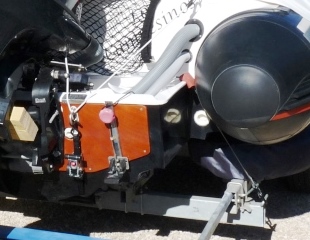

Pour l'arrière, j'ai 2 sangles CE, une deuxième au cas où une lâche. Le tout avec des mousquetons rapides et des sangles coupées à longueur pour un montage plus propre et plus rapide.
mais chacun fait comme il le sent.
PS: les sangles sont CE, parce qu'achetées récemment chez le Castor du coin

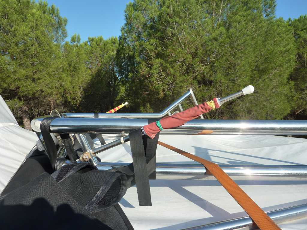

J'oubliais, + une sangle pour tenir le roll bar, mais cette sangle ne serre pas le boudin du bateau, elle est juste là pour le roll bar.

François 71: merci de collaborer au sujet; j'ai pour ma part des sangles cousues après mesures et concertation par la Dame qui me confectionne mes tauds de mouillage ET route: elles ne sont pas CE, mais la compétence de Nicole (Mme Brantz ), je préfère encore
( Son adresse par MP si cela intéresse qqu'un )
Par le treuil, c'est exclus en cas de treuil électrique.
Le ridoir: un peu plus de travail pour bien serrer écrous et contre écrous.

francois 71 écrit: J'oubliais, + une sangle pour tenir le roll bar, mais cette sangle ne serre pas le boudin du bateau, elle est juste là pour le roll bar.
hi Hi Hi
Hihihi!!!! François!!!! "ON" rentrait de Catalogne, je vois ? ou l'on y allait ????
POUR Y REVENIR............ sangles 12 Oct 2016 15:16 #608343
On rentre de Llança tous les ans depuis 26 ans

Perso j'ai là une sangle 2,500 tonnes: la même que l'orangée sur la photo précédente
