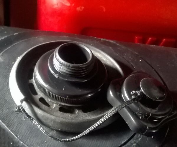

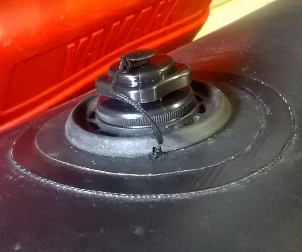

Je prépare mon bateau pour les beaux jours et je viens de m'apercevoir que les valves de gonflage/dégonflage fuient relativement beaucoup. Même le gros bouchon remis, je pense que ça continue, plus lentement certes, mais ça continue....
De ce que j'ai pu en lire, ce n'est pas nouveau. Il y a plusieurs écoles et certains disent c'est normal, d'autres non !
Je me suis alors décidé à étudier la question de près.

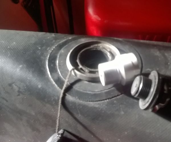

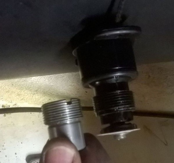

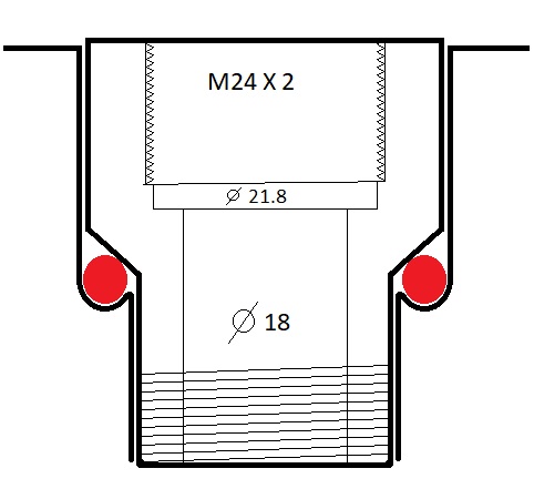

J'ai démonté une valve
Puis je me suis mis à mon tour pour sortir ça :
Après essai, je me suis rendu compte que le tube sous le pas de vis était trop long.
J'ai refait un autre pièce et une valve pour pneu tubeless a pris position à l'intérieur, comme sur le schéma ci après :
Je précise que la pièce orange reçoit l'embout de mon gonfleur.
Voilà ce que ça donne une fois en place :
J'ai regonflé le boudin équipé de cette nouvelle valve. J'ai retiré l'obus de la valve tubeless pour le gonflage (c'est un peu plus long mais je m'attendais à pire), et quand le boudin a été rempli j'ai retiré l'embout et remis l'obus. Vu la pression à 0.2 bar, très peu d'air s'est échappé. J'ai ensuite écouté mais je n'entendais rien ? Alors j'ai rempli le puits de valve avec de l'eau et là, pas une seule bulle.

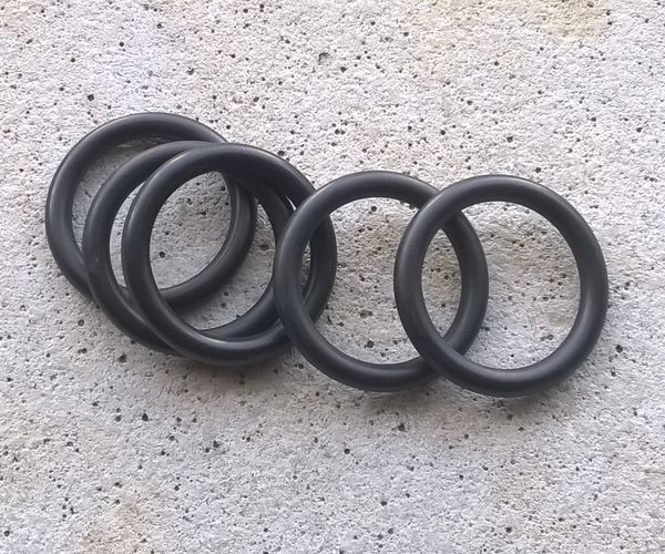

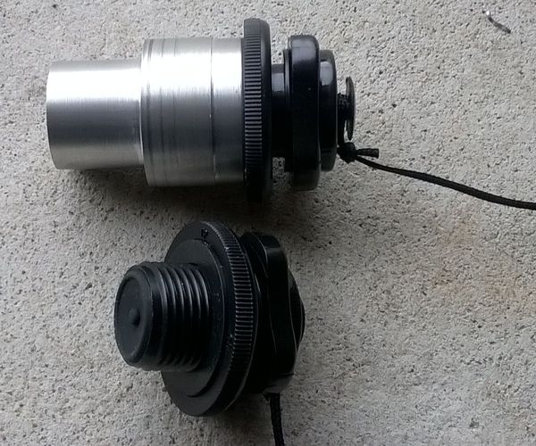

Les joints sont arrivés hier. ::e-
La suite de la réalisation :

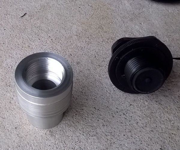

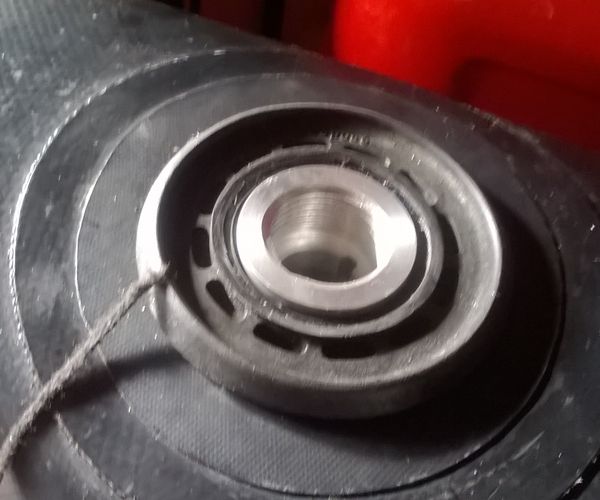

Réalisation du filetage.

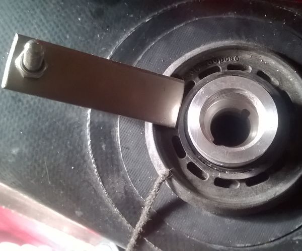

Réalisation de la clé de montage et des encoches pour la recevoir, sur la pièce.

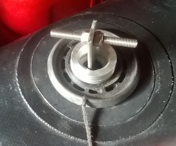

Clé en position.
Adaptateur monté.
Valve décathlon montée sur l'adaptateur.
Opération terminée, boudin gonflé. Pas le soupçon d'une fuite.

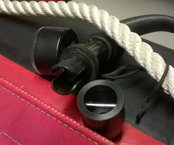

Je suis assez content de moi.... :sc))
L'adaptateur avec son joint.
Tous les adaptateurs se vissent parfaitement sur les corps de valves existants.

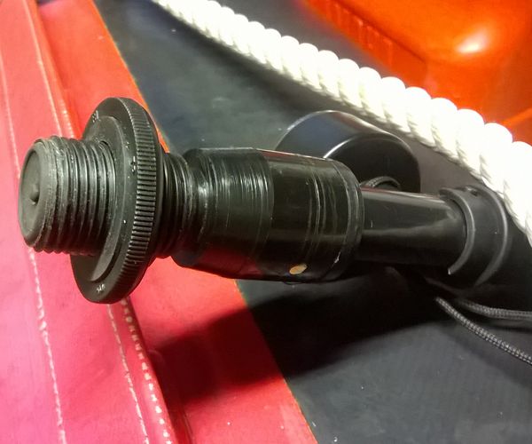

Aujourd'hui, nouveau bidouillage.
Un embout pour gonfler au compresseur... ::K+)
J'en avais assez de regonfler entièrement les boudins à chaque démontage de valve ITIWIT. ::e-

Voilà c'est fait ! Mais je ne suis pas trop satisfait du rendu final. :sick:
N'ayant plus de rond d'alu, j'ai usiné dans du rond de polyamide PA6 et l'état de surface n'est pas top !!!!
L'essentiel c'est que ça fonctionne. Je referai cette pièce quand j'aurai un bout de rond d'alu.
De quoi s'agit-il ?
De ça :
Sur cette image on peut voir que le clapet caoutchouc est fermé alors que le manomètre n'est pas totalement enfoncé.
Ici, on voit que les doigts de la pièce poussent sur le clapet et l'ouvrent d'un peu moins d'un millimètre, mano enfoncé à fond.
Cette petite pièce est équipée d'un joint torique qui assure l'étanchéité une fois enfichée. Accouplée à un manomètre, elle me permet de vérifier la pression de mes boudins.
Je gonfle de les 4 boudins (2 arrières et 2 latéraux) à 0.1 bar puis je mets le manomètre sur le boudin arrière droit et je gonfle le nez j'usqu'à la pression désirée. Ce qui fait que les boudins sont tous à la même pression.
