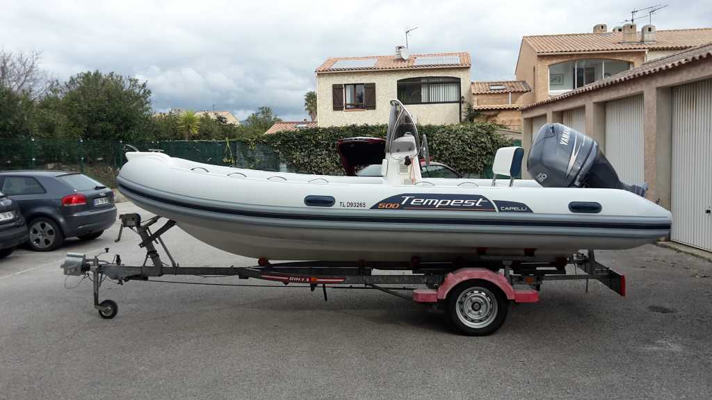

Salut à tous !
Voici mon nouveau boat ;)
Je suis très content de cette occasion qui est dans un état impeccable malgré un petit souci sur l'hélice.
Il y a une 13x19 sur un yam 80cv
J'aimerais passer à une hélice 13x17.
Avez vous déjà commandé sur aliexpress ? Ça semble alléchant vu le prix : fr.aliexpress.com/item/13x17-K-Boat-Moto...5HP/32376744051.html
Qu'en pensez-vous ?

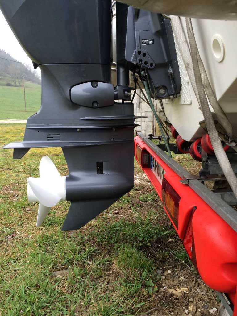

26 noeuds ça ressemble à la Vmax pour un 50 CV, pas un 80. ::N-) Il y a un soucis. ::b-
Si tu peux mesurer la hauteur de la plaque anticavitation vs Vé du bateau, ça donnera un élément. Une petite photo si tu peux.
Nouveau boat et déjà une question ;) 30 Mar 2016 19:37 #596813
il faudrait voir la hauteur de la plaque anti cavitation par rapport a la carène le moteur est peut être trop bas !?!

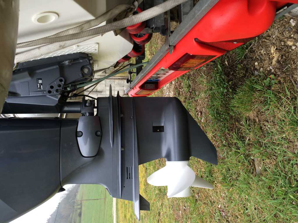

Après réglage de la hauteur, redressement de l'hélice qui avait un choc, j'ai retrouvé la patate !

au vue de la photo qui a été redressée aussi ::e- ::e- j'aurai tendance a dire que ton montage est un peu bas...
Tu as mesurez ta plaque anticavitation par rapport au bas du V...?????

Idem pour moi, à mon avis ton moteur est un peu bas, essai avec un réglage à +3 pour commencer

oui d'accord avec vous! remonter le moteur au moins d'un trou pour essai

- Il est moins haut que ce que je croyais (similaire à ta photo du 7 avril).
