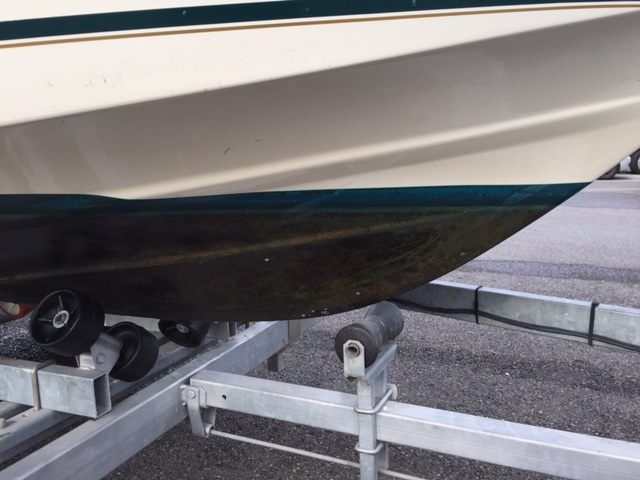

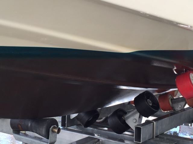

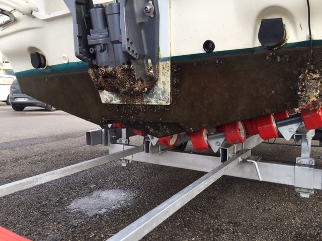

Hier, après la période période dans l'eau voilà l'état du bateau à sa sortie de l'eau. bateau traité dans les regles de l'arts avec l'antifouling permanent coppercoat.
Ce n'est pas parfait surtout du coté ou frappe le soleil
Bref nous nous sommes regardés dubidatifs...reconnaissant quand même l'efficacité par rapport à l'an dernier.
ensuite coup de karcher.......et petit spatule bois pour les trucs collés....30 minues plus tard ..

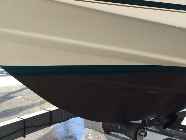

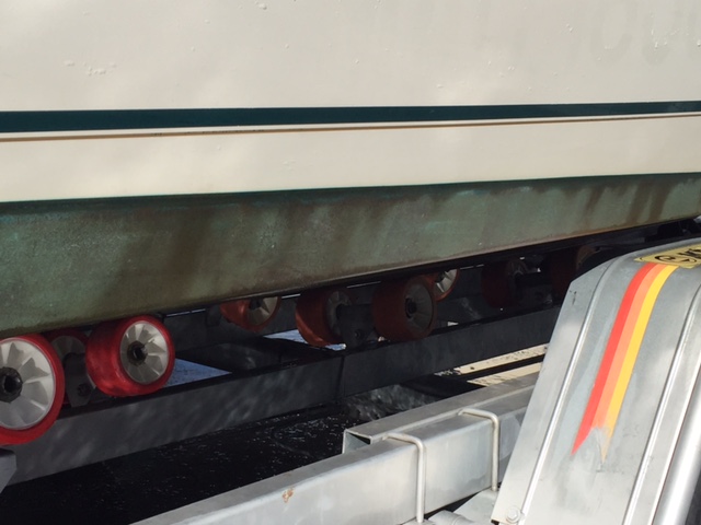

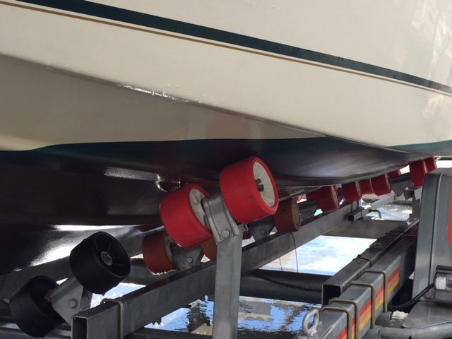

pour moi le résultat est sans appel ...c'est magique..le bateau est prés à être remis à l'eau après révision moteur et réactivation du cuivre par un léger passage de tampon gex...
On voit bien sur la photo ci-dessous...le coté très riche en cuivre de cette résine
Bon...ben ...on a donc quelques bateaux à faire ....mais c'est un gros travail car il faut tout décaper
