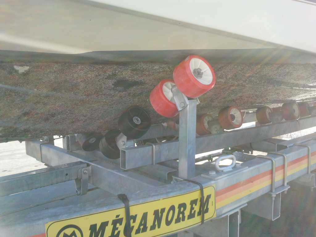

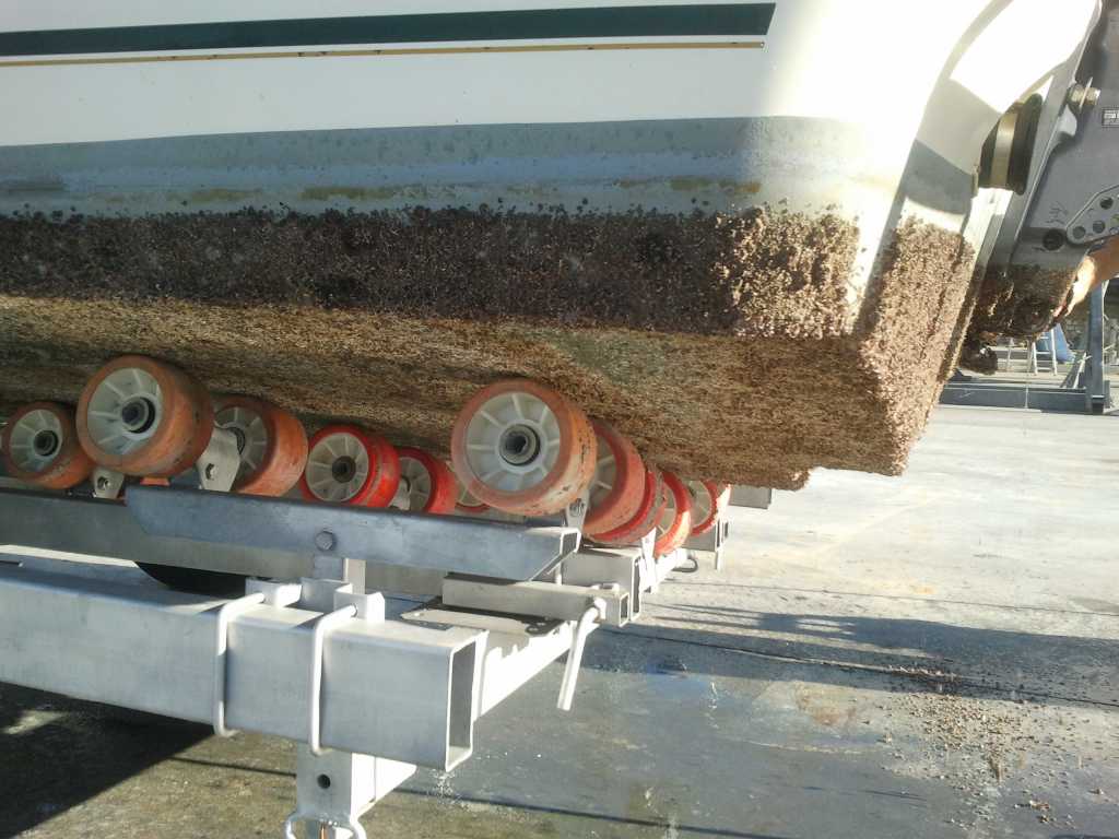

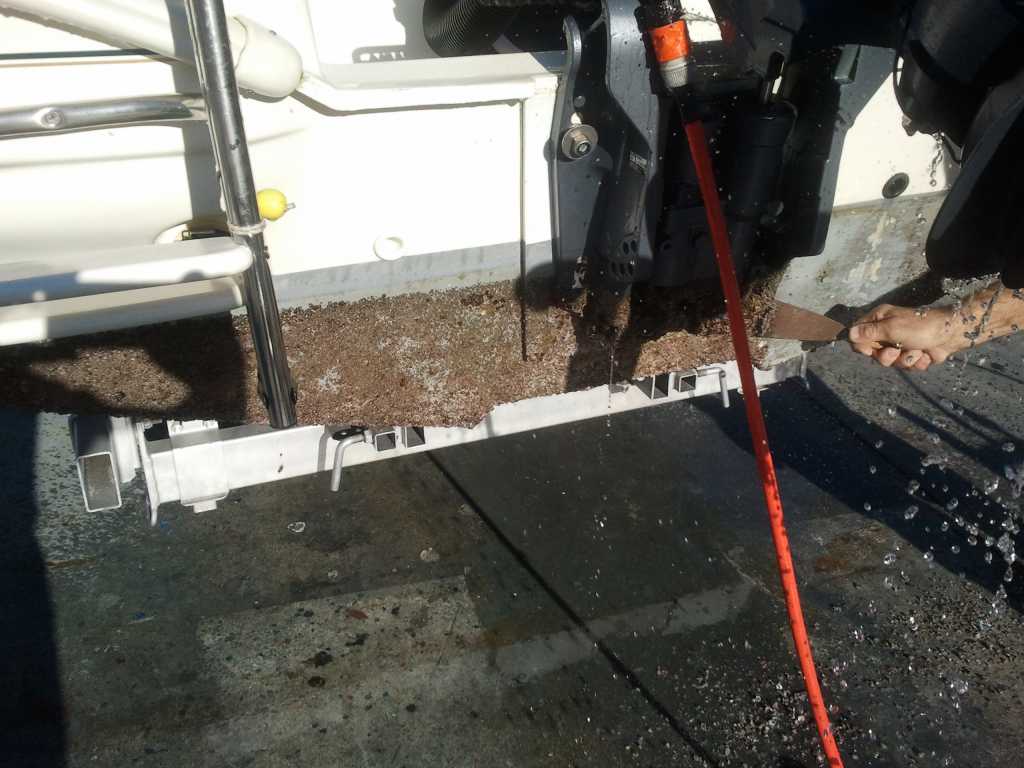

Je pense que pour retrouver le fini miroir il faudra poncer à la machine au 800 à l'eau puis au 1200 pour finir au lustrage à la mousse au polish grain 1500.....c'est comme cela que l'on est obligé de faire pour faire disparaître les traces des anciennes immatriculation.
Un travail de romain mais quand l'on a du temps et que l'on dispose du bateau dans le jardin pourquoi pas.
Revenons au copper coat:
L'an dernier lorsque nous avons sorti le bateau qui avait été fait avec un antifoulling classique dont je ne donnerai pas le nom car j'ai un doute mais qui ne fait pas parti des premiers prix. Voilà après 10 mois dans le port de Toulon qui est réputé très salissant du fait des nombreux organismes.
