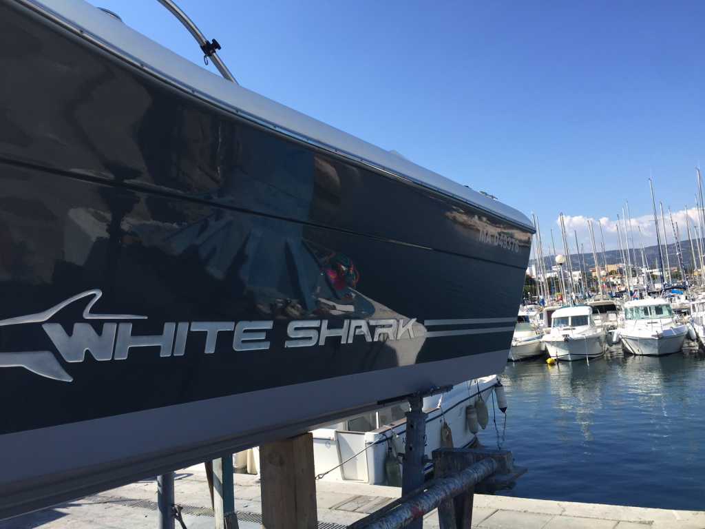

Si il faut reprendre le brillant comme sur la photo de mon bateau .... Alors il ne faut pas compter ses heures et commander du gelcoat chez jeanneau.
