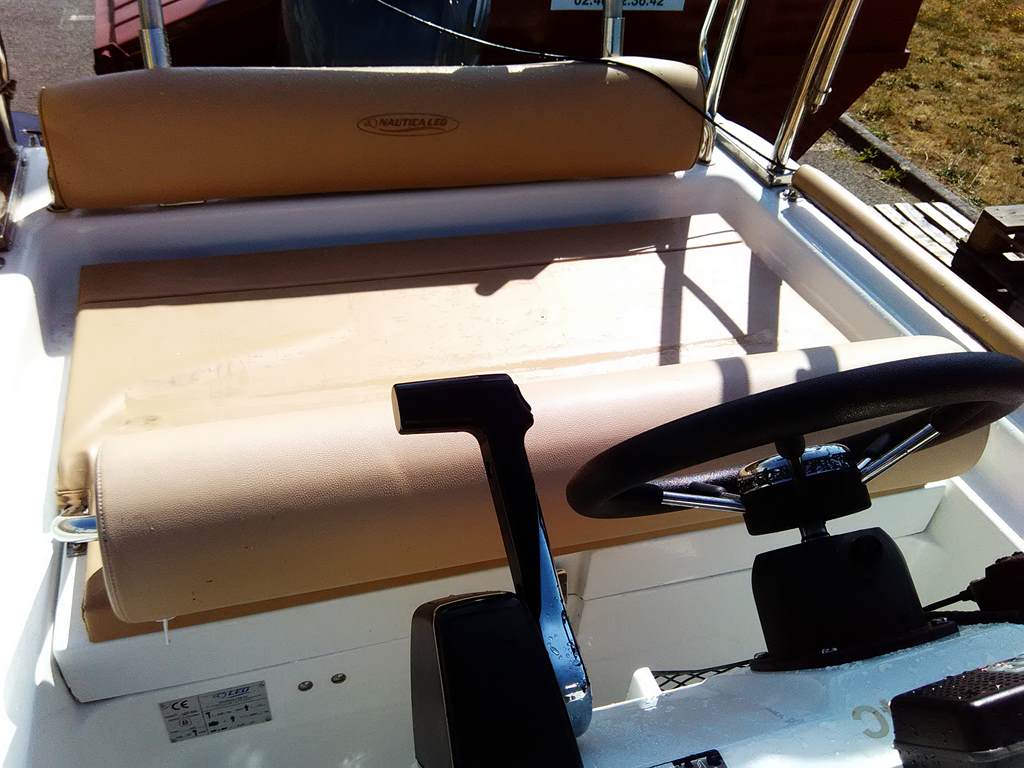

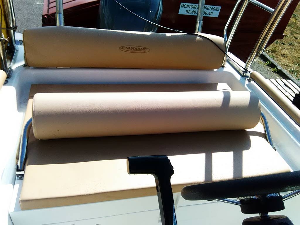

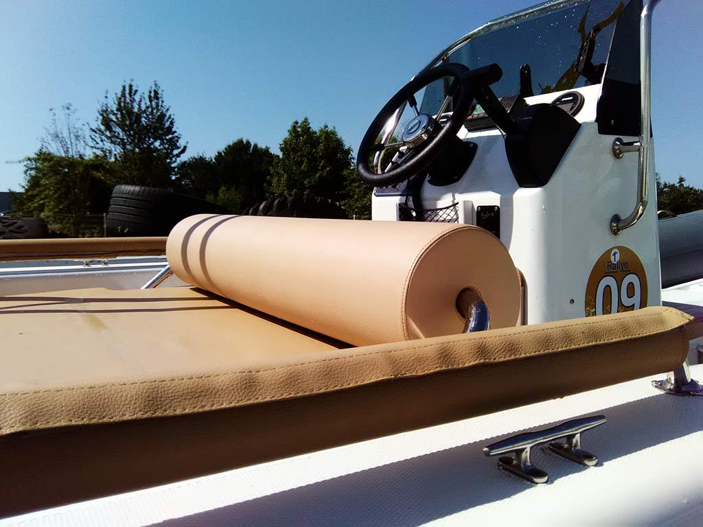

Pour finir ce Post commencé en 2015 ::w-
Mise au point du bateau finis
Changé le moteur par un Yamaha 150 CV, Hélice Yamaha Reliance SDS 17
modification de la banquette arrière chez un sellier + rajout d'un dossier basculant, avec position banquette ou appuie fessier, deux tubes moussé latéraux plus mains courante, installation de la douche avec réservoir souple dans l'emplacement prévu dans le plancher
Performance 3100 trmn / 20nds, , 4500 trmn / 30 nds à fond 6000 trmn / 40 nds
Conso croisière 1,2 l/mn
