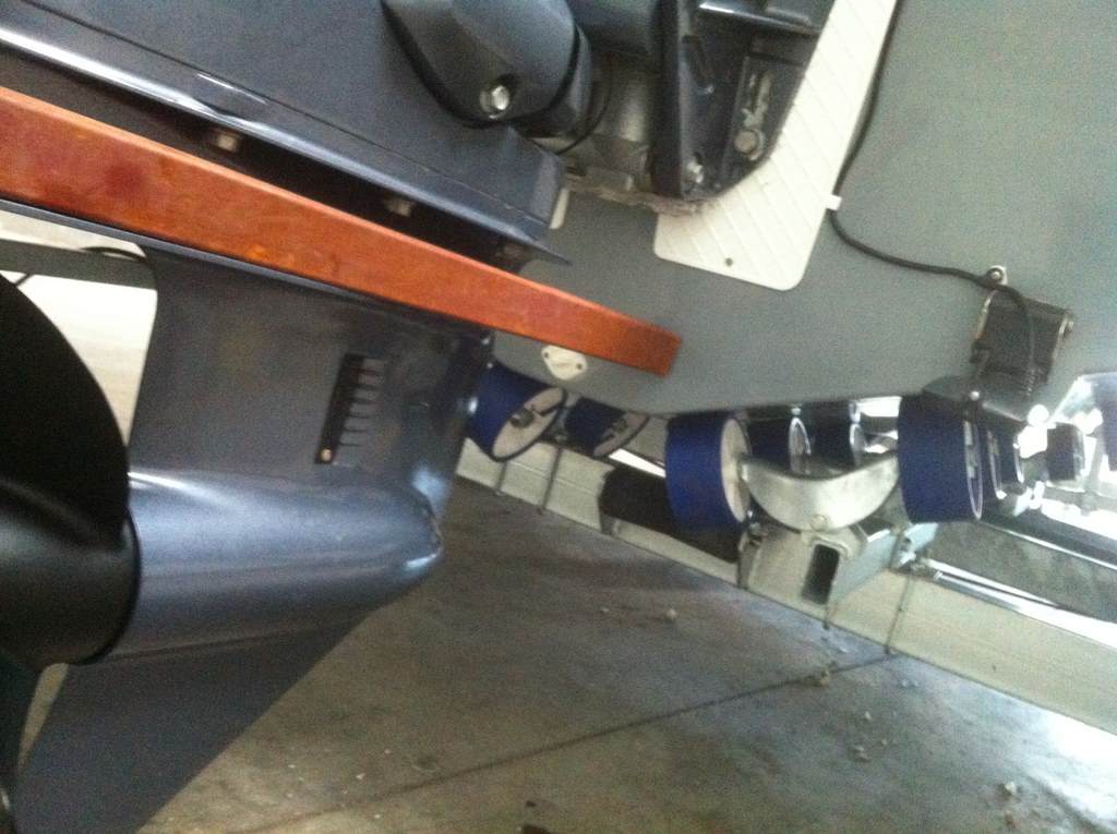

Je viens de repositionner le moteur au troisième trou, et je pose la règle
je crois que j'ai merdé quand j'ai cru qu'il était trop haut au départ j'ai en fait du amplifier le problème ?
Je vais faire un essai ce soir pour être sur
voir photo jointe

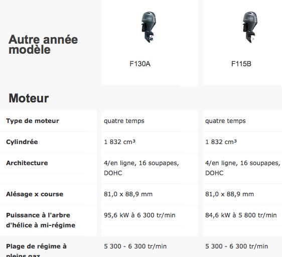

6400tr/min pour un 115 Yamaha cela me semble très très élevé, trop élévé :Pp:+) ... j'avais en mémoire que le maxi pour un Yamaha 115ch était autour de 5800 tr/min.
Maintenant ton nombre de tr/min ne m'étonne pas du tout si tu as une helice 16" ::t- . Ce n'est pas du tout assez. Sur mes 115ch Yamah j'avais eu une 21" Alu puis remplacée par un 19" inox (bateau plus stable et plus reactif) et malgré le poid du medline IIc le moteur prenait correctement ces tours.

Dans la doc yam c'est indiqué 5000-6000 max. 6400 étant trop haut effectivement.

NAVARA44 écrit: Je viens de repositionner le moteur au troisième trou, et je pose la règle
voir photo jointe
Il n'est pas monte très haut sur la photo
Très haut c'est + 9 toi tu dois être à plus 2,5 (sur la photo)
Si tu veux lever la carène il faut monter pas descendre
L'ideal sur ton moteur c'est 6300 trs pas 6400 si tu prend 6400 c'est que ton hélice n'est pas bonne ou que le moteur n'as pas là bonne hauteur (du 16 sur ton bateau c'est pas vraiment top )
C'est bien le nouveau Moteur ???? !!!! si oui c'est 6300 max
Entre 19 et 21 on n'est pas loin de la vérité (il n'as pas une 17 en réserve à te preter ????
Remonte plus haut et teste ta 13x19 (qui me parait être plus proche de la vérité )
Erreur de ma part, j'avais regardé l'ancien modèle.

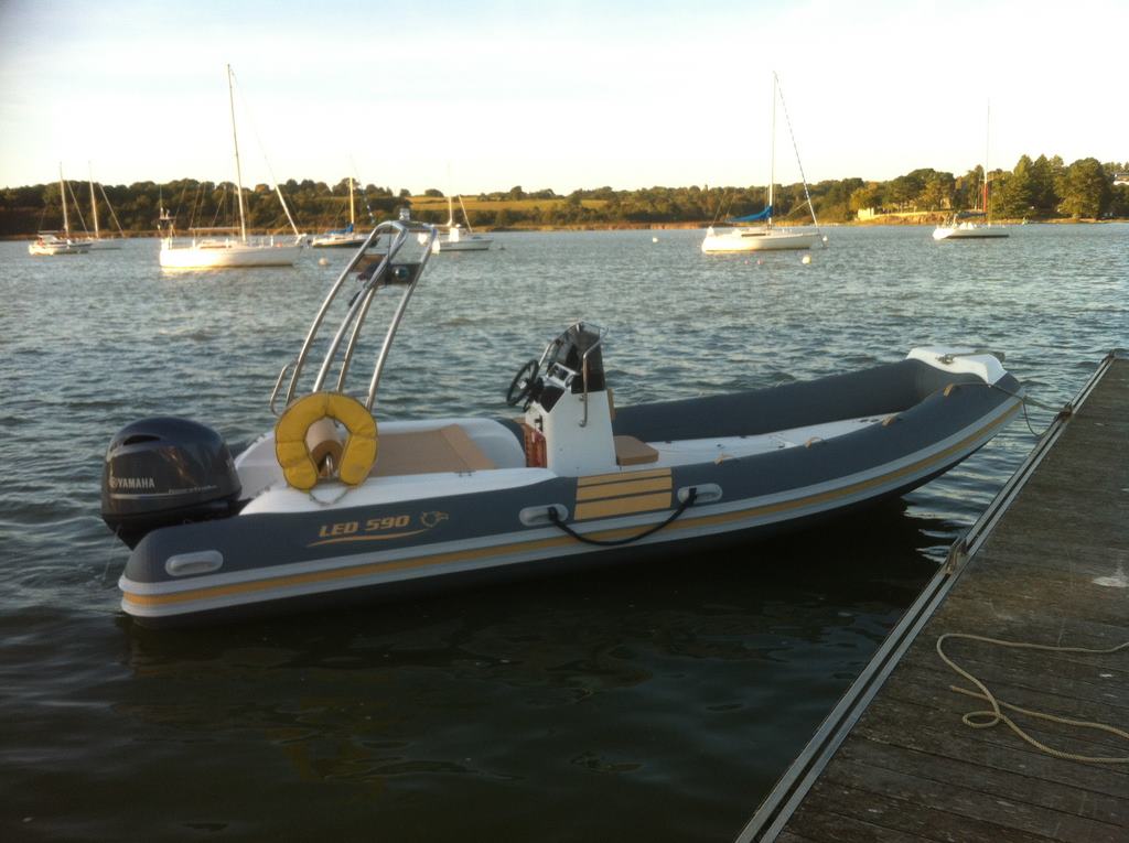

Concernant le choix de ce bateau, c'est un hasard, lors d'une visite chez le concessionnaire BRETON ANK à SARZEAU (56), mais j'ai eu un coup de foudre sur la qualité des finitions et de la carène en statique
La soute arrière est immense ( tellement que je l'appelle la cabine pour rire ) , le rangement sur le pont avant en U est très pratique, de plus les coussins sont indépendant ce qui permet d'ouvrir les coffres un par un. Le siège devant la console est très confort. Le pilotage debout est gérable (attention au gros ventre ::S-) ) et assis excellent. Pour l'instant je ne suis pas assez sorti pour me faire une bonne idée de ces capacité en pêche et chasse sous marine
Une photo du bateau au quai hier après l'essai
P.S. Le roll bar est celui de mon MARSEA, et la saisine sur le coté doit être raccourci, cela sert à remonter par le coté lors des dérive en chasse sous marine

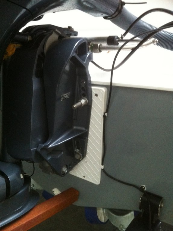

Ça y' est j'ai remonté le moteur au dernier cran
la hauteur par rapport au fond du V ne me choque pas, mais par contre la hauteur ou cela dépasse du tableau AR si,
je vais essayer ce soir à la pleine mer
MISE AU POINT NAUTICA LED 590 01 Oct 2015 08:23 #587898
Essai hier soir, cela ne marche pas, donc pas d'autre option possible que 3 ème trou et 2 cm au dessus du V là ou il fonctionnait bien
Très sensible au réglage de hauteur cette carène ::b-
