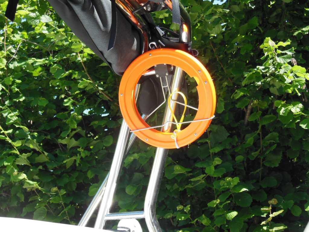

Et fin du fin, installation d'un dispositif Néerlandais de récupération rapide d'un " homme à la mer" ( les meufs, je les laisse) sur l'intérieur tribord du Roll bar ::K+)

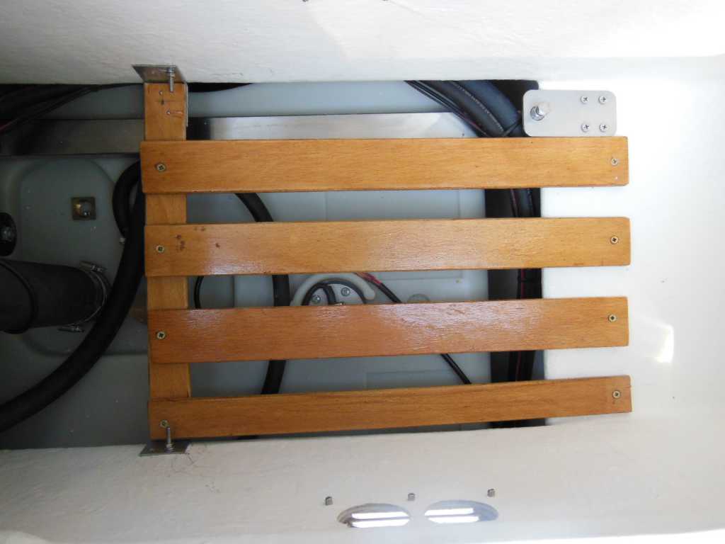

Dans la série "Derniers préparatifs avant les vacances" , je bricole, je bricole :
Installation d'une "claie" afin de ranger tout le matériel de sécurité sous le siège du pilote ..
A noter que la ventilation est assurée ( le réservoir d'essence est juste en dessous )

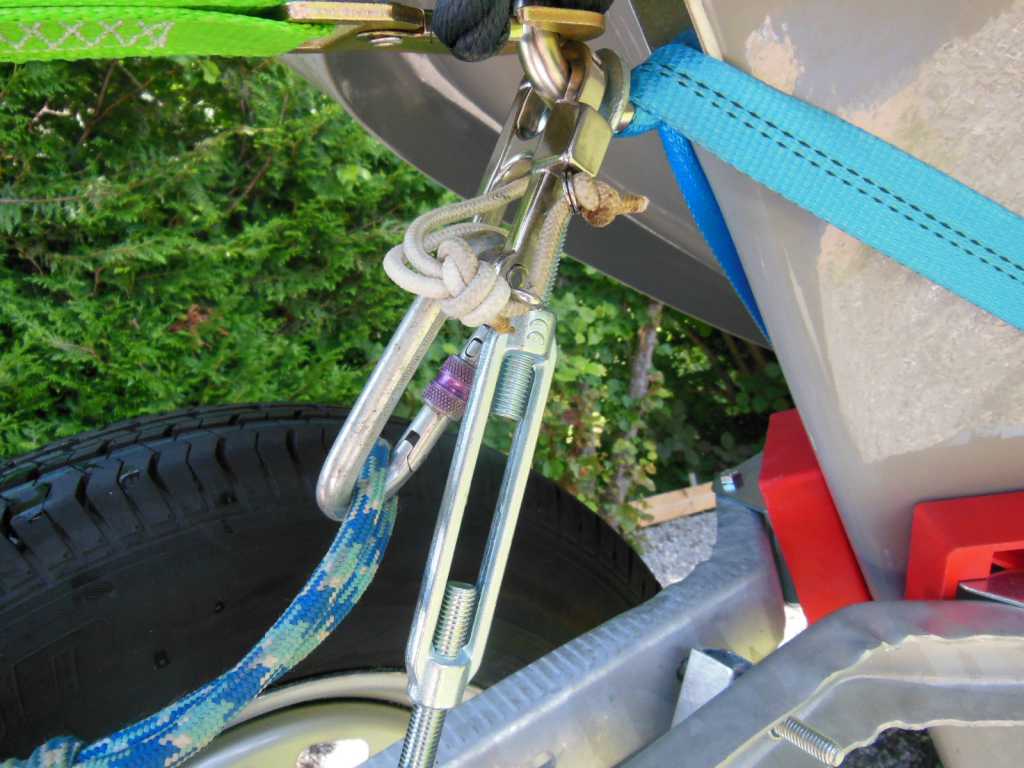

Mise en place d'un double dispositif de sécurité ( Sangle et ridoir) pour maintenir le bateau pendant le déplacement sur sa remorque et d'un largage rapide lors de la mise à l'eau (Attention, chaud derrière)

Tenez, une autre petite photo de mon disposiif de récupération de l'Homme à la mer".
Léger et pratique "y a plus qu'à" l'essayer, c'est prévu dimanche sur le Léman :sc))

Comment fonctionne le dispositif d'homme à la mer?

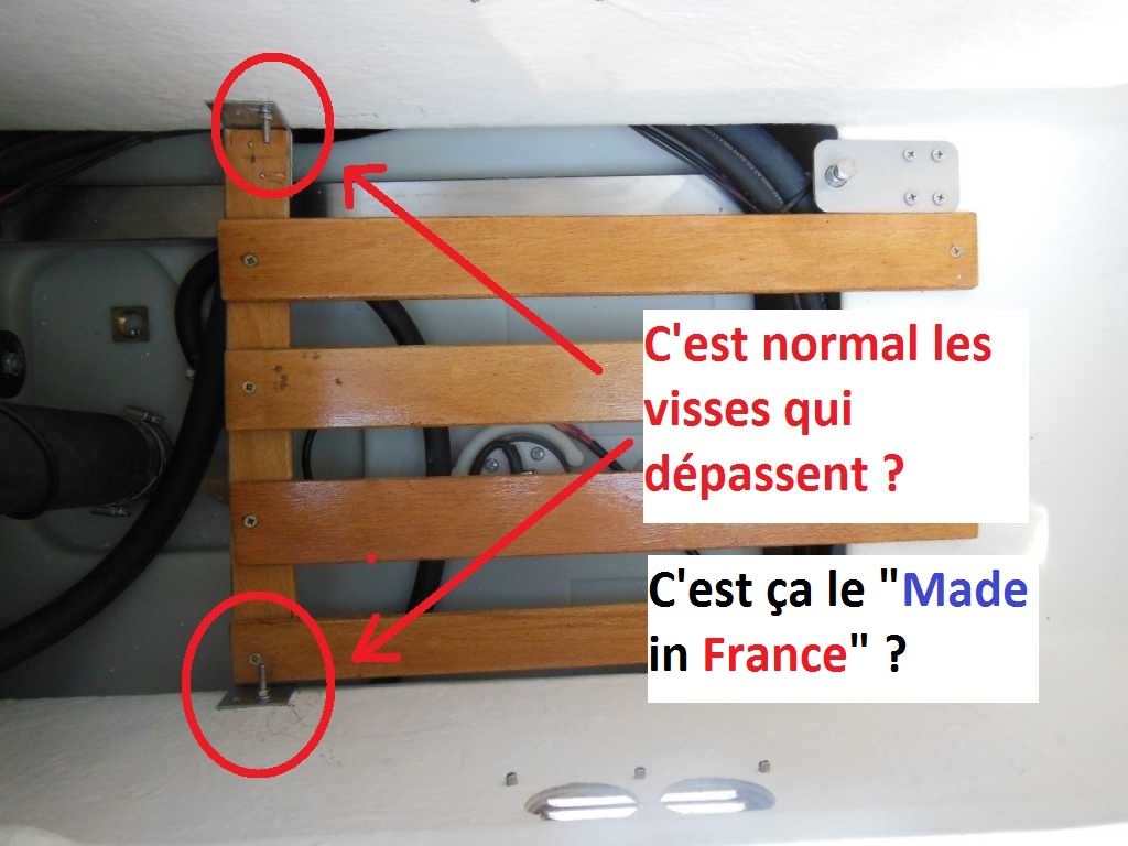

Pascal

Salut Pascal, ::r-
Bon, je te pardonne, vu je sais que tu n'es pas un "fotiche " en mécanique ::e-
En effet, ce que tu me montres ne sont pas des "vis" mais des boulons de 6, ::M-)
La preuve c'est que si tu regardes bien tu verras aussi les rondelles et les écrous ( tu sais ce que l'on visse dessus avec une clé à pipe ou a oeil si tu en as une ) pour que cela tienne .... ::K+)
Si tu étais bricoleur tu saurais aussi qu'avant de couper définitivement tout ce qui dépasse on fait des essais de charge et que lorsqu'on est sûr et certain que tout fonctionne , alors on peaufine la finition...
Ce qui sera fait en milieu de semaine prochaine ::K-)
Dommage que le forum ne soit pas doté d'un capteur d'odeurs, tu aurais pu sentir le parfum de la 3e couche de vernis "marine" qui sera recouverte, lorsque ce sera sec d'une 4e puis d'une 5e....
Bien entendu il y aura un ponçage au "1000" entre chaque coup de pinceau :sc)) :sc))
Comme tu le vois le "Made in France" se porte encore bien ...
Sans rancune et à la prochaine ::r-
Salut Toto,
En fait ce système est trés simple :
Il s'agit d'un ruban plastique semi rigide qui est enroulé a l'interieur d'un cylindre ouvert a l'interieur ;
Le bout du ruban est équipé d'une poignée .
Quand un rigolo tombe à l'eau on saisi le cylindre orange d'une main et on tient la poignée jaune de l'autre ...
On lance rapidement, du "vaste geste du semeur" (lol) le tout a la mer en tenant le ruban, par la poignée jaune, qui se déroule pendant que le bateau décrit un large cercle autour du mec.
Le reste c'est comme d'hab , quand le ruban vient au contact du "presque noyé" celui ci s'y agrippe ( en le laissant filer jusqu'au cercle terminal) et reste accroché. :a{b)
Il n'y a plus qu'a le hâler jusqu'au bateau et le remonter a bord .
Le reste se joue au bistrot du coin :^-s} :^-s} :^-s}
