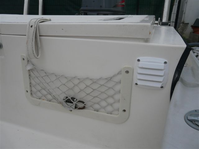

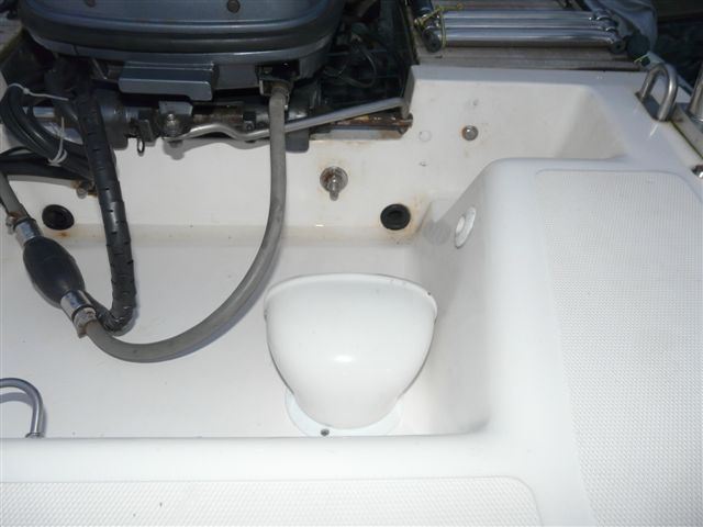

::q}- Merci de ce rappel tout à fait judicieux, personnellement j'ai tout faux, ayant les deux batteries et le tableau électrique dans le coffre arrière qui contient 98 l de carburant dans des réservoirs en polypropylène (88+10) + event ext
j'ai donc fait 2 ventilations pour créer un flux qui avait pour objet d'une part à l'origine de combattre la condensation, mais également d'évacuer les possibles vapeurs de ce coffre
PRÉVOIR L'INCENDIE 20 Mar 2015 15:17 #578631
Ventilation avant
Manches à air arrière orientable il existe un bouchon pour être étanché la mer
PRÉVOIR L'INCENDIE 20 Mar 2015 15:33 #578632

Problème Bernie c'est que tu as deux ventilations hautes!
