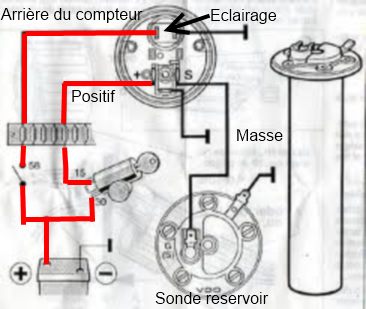

Pour conforter mon message précédent sur le fait que l’émetteur de niveau de carburant n'est jamais alimenté en courant positif.

Ce truc de sonde sans courant m'intrigue: je vais essayer de me faire montrer la chose en réèl
