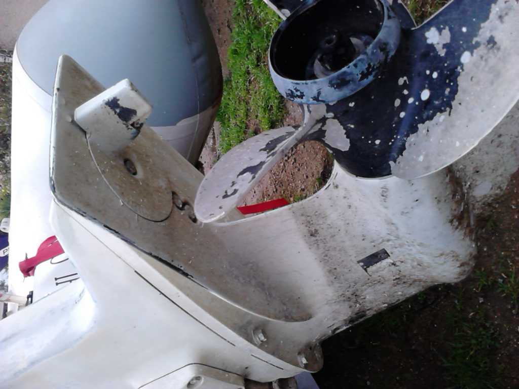

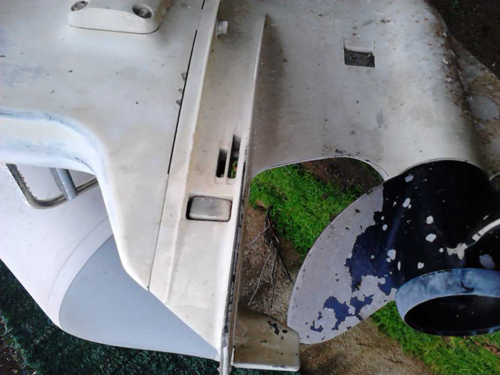

donc j'ai ete faire des photos pour trouver l'anode et ben soit je suis mauvais, soit je suis mauvais.

Tes anodes d'embase !! ont les distinguent parfaitement sur ta seconde photo !! le petit rectangle gris, tu doit en avoir une de chaque cote de l'embase !!
Johnson 90 V4 - ou se trouve la tige inverseur 15 Mar 2015 11:37 #577918
super
l ancien mecanicien les avait peintes, je vais les enlever et virer la peinture.
pour l'anode de trim, une idée ?

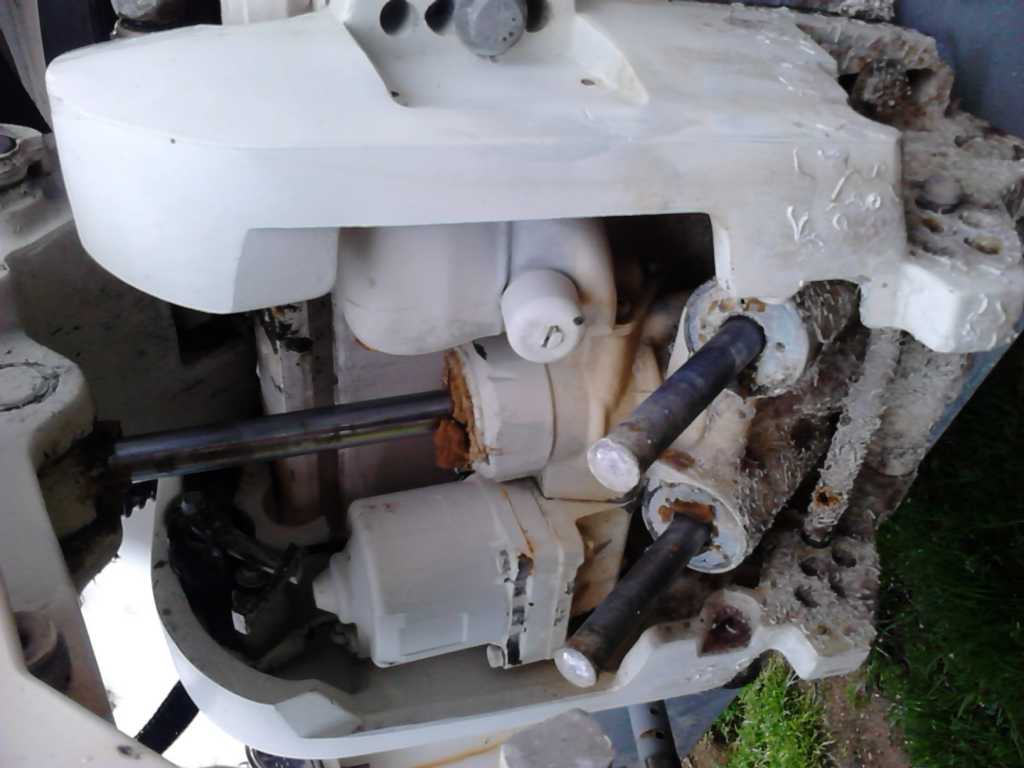

Johnson 90 V4 - ou se trouve la tige inverseur 15 Mar 2015 11:45 #577919
Re
On ne voit pas sur ta photo si tu à une anode en dessous des flancs du support moteur, si ce n'est pas le cas regarde sur les cotes droite et gauche et a l'intérieur ( cote mécanisme de trim ) si tu n'a pas une autre petite pièce rectangulaire qui serait peinte et juste maintenue par un boulon !!
Connait tu ? l'année modèle de ton moteur, car avec sa puissance et sont année modèle et / ou sa réf ( lisible sur la plaque ) ont peut trouver sur le net des éclatés qui aident bien à se genre de recherche !
