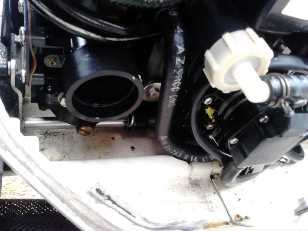

Johnson 90 V4 - ou se trouve la tige inverseur 17 Mar 2015 12:50 #578213
pas de trace d anode

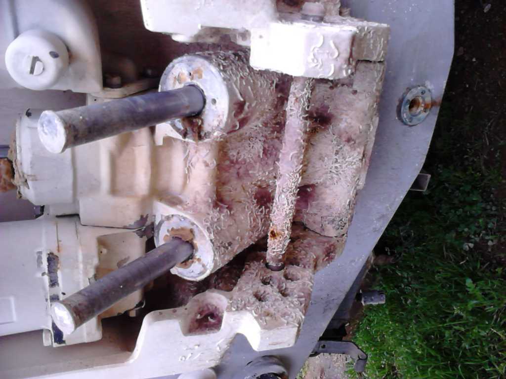

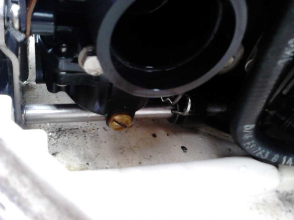

Johnson 90 V4 - ou se trouve la tige inverseur 17 Mar 2015 13:20 #578216
donc comme le temps s eclairci, j en profite pour reprendre les travaux de depose d'embase.
donc j ai lu plus haut qu il fallait enlever une goupille, est ce celle la :
Johnson 90 V4 - ou se trouve la tige inverseur 17 Mar 2015 18:06 #578249
Est ce que la tige bouge quand tu fait marche avant / marche arrière ?
Vu l'age de ton bloc, m’étonnerai pas que la dépose soit difficile, donc petit chalumeau pour bien dégripper tout ça, Du WD40, marteau pièce de bois (ont tape sur le et non sur l'alu!) et si cela ne vient pas un coup de démarreur (bien évidement avec les oreillettes pour le refroidissement du moteur!)
Un conseille quand même si tu le la jamais fait, fait toi aidé !
phil
Johnson 90 V4 - ou se trouve la tige inverseur 17 Mar 2015 21:25 #578274
oui c'est bien celle ci, tu prends une pince plate et tu tires dessus, tu bombes de w40 et tu pousses sur la droite
perso je désaccouple le câble pour pouvoir manœuvrer le sélecteur, tu vas voir la pièce en bronze à l'extrémité droite qui est logée, par le petit téton, dans la tige d'inverseur et qu'il faut un peu titiller pour la mettre dans la position qui ne touche pas le tuyau pour pousser a fond vers la droite
la tu as de la chance tu viens de commencer

Johnson 90 V4 - ou se trouve la tige inverseur 18 Mar 2015 11:23 #578333
non de diou, quel merde, j'étais moin emmerdé avec mon vieux yamaha.
donc j ai viré la goupille, des désacouplés sur la gauche.
je pousse sur la droite et biensur les deux petits picots viennent faire chier. je n'ai pas de marge pour faire bouger la tige pour que les picots se mettent dans la bonne position. y a t il une astuce. une question bete. si j'arrive a me sortir avec les picots. je vais continuer a pousser sur la droite mais un moment donner, la plaque que j'ai désacouplé a gauche va venir buter sur la bague qui me fais chier avec les picots.
