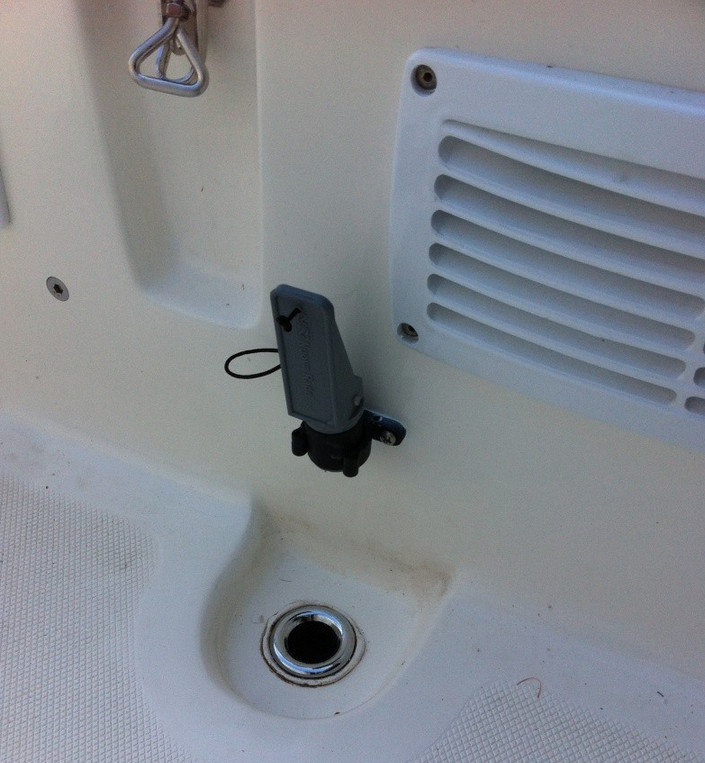

Salut Alex ::r-
Effectivement sur ce type de bateau , à l'arrêt, le fond du bateau étant plus bas que la surface de l'eau ( si plusieurs personnes sont derrière) l'eau remonte dans le cockpit ....
Mais pour cela Formenti a prévu non pas des "clapets anti retour" mais tout simplement des "bouchons" avec verrouillage à came que l'on pose quand on s'arrête et que l'on enlève systématiquement lorsque l'on navigue ...
Pas plus compliqué que cela et je peux te dire que lorsqu'on les met en place plus une goutte d'eau rentre à bord . :sc)) .
D'ailleurs il me semble que c'est bien expliqué sur le "manuel du propriétaire" qui est livré obligatoirement avec le bateau :rB:+)
Bonne chance ::r- ::r-

Bonjour Alexandre,
Les bouchons sont normalement livrés avec le bateau. Tu dois les avoir dans la petite pochette Zar en tissus noir ou gris.
Par contre ne fait pas comme mon fils qui les a mis cet été dans le mauvais sens. C'est assez difficile à enlever après ;-)
Bonne nav avec ton 53.
Renaud

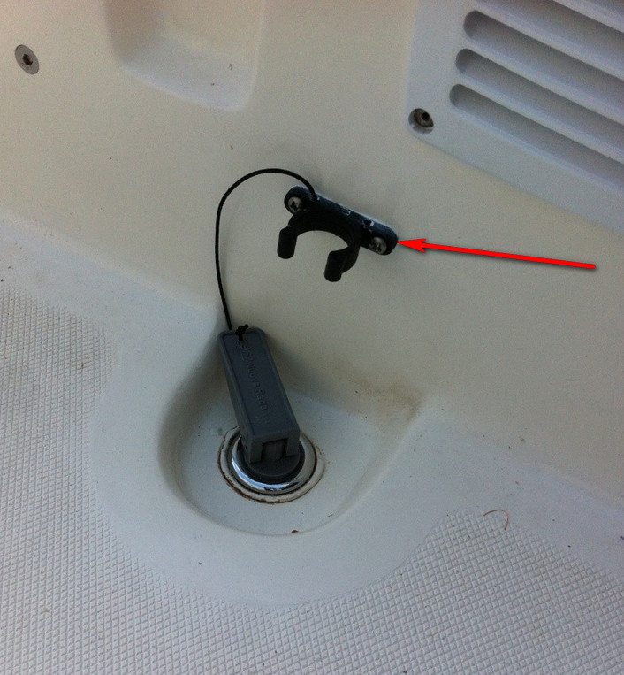

Le "problème de bouchonnage" n'est pas spécifique aux Zar !
Meltem et Renaud doivent parler de celui-ci:
Et justement, pour éviter de le perdre ou ne plus savoir où on l'a rangé et l'avoir toujours à portée de main, tu remarquera le petit cavalier juste au dessus du mien. Gràce à celui-ci qui faut 0,50€ et une petite ficelle que l'on a préalablement positionnée en faisant un petit trou dans le cavalier et dans la manette du bouchon, plus de risque :^dB}
En position rangé:
Une petite bidouille pratique et facile à réaliser.
(Au fait, j'ai un Lomac :sc)) :sc)) :sc)) ).

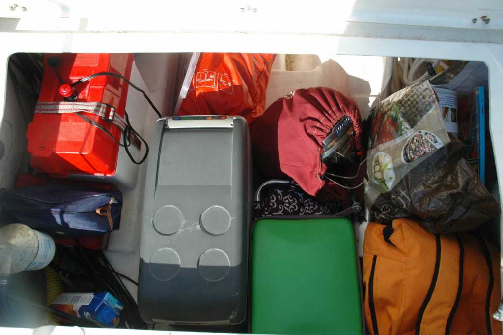

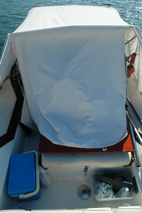

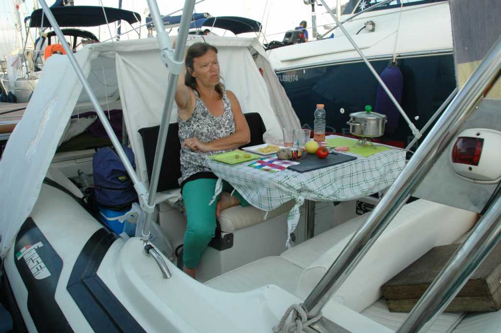

Voilà quelques astuces :
Si tu as l'intention de bivouaquer:
1) L'espace logement est sur l'avant c'est le plus plat et le plus pratique - ce qui ne t'oblige pas à monter la partie arrière de taud de camping. Le taud de camping avant reste à poste sur les mains courantes avants -ça ne pose pas de problème pour la baille à mouillage. Le montage le soir se fait en quelques minutes.
- Le matériel de couchage et tous les vêtements sont dans le coffre avant (ils sont donc accessibles pendant la journées et pas la nuit)
- Le matériel de sécurité (gillets etc sont dans le coffre au dessus du réservoir (pas les fusées évidemment)) on ne l'ouvre que très rarement, j'y range aussi le pied de table
- La seule planche qu'il faut caser encore dans le coffre avant est celle qui est à gauche-avant de la console (mais elle n'est pas particulièrement grande)
2) Espace de vie est à l'arrière
- J'ai mis une platine pour le pied de table entre la banquette de pilotage et la banquette arrière - c'est nouveau et vraiment très pratique. d'ailleur c'est maintenant un 53 "suite"
- Lorsque l'on s'arrête, je bascule le siège pilote en position avancée, je mets la table et le pied de table entre les banquettes arrières et çà donne un espace sympa où je suis en vis à à vis avec ma passagère.
- Je mets le frigo à compresseur juste en dessous de la petite ouverture du grand coffre arrière pas loin de la batterie, de cette manière on y a encore un accès assez aisé
- dans ce grand coffre on y retrouve tout le matériel de cuisine: BBQ, réchaud à gaz, boite à couverts et verres, assiettes. Mais aussi les provisions non périssables. J'y mets aussi la boîte à outils, le gros sac photo. Les vestes de navigation... Le tout bien rangé pour retrouver facilement.
3) Dans le coffre sous la banquette pilote:
- je l'ai divisée en deux parties, j'ai réalisé un box isolé par 4 cm d'isolant à cellules fermée. qui s'ouvre par le haut et aussi par une porte latérale qui s'ouvre sur l'arrière de la banquette. C'était notre seul frigo alimenté par des glaçons et c'est encore un endroit utilisé pour conserver des aliments
- dans l'autre partie (qui va loin sous le plancher, j'y range mon hélice de secours, des sacs à provision et aussi un filet pour y ranger les oignons, l'ail, les pdt le tout bien ventilé.
Le bimini 3 arceaux - très bon marché - est attaché aux main courantes arrières et reste à poste. C'est moche mais pratique.
Le parasol est roulé à droite de la console et y reste en navigation avec la gaffe n°1
Le pied du parasol est toujours attaché à la main courante verticale de la console. Ce pied peut-être utilisé au milieu de la table car je l'ai percée et c'est très très pratique
Il y a un coffre pour le matériel "humide" dans lequel je range palmes, masques, et tuba ceinture de Pb et aussi la canne à pèche et les leures (qui ne m'ont jamais rien rapporté)
- à droite du moteur, il y a un sac solide avec le 2ème mouillage - ça ne bouge pas d'un poil même lorsque la mer chahute bien ! et un autre petit sac avec le matériel de nettoyage vaisselle.
- à propos de la vaisselle très courante (assiette, couvertetc..) on a décidé de la mettre dans un bac plastic qui ferme et ce bac reste à l'avant, il y a le même pour la vaisselle "sale".
Je vais essayer de mettre des photos
Cedric
ZAR 53 et Vide vite 27 Oct 2014 09:41 #566222
Espace de vie arrière
Très mauvaise nuit à Ajaccio - grosse pluie et le taud pas bien imperméabilisé... enfin ça sèche vite ... hum
La platine pour le pied de table
La trappe pour le "frigo" maison - le rosé et les glaçons toujours dispo !
Dans ce cas ci Brigitte dort encore et donc pour mon café, je en peux pas utiliser la table qui sert aussi de support au couchage avant - alors on se débrouille.
