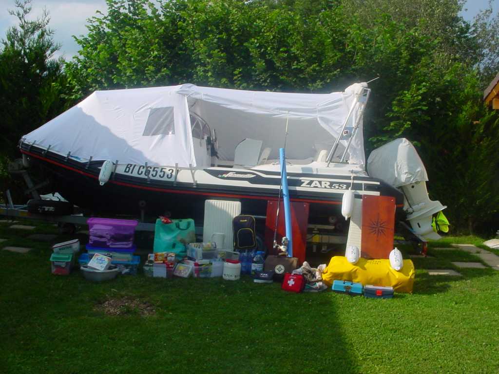

Tiens voila une petite photo qui te montre tout ce que l'on peut mettre à bord d'un 53 quand on part à 4 pour 3 semaines en Croatie :
Pour le reste je n'ajoute plus rien , Samarthon t'a tout dit et même sur "Meltem" le taud de camping "avant" était à la même place .
Bien ferlé sur l'avant le taud de camping ne bouge pas !!!

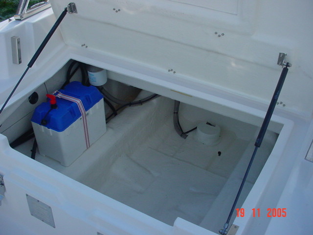

Tiens, en attendant je te mets une photo du coffre arrière du "53" ::K+)
Comme tu peux le voir, sur tribord, derrière la batterie tu aperçois le filtre décanteur du 115 cv Suzuki que j'avais à l'époque . :a{b)

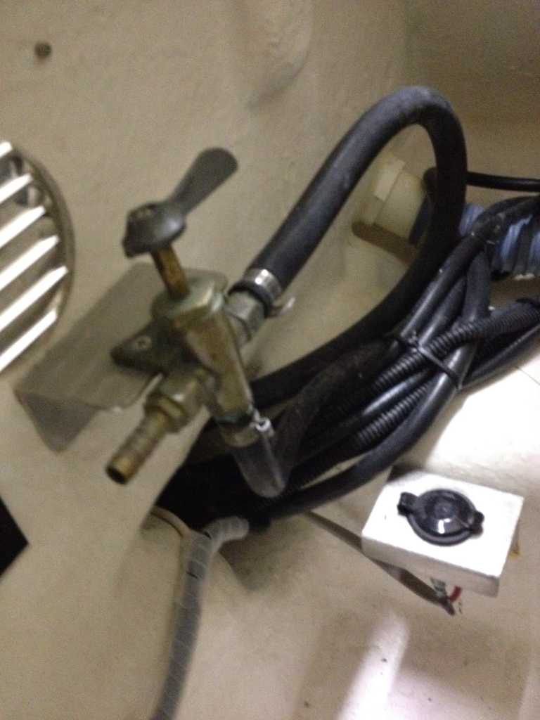

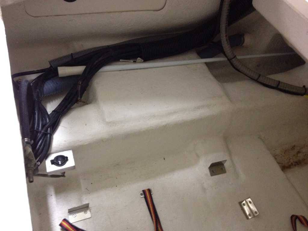

Dans le coffre arrière, j'ai uniquement une arrivée d'essence depuis le réservoir vers un robinet qui part ensuite vers le moteur.
ZAR 53 et Vide vite 31 Oct 2014 17:47 #566499
  • alex07
  • Portrait de alex07 Auteur du sujet
  • Membre senior
  • Membre senior
  • Messages : 45
voici le robinet
je pense qu'il était prévu de mettre un réservoir de secours additionnel.

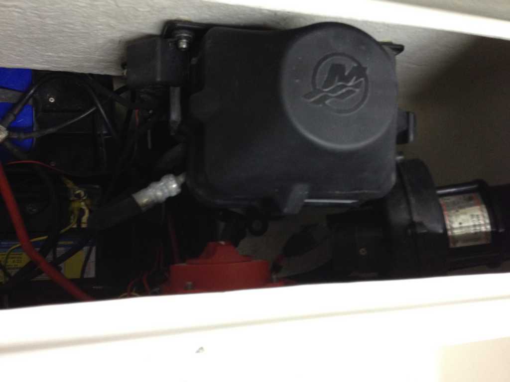

le coffre sous le siège conducteur
on y trouve le moteur hydraulique de direction et les deux batteries
