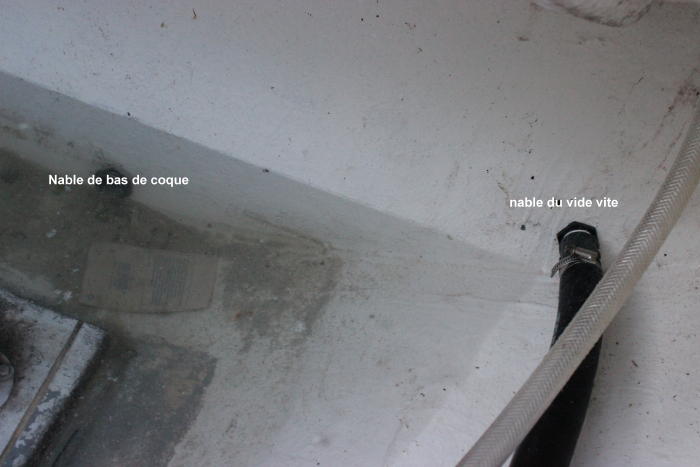

Je confirme, sur mon SR la nable ne va pas dans le cofre mais bien dans la coque.
charc avais tu de l'eau dans le coffre?

Justement si ton croquis est juste tu vas savoir si ton nable passe coque(s) est etanche ou si il communique avec l espace entre coque et contre moule
Perso j ai horreur des contremoulages source d'emmerde et de malfacon caché

dauphyn écrit: Je confirme, sur mon SR la nable ne va pas dans le cofre mais bien dans la coque.
on voit bien le trou noir dans le coffre, je suppose que Narwal n a pas prévu que de l eau pénètre dans l espace contre moulé et cela confirme que c est soit le nable pas etanche ( d ou essai d e remplissage)soit infiltration par le pont et donc recherche

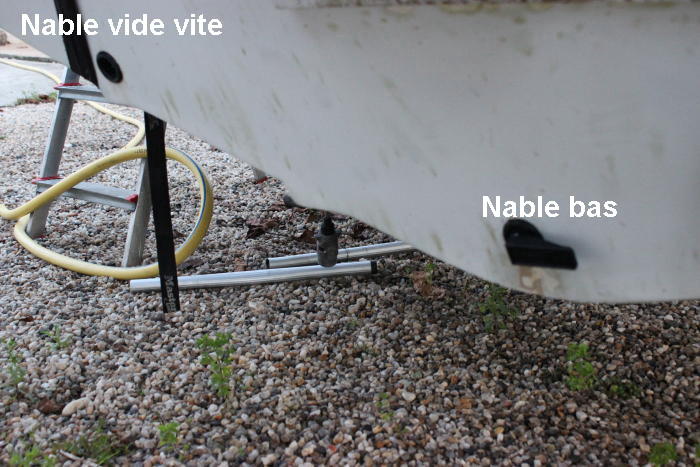

De plus j'ai 2 passage de coque avec le vide vit qui peut lui aussi si il passe aussi dans le contre moulage occasionné une entrée d'eau ?
à l'Intérieur
à l'extérieur

Tu as vu Bernie j'ai fais une marque , pas évident avec l'eau.

Ton bouchon de nable n est pas tres academique !!! un systeme pour l int pas pour l ext, a verifier son etancheite, ensuite tes dalots que tu appelles "vite vite" sont ils etanches ???Verif de la qualite des serflex come de s tuyaux et raccords

Je l'ai mis a l'extérieur pour faire l'essai que tu m' a suggéré, sinon bien sur il vas à l'intérieur

Demain j'essai de dévisser le nable pour voir si il y a un contre moulage à l'arrière car la longueur du nable fait au moins 7 à 8 cm de longueur ça m'étonnerai que le tableau arrière soit aussi épais

Ton passe coque débouche directement dans la cale, comme sur mon SR et la plupart des autres bateaux. L'eau du pont est drainée par les "vide-vite" sur les côtés.
Sur ton dessin, tu indiques que le tableau arrière contient un vide, ce qui m'étonne fortement. Il y a plus de chance qu'il soit plein.
Si ton coffre arrière ne communique avec aucune autre partie du bateau (passage fil électrique, câbles,...)et qu'il est parfaitement étanche, l'eau ne peut passer vers le fond du bateau. Même si le passe coque ou son bouchon sont défectueux, l'eau doit rester dans la cale et ne coule pas dans les fonds. Or, c'est de là qu'elle provient.
Si ta cale est étanche comme tu le dis, c'est que l'eau contenue dans les fonds s'est infiltrée par le pont ou directement par la coque. Il te faut vérifier minutieusement la fixation de tous les aménagements, les accessoires, la baille à mouillage, les trappes... pour repérer la présence de criques, de fissures ou d'un passage d'eau.
