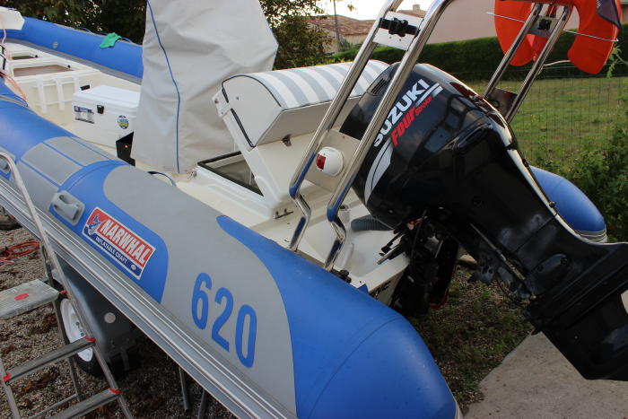

petite photo pour vous donnez une idée du bateau

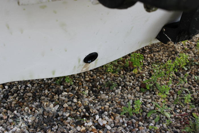

Le nable c'est ça donc il passe dans le conte-moulage ou pas ?
Vous voyez ,l'eau ne peut passer du coffre à la coque
Philippe

ton bouchon de nable est il etanche ??? pour le savoir tu le fermes et tu emplis le coffre d'eau ( un peu)et tu marque le niveau
Entrée d'eau sur un Narwhal Néo 620 09 Oct 2014 18:45 #564583
et vu l etat de ton coffre ce n est pas la 1 ere fois qu il ya d e l eau...c est quoi le truc qui semble en metal avec un tube qui en sort ?
Entrée d'eau sur un Narwhal Néo 620 09 Oct 2014 18:48 #564584
L'ancien propriétaire avait bricolé un truc pour mettre son ma de sky, je suis justement sur le point de tout enlever

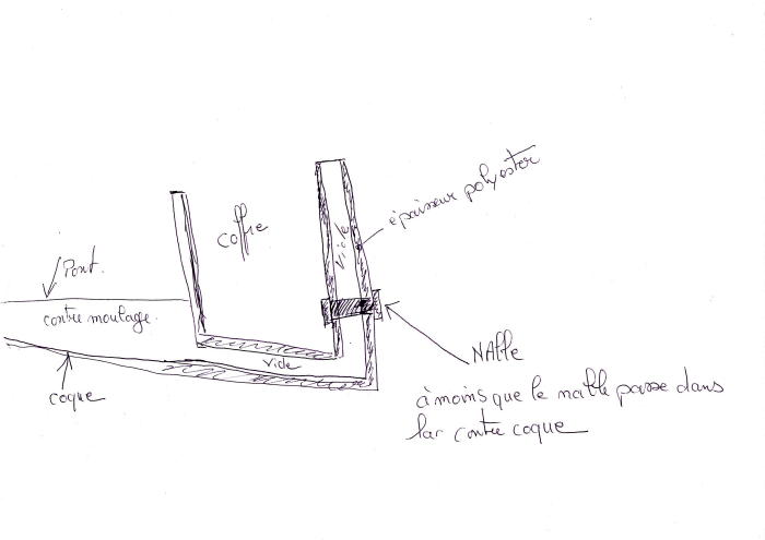

J'ai fais un petit croquis vite fait , je sais je suis pas fort pour les crobars
Philippe

Un nable ne donne jamais dans un coffre .. que dans la coque... mais bon..
peut etre que quelqu'un me donnera une info inverse.....
