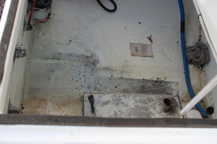

petite photo pour vous donnez une idée du bateau
Le nable c'est ça donc il passe dans le conte-moulage ou pas ?
Vous voyez ,l'eau ne peut passer du coffre à la coque

ton bouchon de nable est il etanche ??? pour le savoir tu le fermes et tu emplis le coffre d'eau ( un peu)et tu marque le niveau
Entrée d'eau sur un Narwhal Néo 620 09 Oct 2014 18:45 #564583
et vu l etat de ton coffre ce n est pas la 1 ere fois qu il ya d e l eau...c est quoi le truc qui semble en metal avec un tube qui en sort ?
Entrée d'eau sur un Narwhal Néo 620 09 Oct 2014 18:48 #564584
L'ancien propriétaire avait bricolé un truc pour mettre son ma de sky, je suis justement sur le point de tout enlever
Philippe
Entrée d'eau sur un Narwhal Néo 620 09 Oct 2014 18:50 #564585
ça ne sert a rien de tester en mettant de l'eau dans le coffre il n'y a pas de d’accès coffre et contre moulage de la coque regarde la 3ème photo
Philippe
