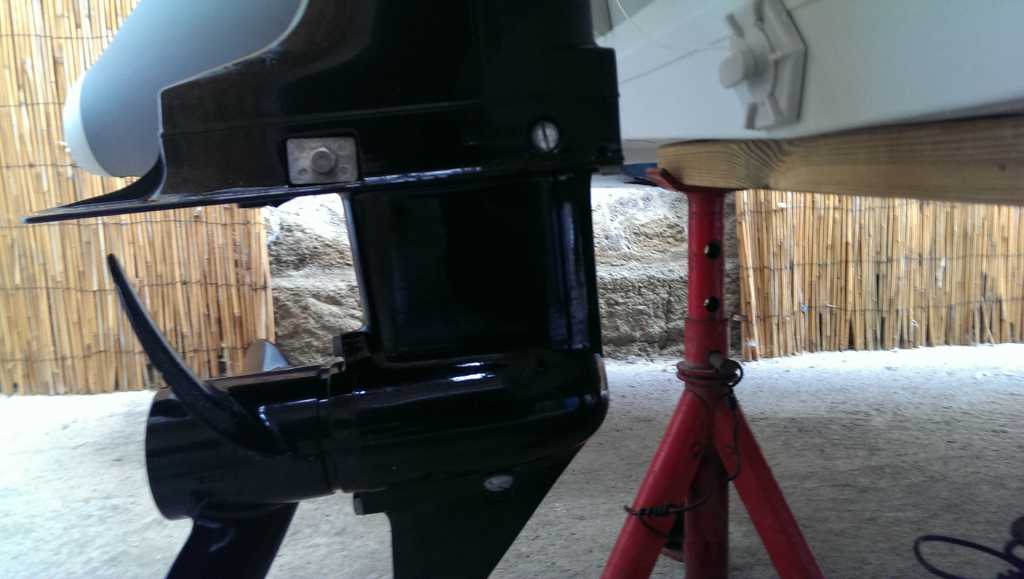

la hauteur du moteur pour optimiser la vitesse maxi oui, mais pour l'instant ton pb c'est ce truc de boum etc...
c'est pareil avec ou sans ton plancher ajouté ?
tu navigues assis ou a genou sur le fond, ou assis sur le boudin ?

Je sèche un peu là... :unsure:
faudrait savoir d'ou viens le "Boum badaboum boum boum o".
Déjà faut que tu arrive a répondre a toutes nos questions notamment celles de Bepey.
A tout hasard, ton moteur est t'il bien verrouillé sur sa barre d’appui ?.
Pour la rehausse, si les pinces sont dans le vide, tu peux toujours percer et boulonner (au moins les trous du hauts) sans utiliser les pinces.
Ne t’inquiète pas pour l'effort sur le tableau, il prend 10cv ton engin.
Pour la hauteur, la plaque au niveau du fond c'est déjà bien.(les souples ont parfois tendance a créer une dépression derrière le tableau, dépression dut a la déformation de la toile de fond qui forme un "poche" juste avant le collage sur le bas du tableau ). alors ne cherche pas a le mettre trop haut d'entrée de jeux.
et si ton hélice ventile a ce moment là tu doit entendre ton moteur prendre des tours brutalement.

si je pige bien , un moteur mal positionner en hauteur va jouer sur les performances mais ne donne pas d accoup ?
zod16 me parle d un truc.
la poche d air qui se forme derriere le souple, le moteur pourrait prendre des tours et donner un accoup , ou on sentirait plutot le moteur s embaler sans donner d effet sur le bateau ?

Le marsouinage c'est un oscillation verticale du nez du bateau qui s'installe une fois déjaugé.
Ce phénomène est amplifier par la profondeur de la poussé (moteur trop bas), par un trim un peu trop positif a vitesse moyenne ou le taux d'alcoolémie du pilote. :^-s} ::V-) .Tu peux effectivement le limiter en avançant la charge dans le bateau.
Ce que j'aimerais savoir c'est si ton moteur change de régime brutalement avant ou pendant ton "badaboum".
J'ai du mal a comprendre comment un petit pneumatique souple peux générer un "choc énorme" si cela ne vient pas du moteur... genre moteur dont les crochets qui le verrouille sur la tringle de trim seraient mal accrochés (posé dessus les crochets fermés) et qui subitement s’accrocheraient changeant ainsi brutalement l'angle du moteur et créant cet accoup. ou même d'un plancher rigide mal monté qui se déboîterait.

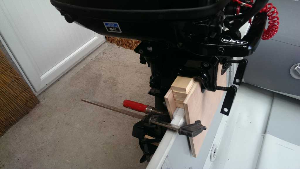

je vais faire un essai avec le moteur relevé de 7 cm pour que la plaque soit au niveau du fond
qu en pensez vous , ça peu tenir ou je risque de tous arracher , il y a deux plaques de contreplaqué de 10 MM d epaisseur tenue avec deux serjoints ????????
le moteur sera fixé a un gilet de sauvetage en cas de gros pepin ( je ne veux pas savoir mon mercury tous neuf au fond de la moselle
qu en pensez vous ?
probleme que personne ne trouve ! 27 Aoû 2014 12:32 #560378
Moi je ferrais un assemblage collé visser, pas sur le bateau, mais au moins tes plaques et tasseaux de bois entre eux !!
Tes serres joint risque d'être un peu faible pour ce genre de chose, de vrai presse serrait plus adaptées
Et pour le gilet, j'ai des doutes quand au fait de tenir le moteur, peut tu l'arrimer avec du bout sur un élément solide du bateau, et éventuellement prendre deux ou trois jerrican plastique qui eux assurerait une vrai flottabilité et pourrait éviter à la tête motrice de tremper dans l'eau !

moi je voyait cela assez solide pour faire l essai , du fait que les 5 petits tasseaux posé sur le tablier ne soutienne que le poids du moteur qui est de 25 kg, donc rien du tout pour du bois en compression et pour ce qui est des serjoints , c est le seul truc que j ai trouvé pour brider mes plaques au tablier.
je suis preneur pour les presses mais c est quoi ?
bonne idée pour les gericans de sauvetage pour le moteur , je ferais cela

Oui Doumes n'a pas tort.
Boulonner les plaques entre elles a travers les tasseaux serait pas mal.
et assurer le moteur au bateau avec un bout est pour moi "obligatoire". l’idéal étant le fond du bateau (si possible), comme ça on peut même empêcher le moteur de sortir du tableau en cas de choc.
Pour le reste, les serre-joints sont light mais avec 5cv, ça ne devrait pas poser de problème, j'ai vu pire...
