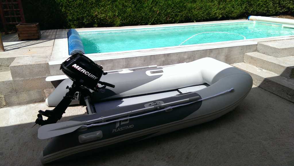

salut a vous tous , je suis enzo et je possede une petite annexe plastimo raid 2 de 270 CM a fond plat a lattes sans quille , avec un moteur mercury 5CV .
je navigue sur la moselle pour pecher principalement et mon bateau est incapable de naviguer a pleine vitesse sans me faire un truc bizzard .
quand je suis a fond c est a dire 27 km H max il se passe un accoup violent et je crois que la poupe s enfonce .j ai une trouille d enfer de naviguer , j ai essayé pas mal de truc ( reglage , hauteur moteur , gonflage , poid reparti ) rien n y fait
je m en remet a vous qui connaissez bien ses choses la en supposant que avant d avoir vos super hord bord vous avez tous debuté avec un petit pneu comme moi !
merci d avance si vous pouvez m expliquer mon probleme
salutations
enzo

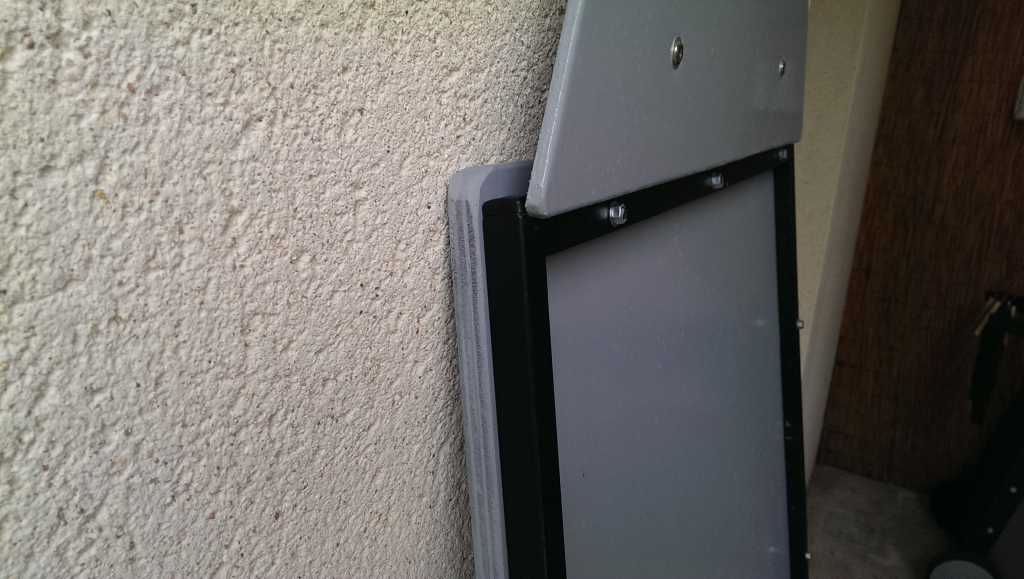

c est bien un arbre court mercury fourstroke de 5CV , j ai reaussé le moteur de 15MM et de ce fait la plaque anti cavitation et a 5 CM du dessous du bateau . j ai trimé taquet le moteur en negatif afin de baisser le nez du pneu et rien n y fait . le gonflage et ok tres dur au poing . j ai fabriqué un planché en contreplaqué 15MM sur un cadre en acier donc le fond est tres rigide .

probleme que personne ne trouve ! 25 Aoû 2014 12:19 #559975
  • ennzo
  • Portrait de ennzo Auteur du sujet
  • Membre senior
  • Membre senior
  • Messages : 41
  • Remerciements reçus 1

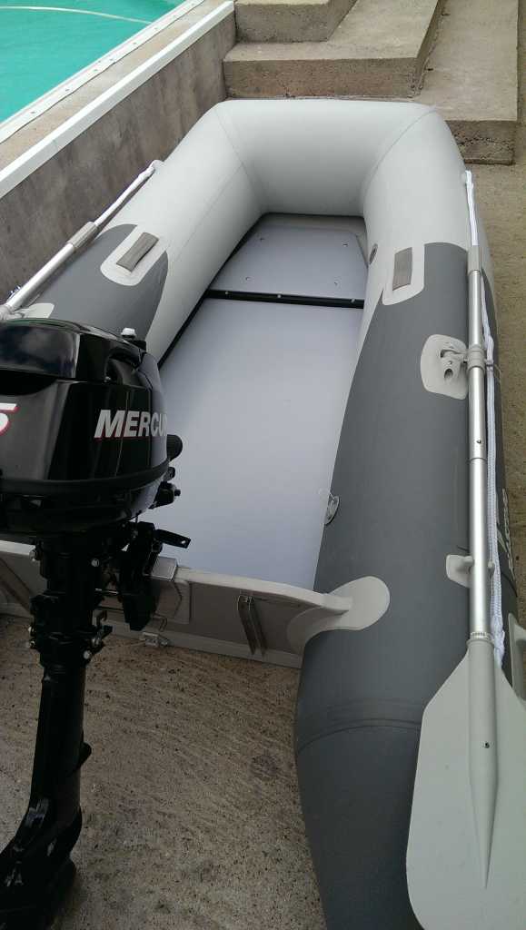

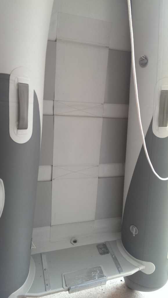

probleme que personne ne trouve ! 25 Aoû 2014 12:42 #559979
  • ennzo
  • Membre senior
  • Membre senior
  • Messages : 41
