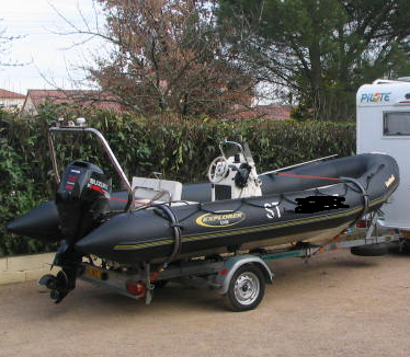

Je suis sur le point de craquer pour un bombard explorer db 550 avec un suzuki 70cv 4tps le tout de 2009 et totalisant 800 heures.12 000€ avec remorque, sécu et gps/sondeur. Bien entretenu facture à l'appui, courroie changé récemment ... En général sur ces moteurs c'est quoi la durée de vie moyenne si il est bien entretenu ?
Le gars me dit qu'à 500heures le compteur horaire s'est "remis à zéro " tout seul. C'est possible ?
Le mauvais point c'est la remorque Rocca, les jantes sont bien rouillées, à tel point que je ne suis pas sûr qu'on puisse dévisser les boulons... Donc je pense qu'il faut prévoir changement de jantes ,roulements et visserie. Quelqu'un aurait une idée du prix de tout ça ?
Dernier point , j'ai un berlingo 1,9L D pour tracter. Pour le moment je tracte un viel explorer 525 50cv yam 2tps et ça le fait bien. Est ce que ce nouvel ensemble ne va pas être trop lourd ? Je suis à 1,5km de la mise à l'eau...

Si le moteur a tourné régulierement et a bien été entretenu (voir les factures...)
Y a pas de probleme...Demande un passage a la valise..avec impression des données...
Pour le compte d'heure ..800H a la mise du contact l'aiguille du compte tour doit monter a 800tr et le voyant "REV LIMIT clignoté une fois...
a 540H l'aiguille monte a 5400tr puis a 550H a 500tr seulement mais le voyant "rev..." clignote une fois...le gars a du croire a une remise a zero...
Pour la traction je pense que ça peut tres bien le faire surtout pour ta distance...

Pour les écrous de la remorque, je m'étais fait la même réflexion en achetant mon ensemble.
En fait, ils sont très bien venus, après ça, un bon coup de ponçage, frameto et bombe galva et ça semble comme neuf.
Par contre, il te faudra vérifier les freins de ta remorque qui doit être freinée vu le poids de l'ensemble, sinon tu es hors la loi ...
Idem, vérifier voir changer les roulements de la carriole

La remorque n est pas freinée c est une ptac a 750kg et l ensemble doit faire environ 600kg. T es sur qu'elle doit être freine
Avis bombard db 550 01 Jui 2014 13:43 #552710
T es sur que la remorque doit être freinée ? Ptac 750kg pour un ensemble de 600kg environ
Avis bombard db 550 01 Jui 2014 13:54 #552711
Bateau 300 kgs + moteur 160 kgs + essence 60 kgs soit 520 kgs+
Batterie 20 kgs soit un solde de 60 kgs pour ancre, chaine, secu,
Juste mais concevable
Mais il ne faut pas oublier que le ptac de la voiture doit être egal à 2 fois le poids de la remorque si remorque non freinée.

a priori avec une remorque de 750 kg cela ne passera pas
mon voisin a le meme, passé sur la bascule, il est à 800 kg ( avec une nourrice de 25 litres pleine et son armement de sécu)

Le simple fait que le PTAC de la remorque soit à 750 kg t'invite à ce qu'elle soit freinée, dans l'absolue, même si ton bateau ne faisait que 30 kg, peut importe, c'est comme ça.
Pour faire un parallèle, j'ai un pote qui a acheté un grosse remorque pour son bateau alu.
Remorque du genre 1.5 t et bien il a du demandé à un autre pote de la lui ramenée même sans le bateau dessus car il n'avait pas encore passé son permis E-B ( à l'inverse du conducteur si tu me suis ... )
Idem dans le même genre de chose que beaucoup oublient, si le Ptac de la remorque est sup à 500 kg, c'est carte grise remorque obligatoire

J'ai eu ce SR dans cette même config,DB550+70Cv Suz+et une remorque sans frein<750kg.
Mon profil d'utilisation était essentiellement plongée bouteille(4plongeurs + pilote) et chasse et avec le 70 ça marchait très bien avec une Vmax de 30 knot, moteur coupleux, pas gourmand et fiable
Le moteur a une courroie mais à mon avis ce n'est pas un problème.
La remorque non freinée, ça passe..mais bon en cas de manoeuvre , remorque non attelée, c'est bien d'avoir un frein de parking en cas de lèger denivellé.
Pas de pb pour tracter avec un 1,9D.

merci pour vos réponses, au final je tracterai avec la 307 hdi de ma femme comme ça frein ou pas frein ça devrait le faire. pour le prix j'ai eu une remise il est 10 000 euros maintenant. Je suis à la réunion donc faut rajouter 3000 euros par rapport à la métropole.
