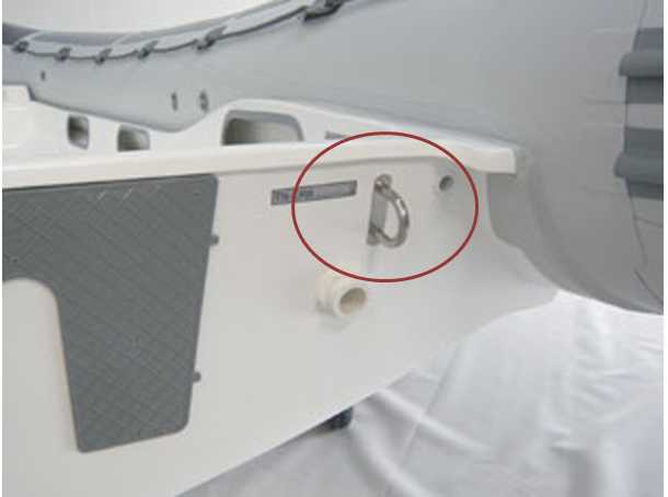

et pkoi pas mettre des cadenes ,en plus c'est tjs utile,apres je connais pas ce bateau,donc avis aux proprio de ce boat de donner un avis

c'est ça
