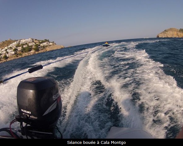

Perso, c'est pas ce que je voulait dire. Juste bien choisir le modèle de bouée, comme celle que je t'ai mis ou encore mieux : celle que Bernie à mise. Cette dernière ne pouvant-pas se remplir d'eau vu qu'il n'y a pas de trou centrale :B:+)
En fait une bouée classique quand elle enfourne, se remplie d'un seul coup de plusieurs dizaines de litre d'eau et peut même avoir tendance à s'enfoncer dans l'eau car la personne est déséquilibrée. Quand ça arrive ça fait bizarre...

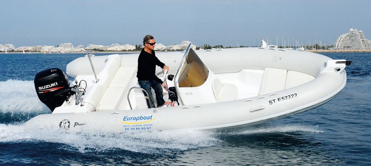

Je viens de regarder ton modèle de bateau, celui là je penses ?
Vu la hauteur du mât, avec une bouée comme celle de Bernie tu ne devrais pas prendre trop de risque...
Vérifies quand même l'épaisseur du tube en inox (3mm je penses) et veilles à ce que le bout du tube soit bien enfoncé et fixé dans sa base. C'est souvent quand les tubes sortent de leur logement à la base qu'il y a de gros dégats car ça fait levier ::t- .
Tiens, séance boué tractée sur mât à Cala Montgo en Espagne:
