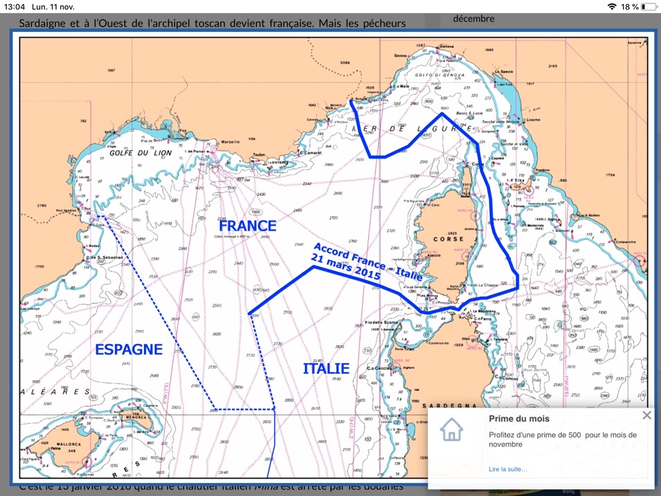

A ma connaissance la limite territoriale des eaux varie entre 12 et 200 miles au large des côtes en fonctions de certains parametres .
Dans cette zone ( ZEE) la reglementation qui s’y applique est celle de l’etat qui peut meme interdire la navigation de certains navires et de certains pays .
En fait si l’on se trouve dans le cas ou chaque pays ne peut pas posseder les 12 miles reglementaires, l’usage veut que la limite des eaux territoriales passe au milieu de la distance inter pays .
D’où sa fluctuation.
Dans le cas qui nous interesse la limite de ces eaux serait a environ 8,5 miles du Cap Corse .
Tu comprends aisement que n’importe quelle unité des Aff mar pourrait te contrôler au delà des 6miles et en deça des 8,5 miles de la ZEE.
Et verbaliser tout français naviguant sous pavillon national .::e-

Traversée Piombino Corse sans hauturier ? 11 Nov 2019 14:08 #652673
On a donc là un joli bord d' elle international (comme ceux de Tanger avant qu'elle redevienne marocaine)
Il faudra que je demande à Sergio, la prochaine fois, pourquoi ses SR transatlantiques sont ou ont été sous pavillon...... hollandais. Je sais qu'il y avait du <<dans ce goût là>>!!!!
DONC: (gros défaut de nos topics qui n'en ont pas souvent! ) CONCLUSION: pour aller de Toscane en Corse, même via les Iles comme Capraia: il faut le hauturier PLUS le matos 6 à 60 milles, notamment l'<<annexe>>: point barre!
