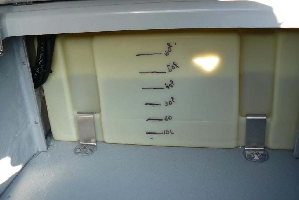

Salut!!
Perso j'ai une jauge qui est décalé mais constant dans son décalage mais par mesure de précaution j'ai fait ça....au moment du tout premier plein a la pompe...
INDICATEUR JAUGE CARBURANT 09 Fév 2014 12:45 #543461

INDICATEUR JAUGE CARBURANT 09 Fév 2014 14:32 #543476
ulysse29 écrit: Salut!!
::r- ::r-[/quote
bonjour ulysse
intéressant ton reservoir
aurais tu des dimensions à me communiquer, et là ou tu te peux te procurer ce type de réservoir.
