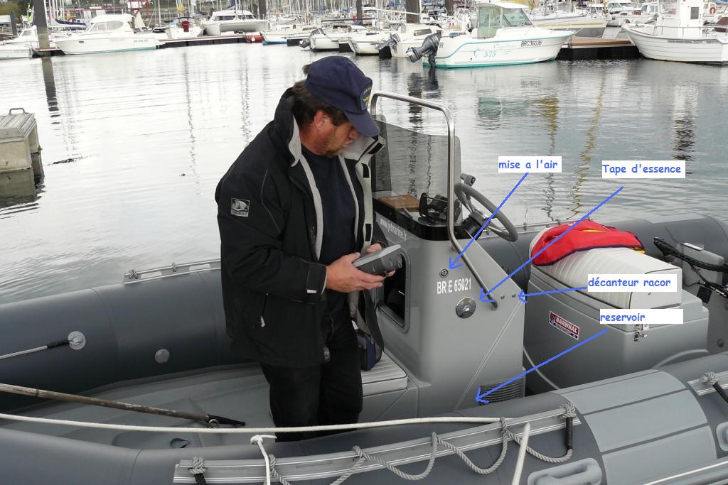

INDICATEUR JAUGE CARBURANT 09 Fév 2014 15:05 #543480
il est dans la console donc la tape de remplissage est juste au dessus...
Dans la console au dessus du reservoir
Je repete les dimensions du reservoir.. 0,68x0,42 et 0,30 de hauteur (70l)

En effet Wyper ça ressemble a ça...mais je peux demander a mon concess...ou il se les procure...
Pour Dom tu as la photo un peu plus haut dans mes réponses j'en ai pas d'avant la mise en place...

INDICATEUR JAUGE CARBURANT 09 Fév 2014 16:55 #543495
merci ulysse, j'aurais voulu voir comment tu as raccordé le tuyau de remplissage sur ton réservoir.
j'ai une nourrice de 30 litres sur mon tout mou.
pour la sortir et la remettre à sa place, c'est bien galère.
donc je voudrais la transformer en réservoir fixe, ce que me permettrait de la remplir de l'extérieur.

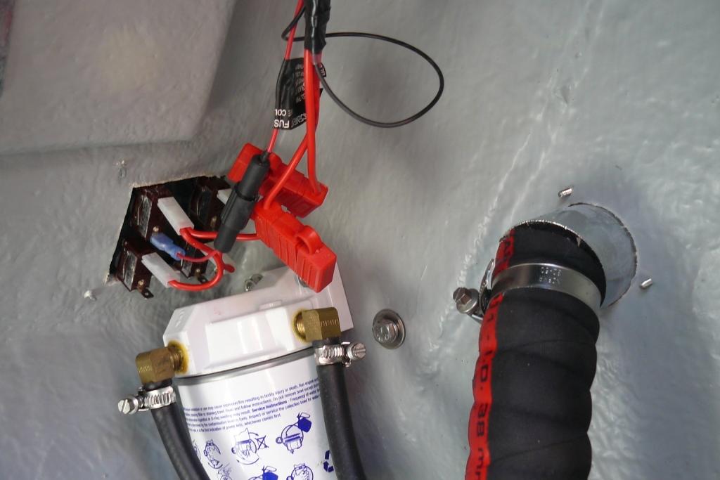

INDICATEUR JAUGE CARBURANT 09 Fév 2014 18:03 #543502
je te mettrais une photo demain car il pleut nable + tuyau + raccordement
INDICATEUR JAUGE CARBURANT 09 Fév 2014 18:05 #543505
la console a été construite en fonction de la nourrice.
je doute de trouver un réservoir ayant les mêmes dimensions.
ce qui complique la manipulation pour faire entrer la nourrice dans la console (et la remettre quand elle est pleine), c'est la taille de l'ouverture pour accéder à l'emplacement dans la console.

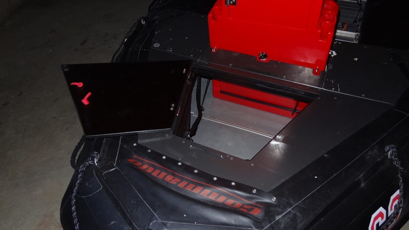

AH OUI C EST SHORT !!! C EST QUOI LE TRUC ROUGE DEVANT LA TRAPPE????
INDICATEUR JAUGE CARBURANT 09 Fév 2014 22:07 #543540
quel truc rouge ?
