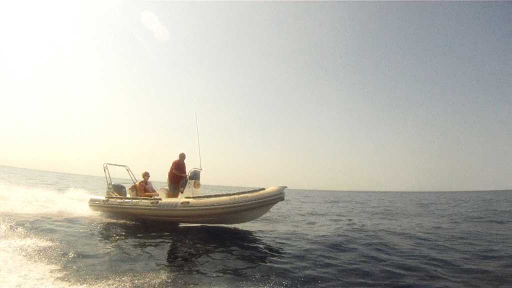

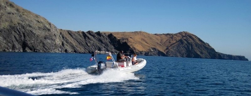

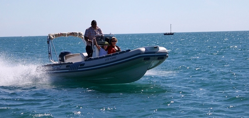

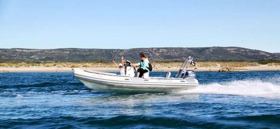

Zar 53 115cv VS Lomac 600in 115cv /Kg annoncés ?!? 24 Déc 2013 02:39 #539537
Éric , descend et on te fera voir comment ça marche un Lomac avec seulement 115 poneys :^-f} :^-s}

Zar 53 115cv VS Lomac 600in 115cv /Kg annoncés ?!? 24 Déc 2013 10:11 #539547
eric29s écrit: . Et j'ai pu remarquer qu'ils naviguent souvent "sur le cul"
Par contre les 600 , ::N-) regarde la surface mouillé ::b-
Bonne réflexion ::e-
Zar 53 115cv VS Lomac 600in 115cv /Kg annoncés ?!? 24 Déc 2013 10:32 #539548
ludo, beau bateau, bien motorisé ::K+)
