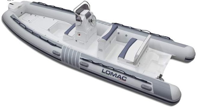

En fait ormis la carène, le plan de pont du 600 in me convient parfaitement:

Pour répondre à ta question de base, je te recommande de lire l'essai du Zar 53 équipé d'un Suzuki 4T de 115 cv paru dans le N° 77 du magazine "Pneumag". La vitesse max est de 34,50 noeuds en condition lège. Le Zar 53 est un petit bateau avec un poids non négligeable et une surface mouillée importante pour sa taille. La coque pousse de l'eau et cela se paye en terme de performances pures. Cette vitesse est d'ailleurs conforme aux essais de ce bateau publiés par d'autres magazines. Avec un 140 cv, tu obtiendras une V-max un peu supérieure mais le principal avantage viendra de conserver une bonne vivacité quand le bateau sera très chargé, ce qui est le destin habituel d'un SR familial. Les avantages d'un Zar 53 sont ailleurs qu'en termes de performances pures. Ils résident en particulier dans sa capacité à accueillir confortablement 4 personnes dans un petit espace, en emportant tout le matériel pour une journée complète à la mer, voire une nuit au mouillage.
Pour le Lomac 600 In équipé de l'ancien Suzuki 140 4T, l'essai paru dans le N°63 de février 2008 mentionne une V-max de quasiment 40 noeuds (39,6 exactement). Avec un 115 cv, on est au-dessus de 36 noeuds. La forme de carène fait toute la différence. Le rendement de la carène du Lomac 600 In sera toujours supérieure à celle du Zar 53.
