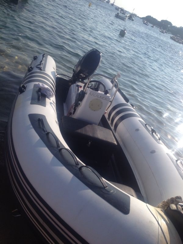

Merci à tous j ai encore 24 h de réflexion... Je vous transmets une photo pour avoir une idée un peu plus claire...

Il semble pas mal, vraiment, et si j'étais toi je me déciderais.
Une chose qui dégrade le pvc, c'est les produits solaires.
J'ai eu un pneu avec poignées pvc qui collaient, et surtout les poignées avant, car ce sont celles qu'on utilise le plus pour maintenir le bateau au port !
Et si ça colle vraiment trop sur une surface limitée, tu y colles des patches décoratifs.
Un coup de MEK, de la colle 2 comosants fraiche et en une heure c'est réglé.
