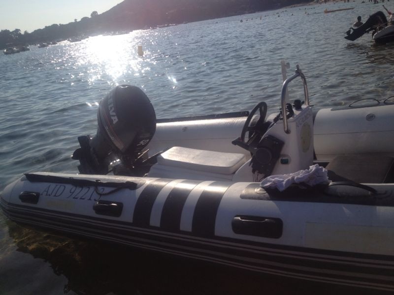

f3d73 écrit: Passe ton chemin si boudins collants :M:+) boudins foutus ce n'est pas de la peinture à pneu qui va changer la donne
Tu sais bien que de la peinture sur de la rouille ne va pas faire revenir a neuf la carrosserie d'une voiture pour tes boudins c'est idem
j'avais repondu ceci mais vu la photo (et tu dis que c'est légèrement collant )
Donc si c'est juste a qqs endroits ou juste sur une petite partie effectivement on est loin (surtout d'apres la photo) d'avoir une epave ou une futur épave !!!!
Donc en suivant les conseilles de certains
Et si ça colle vraiment trop sur une surface limitée, tu y colles des patches décoratifs.
Un coup de MEK, de la colle 2 comosants fraiche et en une heure c'est réglé.
voir pour coller ou faire coller des pièces sur la partie touchée ?
Tu peux le prendre
Ensuite tu fais faire un devis pour la réalisation d'une "housse de boudin" sur mesure dans un toile digne de se nom.
il est évidant que tu vas avoir un sr pour pas tres cher donc ::K+)

Hello les amis je l ai finalement acheté à 4500 euros! Et franchement je crois que j ai fait une bonne affaire ( le moteur seul étant côté 4000 euros) donc maintenant je me demande s il vaut mieux coller des pièces de PVC ou tenter de peindre?

Bravo, pour la négociation, et pour ton achat !!
En ce qui concerne ton soucis avec les endroits collant, je pense que ce serait plus durable et plus esthétique de mettre des pièces de pvc sur les partie collantes !
Bien répartie et équilibrée cela peut passez totalement inaperçu et ainsi personnalisé "Ton" bateau
la peinture même bien appliquée risque peut être de s’abimer plus rapidement et de ne pas être
très jolie

D'accord avec Doum, le collage est plus facile - rien à camoufler si ce n'est pour éviter de baver autour - et beaucoup plus durable.
Et 2 fois moins cher, car rien que pour la peinture MM et son durcisseur rapport 2/1 ... à savoir 1kg de peinture et 1 litre de durcisseur = plus de 70 euros, et le durcisseur ne se détaille pas, plus l'assouplissant on passe les 100€

Je vais suivre vos conseils et tenter de coller des pièces de PVC , où puis je en acheter? Il faut que je dégraisse au MEK avant ? Quelle colle dois je mettre? Merci!

tu ne vas pas tenter !! tu va poser des pièces !! c"est quoi ce doute !!
La je dois avouez que je suis un "manche" mais je ne doute pas que tu auras encore une fois des conseils de personnes l'ayant déjà fait, et pourquoi pas envoyer un MP a Rauvray61 peut être peut il te conseillé ?
Mais d'autre ici l'ont fait aussi, peut être sont ils absents période de vacances obligent !!
Procure toi déjà le PVC et fait toi une idée des pièces et de leur forme !!
