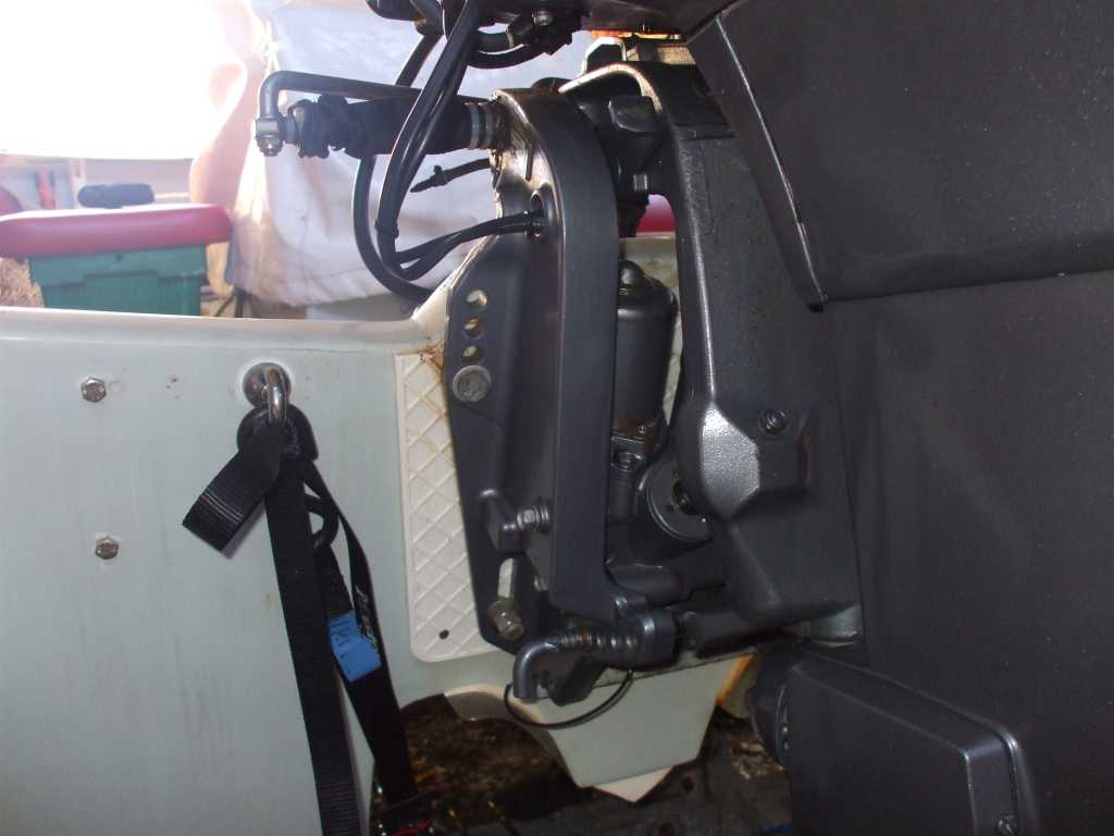

demande de renseignements sur tomcat 500 22 Nov 2012 10:07 #510926
Effectivement cet appendice n'est pas d'origine, il a probablement été mis là pour éviter les remontées d'eau qui se produisent quand l'eau vient frapper l'embase au dessus de la plaque anti-ventilation.
L'arbre long du Yam est peut-être un peu trop long, et/ou le perçage trop bas, et la plaque est un peu trop enfoncée.
Peux-tu faire une photo de l'intérieur du tableau Ar, et la même de l'extérieur, afin de voir à quelle hauteur est boulonné le moteur - il devrait être au maximum en haut.
Au départ, ces bateaux étaient montés en arbre court avec le moteur posé en appui sur le tableau, alors qu'avec un long, il faut le monter au dernier trou et percer le plus haut possible - ou rehausser le tableau mais habituellement c'est inutile

demande de renseignements sur tomcat 500 22 Nov 2012 10:27 #510929
  • j50
  • Portrait de j50 Auteur du sujet
  • Nouveau membre
  • Nouveau membre
  • Messages : 15
voici 2 photos,en effet je penses qu'il a l'air d'etre monté au plus haut.

demande de renseignements sur tomcat 500 24 Nov 2012 11:53 #511089
Effectivement, tu peux difficilement monter le moteur plus haut !
La seule solution est de faire une rehausse de 7 à 8cm - 2xCTP 19mm enrobés dans quelques couches de tissu de verre - qui te permettra d'accrocher le moteur à la bonne hauteur pour que la carène fonctionne normalement en mono-moteur.
A la base, toutes les carènes Tomcats ont été conçues pour marcher en twin, avec 2 moteurs arbre long inclinés à 7° - c'est la raison des pans inclinés du tableau.
Ces bateaux sont des engins de commandos de marine, et la panne totale est à éviter !
Pour couvrir un plus large marché, le patin central a été ajouté, avec une rehausse du tableau, mais celle-ci est insuffisante en AL, et surtout trop étroite.
Si tu fais une rehausse, aminci-la en bas pour y intégrer un angle afin de donner plus de trim négatif au moteur : tu pars de 2x19 en haut et tu descend progressivement à 1x19 en bas.
Le tableau est trop vertical en mono - c'est surtout vrai avec les moteurs américains, Mercury par exemple, qui ont moins de trim négatif que les japonais
