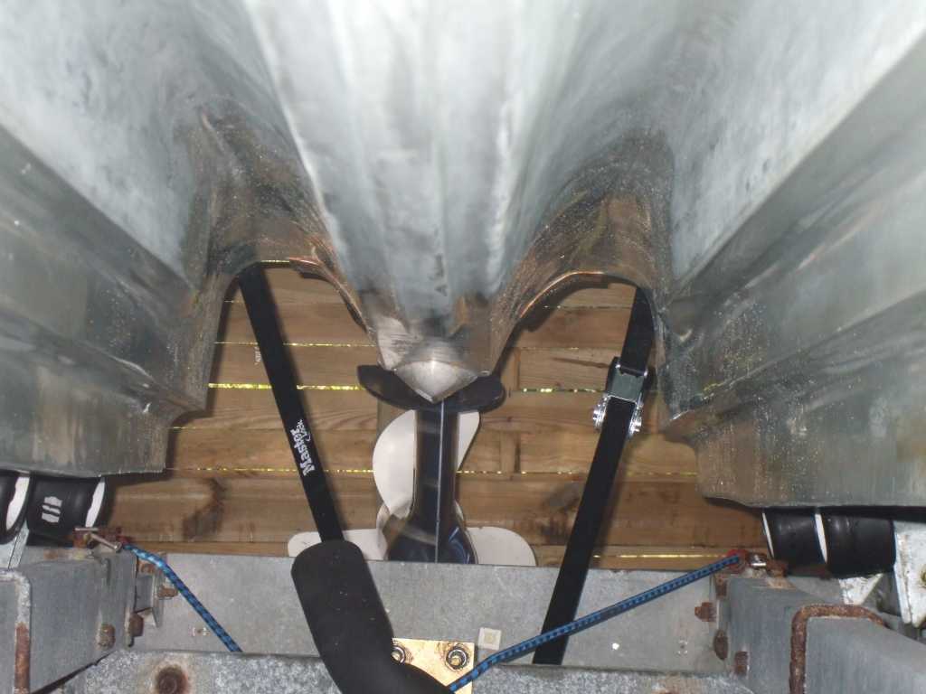

Le lift, j'aime bien ça, mais pas dans ton cas, car si cet accessoire hi-tech permet de régler la hauteur du moteur à ta convenance d'une simple pression sur un bouton, il pèse quand même pas loin de 20kg, ce qui n'est pas négligeable sur une carène dont la longueur de flottaison doit à peine dépasser les 3m.
Si tu penses à un simple lift réglable - une grosse glissière réglable - c'est plus léger, mais une rehausse fera le même office sans reculer le moteur.

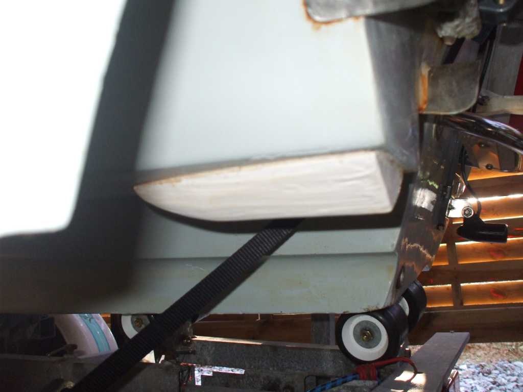

Quel que soit ton choix, je te conseille d'enlever le petit patin blanc qui a été ajouté, son profil avant est inconnu mais important, et il est trop étroit pour ne pas perturber le flux d'eau.

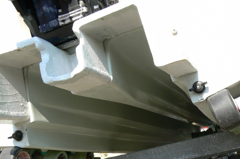

Profite-en pour ajouter une extension de tunnel et patin central, du genre de celle que j'avais faite pour mon Tomcat 500 -
Voir les photos, désolé la prolonge n'est pas très soignée, mais réalisée en 2 heures juste avant de partir en vacances.
Son but est de guider le flux d'eau jusqu'au plus près de l'embase, ce qui évite les remontées le long du tableau quand le moteur est un peu trop bas, ce qui était le cas.

bonjour,merci pour les photos,c'est vrai que c'est plus parlant.je te mets des photos du patins,crois-tu que je sois obligé de le supprimer?pour-toi,peut-il avoir un éffet négatif ou pas pas d'éffet du tout?
demande de renseignements sur tomcat 500 27 Nov 2012 00:33 #511305
Perso, je l'enlèverais ! Il me semble trop court pour ne pas perturber, même légèrement.

o.k,je prends bonne note de tous tes conseils,il faut que je regarde si le patin est collé et voir comment je peux l'enlever,je penses partir sur une extension de tunnel,quelle largeur doit-elle faire?

Tu démarres l'extension à la largeur et forme du patin d'origine, et tu la fais un peu divergente pour qu'elle écarte un peu l'eau avant d'arriver sur l'embase - comme c'est le cas d'origine sur mon ex-450, bien visible sur la photo
