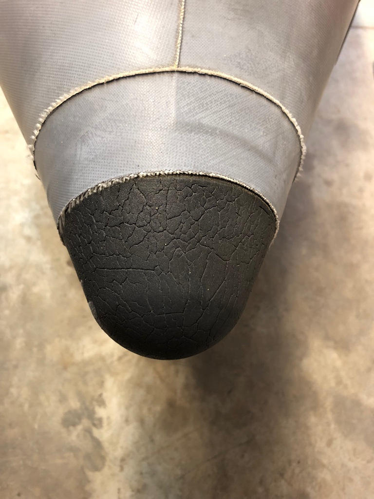

J'ai le même soucis sur le Zodiac que je viens d'acheter !! Etant novice, je n'ai pas fais attention à ce détail à l'achat.
En effet les cones arrières ressemblent plus à la truffe de mon chien qu'a un beau morceau de caoutchouc !!.
Un côté tient bien la pression, mais l'autre est complètement cuit et poreux comme une éponge.
J'ai vu que Wené 38 66 avait une procédure qui semblait bien efficace !!. Serait-il possible de l'avoir ?
Avez vous également une bonne adresse pour l'achat des cônes et de la colle qui va bien ?
En pièce jointe la truffe du chien ! heu... non le cône !!
Merci d'avance pour vos réponse.
