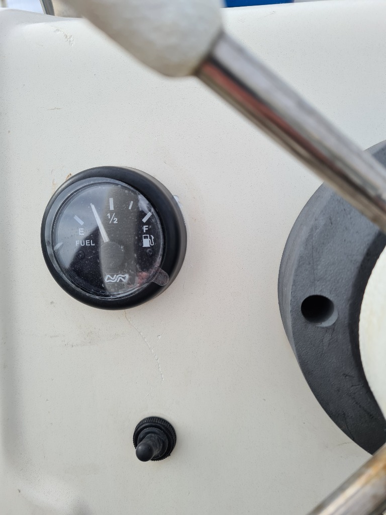

j'ai installé une jauge électrique 12v branché sur un flotteur pour mon réservoir 55l
Ca fonctionne nickel mais je me demande, comme j'ai fait les branchements directement sur la batterie, sans passer par le neyman, si je ne risque pas de vider la batterie pyisque c'est alimenté non stop ?

Toujours mettre un fusible quelque soit l'élément branché sur une batterie. Mieux encore, tu devrais monter un coupe batterie qui éliminera toute question.

Alors... j'ai un coupe batterie d'installer bien sur mais je ne me suis pas branché dessus.
mais je vais le faire. C'est simple en fait...
Par contre je n'ai pas branché le rétro-éclairage donc peut être que la conso reste faible ?

1 - je n'ai plus aucun cablage coté réservoir, mon coupe batterie a été installé sur la console.
2- j'ai branché la jauge sur le coupe batterie.
3- je ne cherche pas les emmerdes puisque je fait toutes les modifs en ecoutant "vos" conseils
Cela dit, j'aurait quand meme aimé savoir si ce type d'élement consommai beaucoup d'élec

Branche un multimetre (si tu n'en n'a pas, achetes en un, c'est indispensable) et tu verras l'intensité qui parcours le circuit.
A partir de là, tu verras si c'est crucial en fonction de ton usage, ou non.
Idealement, le coupe circuit se place au olus pres de la batterie. Mais si tu as du gros cable, ca ira sur la console.
En revanche, on ne met rien entre batterie et coupe-circuit. Sinon, le CC ne sert à rien.
Et SURTOUT PAS la pompe
C'est un coup à retrouver sa batterie vide.
Donc si besoin de vider sur une longue durée, batterie dédiee en parallele.
