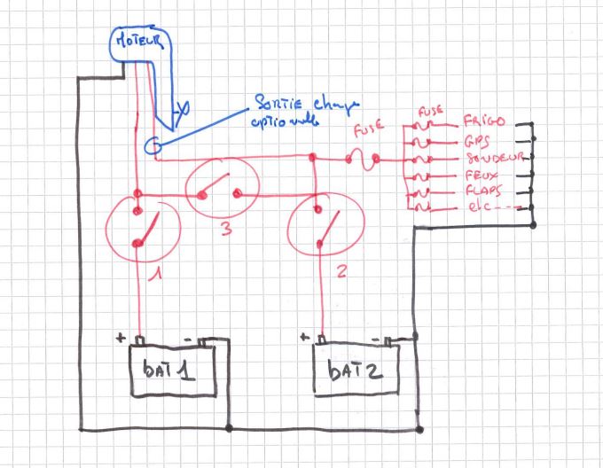

Voici dans ton cas , ce que je mets en place:
Tu as 3 commutateur simples 150A rouge en vente chez tous les bons ships.
Tu as deux batteries la 1 qui est la batterie moteur qui peut être mixte mais de démarrage de préférence et la bat 2 qui sera de type mixte. elle pourront être de capacité différents puisqu'elles n'ont pas vocation a être connectées en permanence en parallèle . elles seront de techno adaptée à la tension de charge délivrée par ton moteur ....soit plomb/calcium si tu ne veux pas t'embeter.
Si tu le commutateur 3 est ouvert alors les batteries sont isolées et tu peux vider la bat 2 sans impacter la bat 1.
Si tu fermes le commutateur 3 alors tu branches les deux bat en parallèle ...ça peut te sauver la vie en cas de faiblisse de la 1.
Les commutateurs 1 et 2 te permettent d'isoler respectivement la batterie moteur et la batterie de servitude.
imagine ta batterie moteur complètement en court-circuit : tu ouvre le com 1 et tu fermes le com 3...tu es alors tout sur la bat 2.
Voilà......... en plus j'ajoute un commutateur sur le moins du moteur mais ça c'est pour quand je charge à quai ...c'est une autre histoire.
Désolé pour le schéma ....mais j'ai peu de temps::r- .

<<<<: tu ouvre le com 1 et tu fermes le com 3...tu es alors tout sur la bat 2. et le 2 !

Ben le 2 est fermé sinon t' as pas de jus !

Salut Kaya29,
Et tout ça, ::t- c'est juste pour alimenter un frigo afin d'avoir de la binouze bien fraîche ::e- ::r-
Oui, c'est tout à fait ça, Gilles !! :^-C}

Batterie de service à décharge lente Varta 70 Amp.
Bien chargée, je l'ai <<vidée>> à 80 % avec le frigo.
Rebranchée VIA le séparateur cet après midi (frigo en marche)
À l'arrivée, le frigo était toujours aux moins quatre demandés, et en 70 km AR, la batterie rechargée à 80%
Donc: avec la Nissan Quashkai et toute cette ordure d'informatique et de connectivité, (pardon, seigneur Dieu, pour cette s&rie de blasphèmes!) le bon vieux système de recharge d'une batt dans la malle pour le frigo, le treuil et cétéras, ':sc)) :sc)) fonctionne sans rien perturber
À votre disposition. et salutations très distinguées !!
