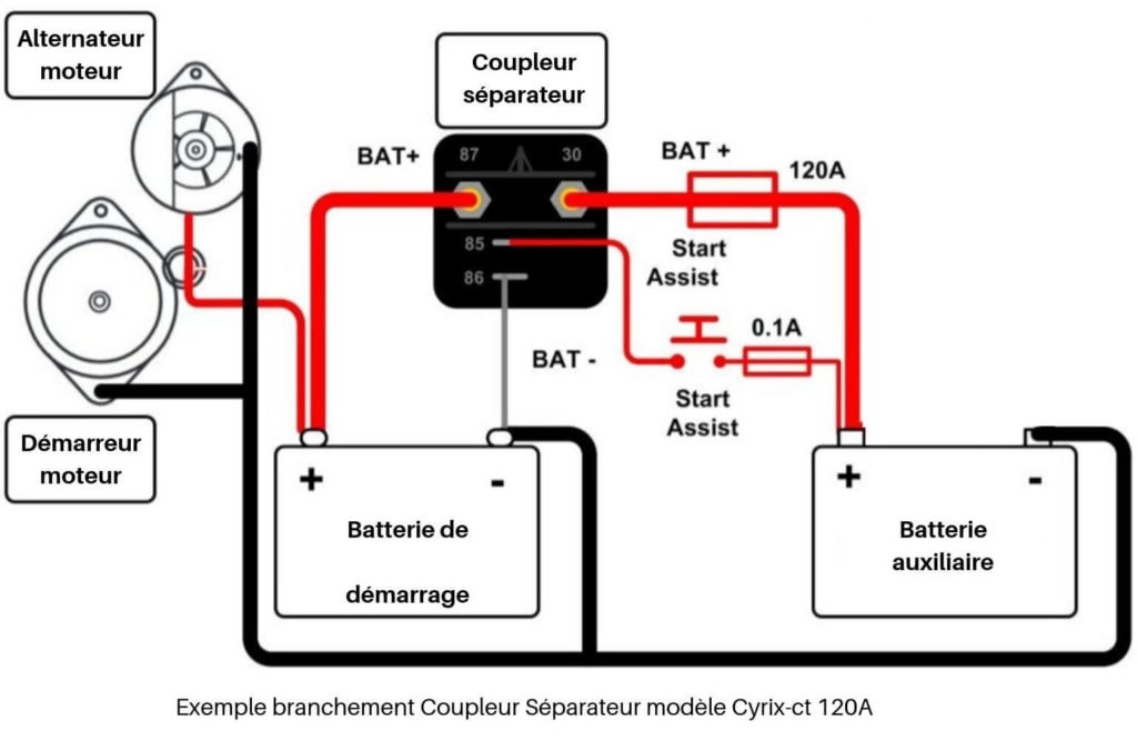

Sur le nouveau sépa que j'ai commandé à TECSUP la semaine dernière -et que j'ai reçu_ (même en Haute Savoie, il y a des gens bien !) le léger avantage sur l'ancien est le Start Assistr (ils pourraient parler français ) il doit permettre d'envoyer au démarreur à la fois le courant des deux batteries.
Cyrix ou pas, même les numéros "repères" correspondent ! ( :sc)) :sc)) ....à quoi ? )

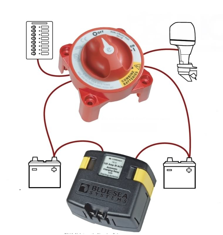

Merci à tous pour vos réponses - Xabi me demande plus haut un schéma ... bon j'ai trouvé çà sur le net et remercie l'auteur.
C'est comme ça que c'est branché chez moi.
Le gros interrupteur a 3 positions OFF, ON et COMBINE BATTERY (avec une mise en garde bien explicite), cette dernière position met (je pense ) en parallèle les deux batteries.... mais le sélectionneur (interrupteur) ne permet pas de sélectionner la batterie 1 ou 2 pour le démarrage car si la une est morte que va t il se passer si on les combine (mise en parallèle) les deux ... je pense que la deuxième va se vider dans la première et c'est dommage.
Le sélecteur d'Aningoul me parait plus adapté non ???

Recharger est possible en passant par le gestionnaire de batterie ( attention certains chargeurs dit intelligents doivent être directement sur une batterie sinon il ne chargent pas !)
Sur les schéma s présenté il manque des fusibles sur le + des batteries surtout en cas de couplage!
J'ai déjà installé un blue sea, mais le couplage est moyen ( batterie chargée va se vider dans celle déchargée, il y a le temps de démarrer...)
Sur mon bateau le gestionnaire a 3 commutateurs, cela permet en fonctionnement normal chaque batterie séparée, ou de les coupler, ou de basculer sur une en isolant l'autre. C'est un petit plus. On peut aussi motoriser les commutateurs avec commande à la console. Évite d'aller plonger dans les coffres en cas d'urgence à redémarrer.

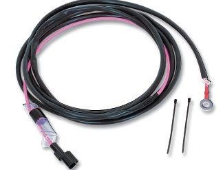

ou le câble optionnel de la marque du moteur qui permet de charger avec un moteur HB deux batteries distinctes
Je me renseigne car "si j'ai bien lu" il y a 2 sorties "séparées" sur mon moteur... et là - plus besoin de séparateur blue sea, juste deux gros interrupteurs on/off

J'en parle souvent mais les plaisanciers préfèrent ajouter des artifices à ce que le constructeur à prévu.
Ca existe chez Yam depuis le F150 et chez suz aussi ...les autres je ne sais pas.
Le problème est que ce câble qui est vendu un peu moins de 100 euros....il devrait être fourni en standard.
